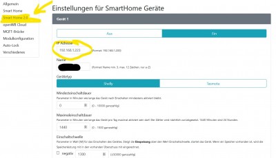

Re: Wifi-Steckdosen einrichten - aber wie??
Die Shelly Plug mittels "Smart Home 2.0" nutzen und dort lediglich die IP einfügen.
Nix mit Command und so... nur die IP.
AAhhhhhhhh
Bei mir steht da
SmartHome-Beta
Danke für den Tipp. Diese Funktion scheint speziell für Shellys gemacht zu sein.
Ich werde das laufe der Woche mal testen.

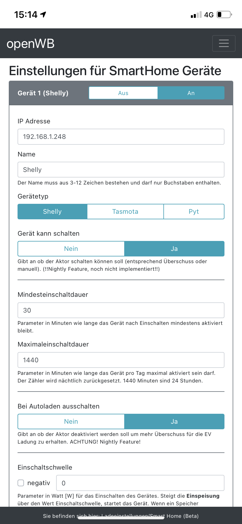

Hi zusammen,
Ich bin gerade dran mein Shelly an meinen WP Boiler zu hängen.
Ziel:
Wenn meine PV Anlage Überschuss hat, dann soll er dem Boiler sagen er soll auf 70 Grad heizen anstatt auf 50.
(Boiler hat extra eine PV Funktion).
Ich habe das Shelly soweit einrichten können und es ist unter der IP 192.168.1.248 erreichbar.
Wenn ich mich mit der URL einlogge, dann kann ich den Output 2 auch steuern und ich sehe, dass die Zieltemperatur beim Boiler von 50 auf 70 und zurück geschaltet wird. Somit alles super.
ABER: Ich kann das on und off noch nicht über den URL Befehl schalten.
Wenn das schon nicht geht muss ich es wohl via openWB noch gar nicht erst versuchen (Smart Home oder Smart Home 2.0) hin oder her.
Was mache ich falsch?
Ich gebe im Brower das folgende ein:
http://192.168.1.248/cm?cmnd=Power%20On
Es steht nur "not found".
Habt ihr noch einen Tipp oder wurde die Syntax in der Zwischenzeit geändert oder so?
Besten Dank
Gruss radiohead3

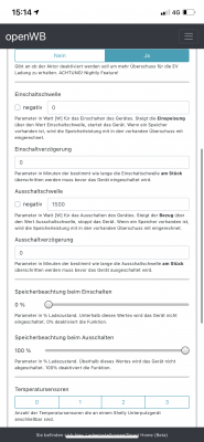

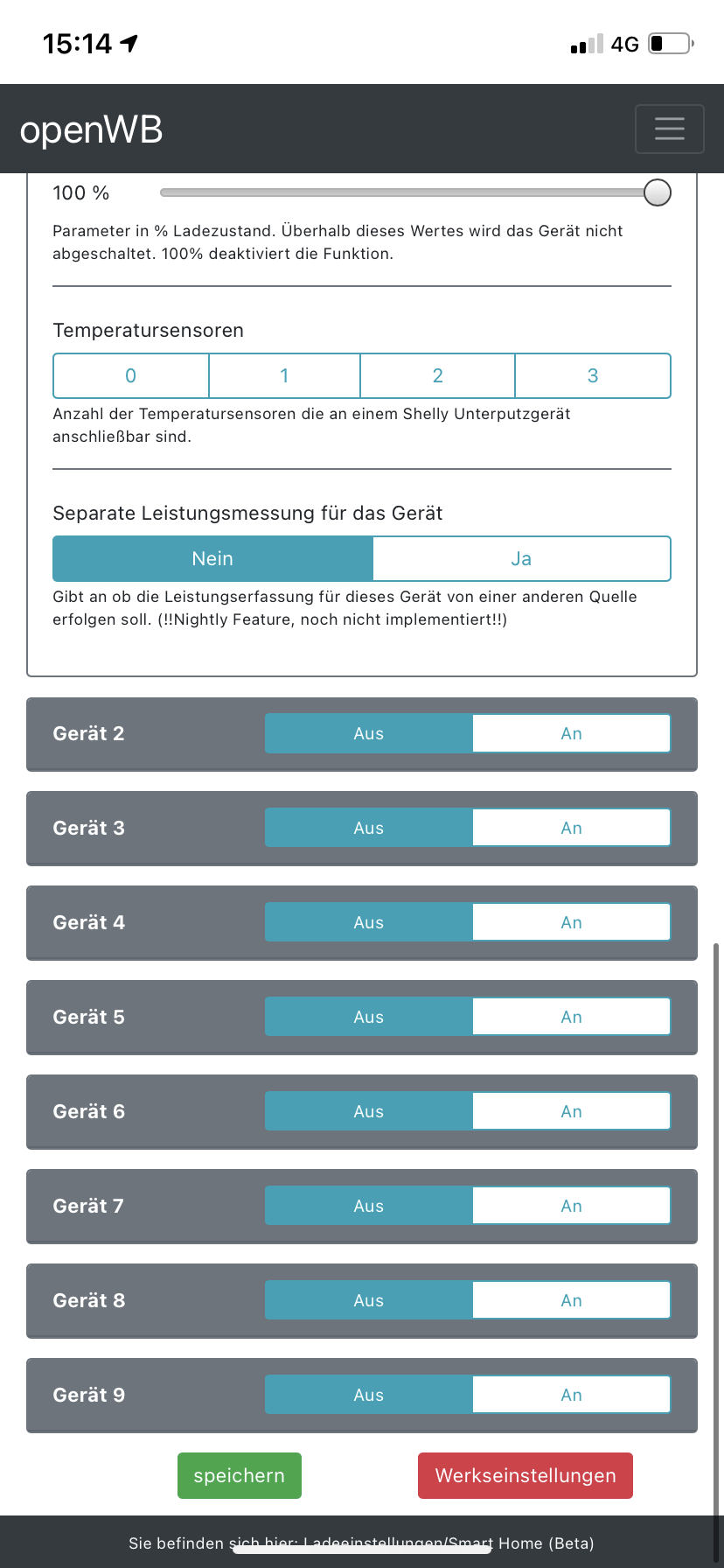

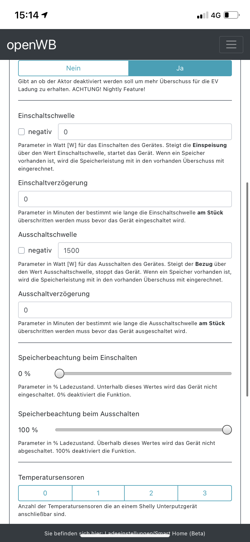

radiohead3
- Beiträge: 43
- Registriert: Mo Feb 10, 2020 8:12 pm
Aktuell so eingestellt. Aber nichts bewegt sich.
Ist das überhaupt für die Shelly Uni und für die Outputs 1 und 2 gedacht oder für eine andere Shelly resp. andere Ausgänge an der Shelly?

radiohead3
- Beiträge: 43
Habe es mithilfe des Loxforums herausgefunden.
Der Befehl für den Output 2 lautet
http://192.168.1.xxx/relay/1?turn=on
Für output 1 wäre es
http://192.168.1.xxx/relay/0?turn=on
So kann man es ganz normal über die Smart Home einbindung machen.
