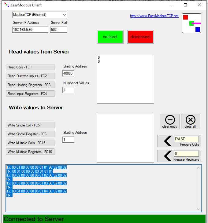

Ich habe mal das Program EasyModbus Client ausprobiert:
Auslesen wollte ich 192.168.5.95, Port 502, ID 1, Register 40084 bzw. 40083
Ich habe die vier Funktionen unter Read values from Server nacheinander angeklickt.
Wie ich die ID = (1) im EasyModbus setzen soll, ist mir nicht klar.
Kann mir da jemand auf die Sprünge helfen ?
- solar6.png (40.71 KiB) 7964 mal betrachtet
): viewtopic.php?f=14&t=5923

Ich glaube das Tool kann nur eins.
Funktion FC3 ist die richtige.
Das Tool hat aber manchmal etwas "versetzt" gearbeitet.
Am besten den aktuellen Wert aus dem Webinterface notieren und im Anschluss auslesen:
40082
40083
40084
Number of Values jeweils 2 mit Funktion Read Holding Registers.
40082
40083
40084

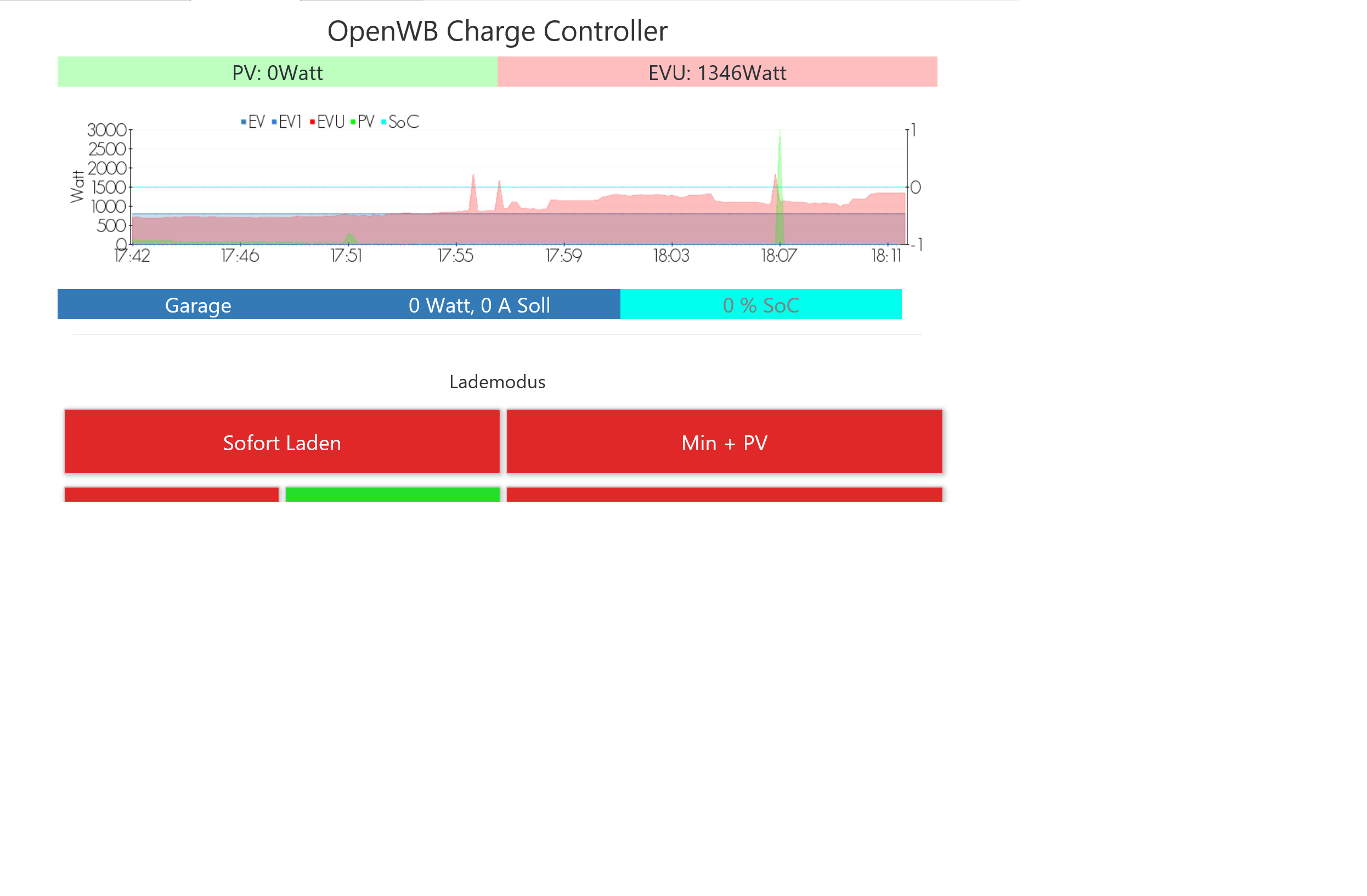

- Beiträge: 2450
- Been thanked: 33 times
Re: solardedge 12.5k
Läuft grundsätzlich gut, bis auf einen Ausreisser vor 10 Minuten. (18:07 hat es keinen Strom mehr produziert)
