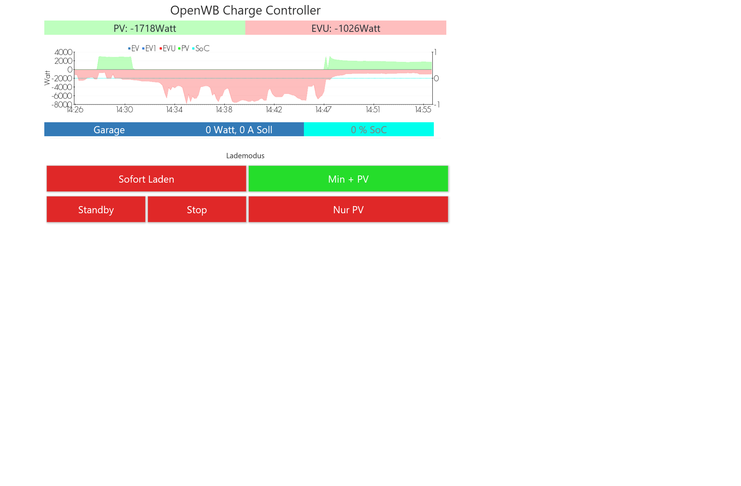

Hallo Zusammen,
Heute wurde meine Solaranlage in Betrieb genommen und ich mache mich gerade mit OpenWb vertraut.
Als WR habe ich einen Solaredge mit zusätzlichen Messpunkt. OpenWb hat nach Modbus TCP Aktiverung angefangen aufzeichnen:
(103.92 KiB) 2600-mal heruntergeladen
Der EVU (rot) funktioniert prächtig, d.h. negativer Wert -> Ich speise ein, positiver Wert -> ich beziehe.
Was ich nicht ganz verstehe ist der grüne PV Wert, mal wird er angezeigt, dann bleibt er lange auf 0 auch wenn der EVU Wert negativ ist (-> ich speise ein). Heute ist es ein bisschen wolkig hier (kann das der Grund sein ? Aber warum ist dann der EVU Wert negativ ?)

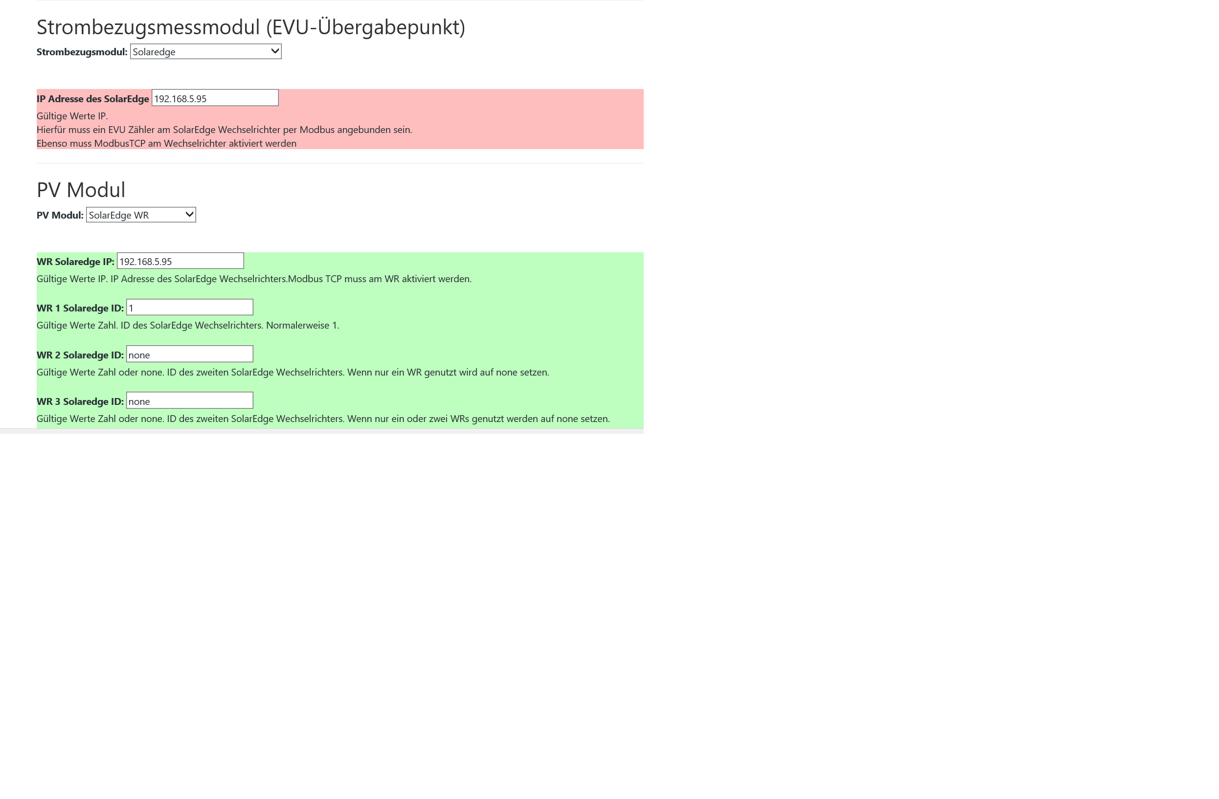

Ich hab es mit 1.3 stable und folgenden Einstellungen versucht:
(82.26 KiB) 2600-mal heruntergeladen
Ich habe keinen Speicher und noch keine Ladestation angeschlossen.
Ebenso habe ich das Regelintervall mal auf "Sehr langsam" gestellt.

sehr interessant.
Der EVU wird ja auch über den Solaredge abgefragt.
Also funktioniert die Kommunikation grundsätzlich.
Mir sind bisher auch keine Nachrichten von anderen Solaredge Nutzern bekannt.
Ich vermute im Debug Log steht dazu nichts brauchbares.
Ich habe aber eine Idee:
Der Solaredge gibt den Wert in Watt in Abhängigkeit eines Skalierungsfaktors raus.
Der Skalierungsfaktor von -1 bis -4 wird berücksichtigt.
Alles andere = 0.
Kannst du, wenn kein PV Wert erscheint, mithilfe eines Modbus Tools (hier müssten die Win User mal Tipps geben) den WR mal abfragen was da rauskommt?
Was abzufragen ist:
IP Adresse 192.168.5.95, Port 502, ID 1, Register 40084 bzw. 40083

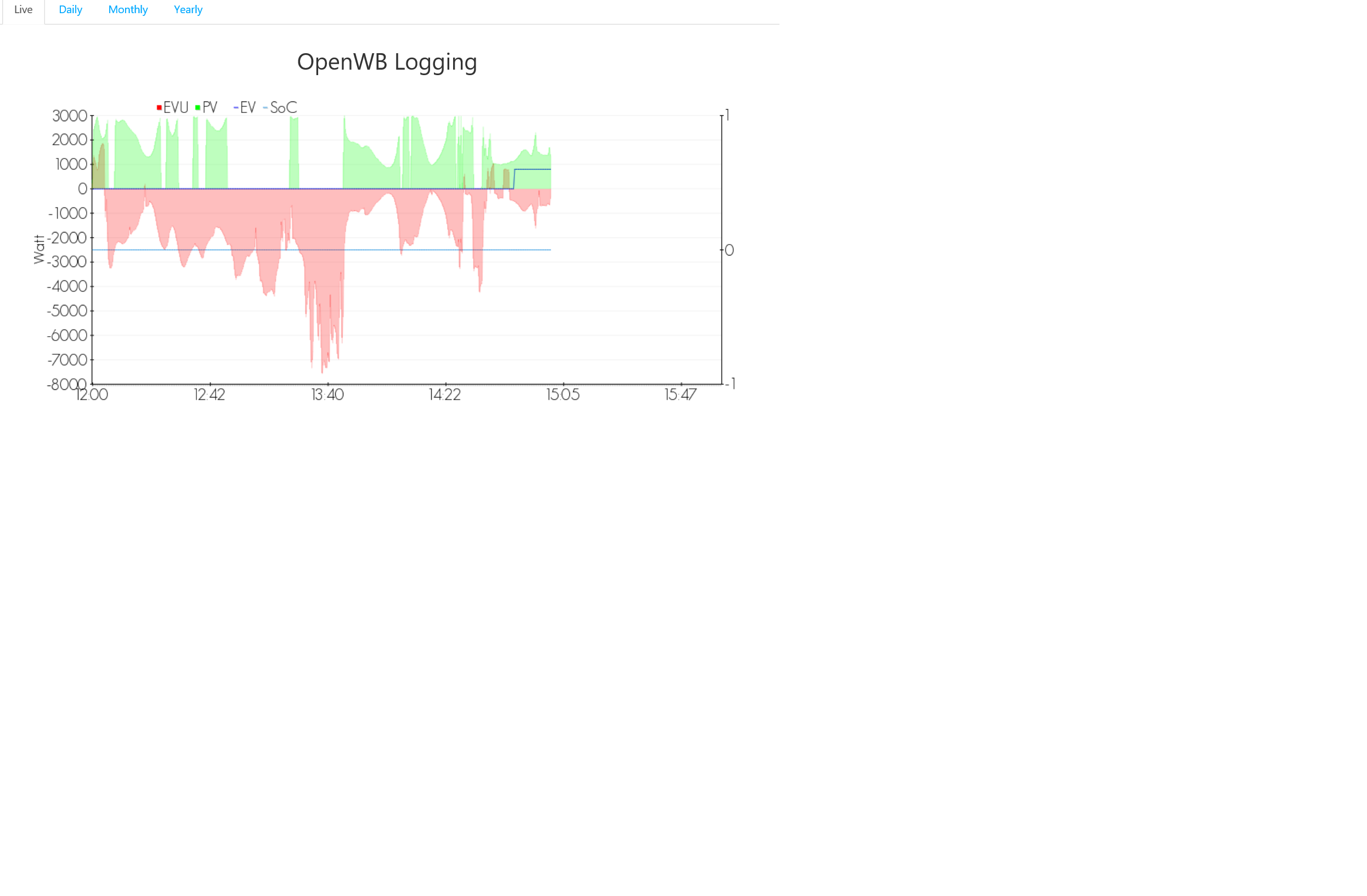

Ich hab mal das Live Log angeschaut:
(151.29 KiB) 2591-mal heruntergeladen
Ich kann deine Analyse mit dem Sklaierungsfaktor etwas abgewinnen.
Jedesmall wenn die PV Anlage über 3000 W produziert setzt die grüne Anzeige aus.
Kannst du damit was anfangen ? (EVU Wert < 2500, freundlicherweise hat es da grad einen blauen Strich ?)

Würde auch dahingehend tippen.
Der blaue Strich ist der SoC vom Auto (0 - nicht konfiguriert).
Die Frage ist nun was da erkannt wird.
Mal "ins blaue":
Geh mal auf Einstellungen -> Misc -> Releasechannel -> Nightly -> Save
Einstellungen -> Misc -> Update
Sollte nun 1.304 da stehen.
Änderungen feststellbar?

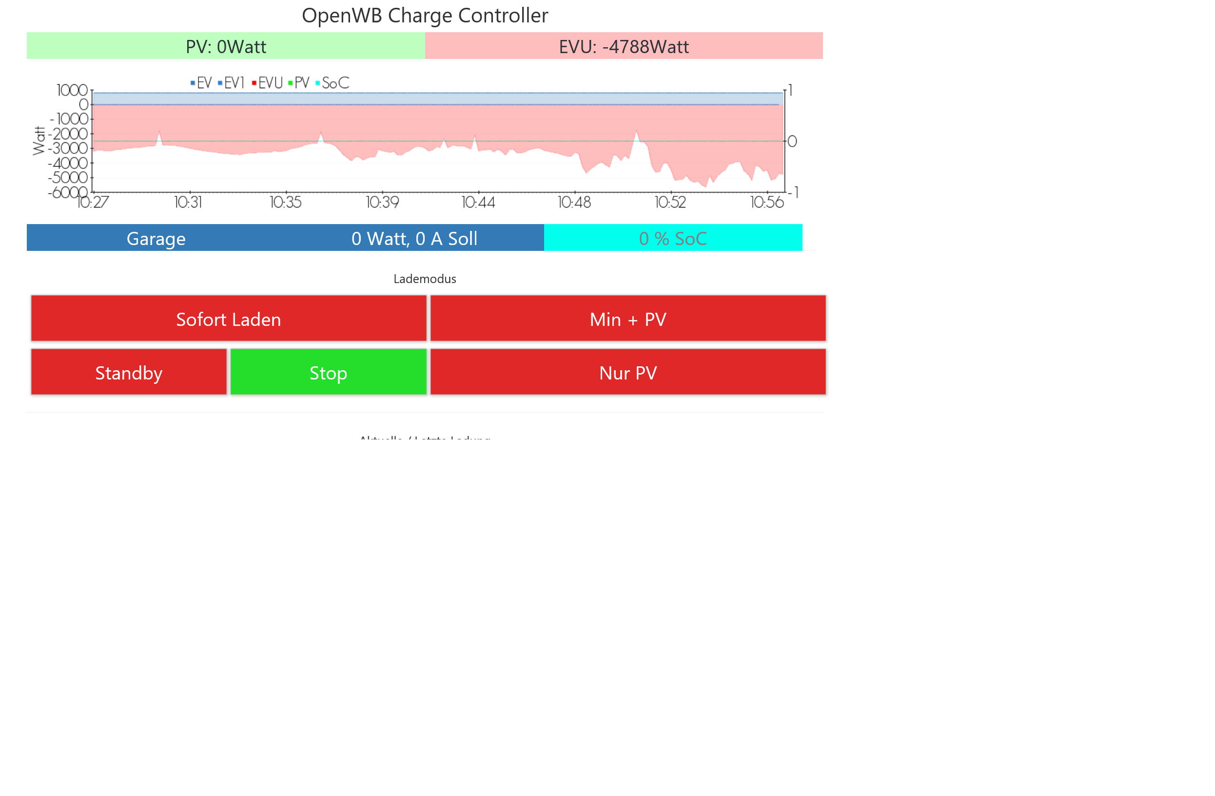

Hat leider nichts gebracht:
(131.37 KiB) 2564-mal heruntergeladen
Einspeisung > 4000
PV wird als 0 angezeigt
Ich habe das Log mit (Debug = 2) gezogen. Wenn dir das nicht weiterhilft nehme ich mal die Windows Tools von Jarry, sag einfach Bescheid.
