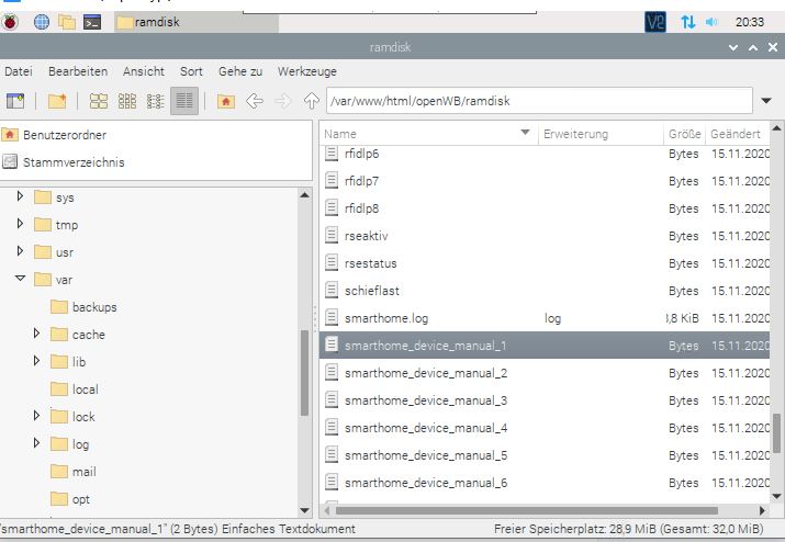

Hey Tobi,
das Verzeichnis list nicht root/openWB, sondern //var/www/html/openWB/ramdisk
Da findest Du das genannte Logfile

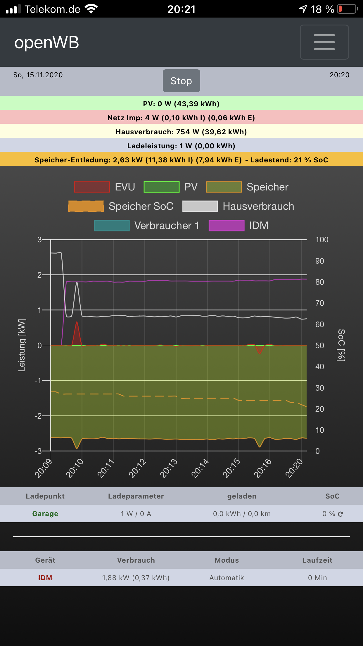

Zwischeninfo:
Die Leistung der IDM wird übertragen
Nachdem sie angesprungen ist, sehe ich Werte im Diagramm

Bei mir sind in dem Verzeichnis nur folgende Dateien:
Inhalt der Dateien ist jeweils nur ein Zeichen: "0"

Hast Du Smarthome 2.0 eingerichtet und den Raspi neu gebootet? Bei mir lag danach die „IDM-Logdatei“ da drin...

wie im Screenshot gepostet - ja, konfiguriert und neu gebootet.
Oder muss ich noch die Einstellungen für "Smart Home" (ohne 2.0) deaktivieren/löschen?

Die alten Smarthome einträge müssen gelöscht werden, da der alte Smarthomehandler ebenso die IDM Wärmepumpe ausliest / updated.
@Michel bitte morgen bei Solarleistung gucken.

Habe “Smart Home” Verbraucher 1 (IDM) auf “aus” gesetzt.
Trotzdem kein log.
Kann es sein, dass die Dateien von “Smart Home” weiterhin bestehen und das “Smart Home 2.0” blockieren?

Hm... kannst du mal rebooten ?
Du hast die neuste nighlty von heute installiert ?

dann ist auf der ramdisk der Inhalt vom
Smarthomehandler.log
Und
Smarthome.log
Intressant.
Wenn da keine Fehlermeldungen drinsteht, bitte mal in
Smarthomehandlerloglevel eine 0 schreiben. Dann chmod 777
Dann wird jeder Aufruf in smarthome.log getract.
