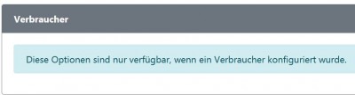

openWB Version 1.9.001Nightly
Verbraucher im Graph können nicht mehr angezeigt werden wenn im Smart Home 2.0 konfiguriert wurden.
Bei Smart Home geht es noch.

Kann ich leider nicht nachvollziehen.LinusEV hat geschrieben: So Nov 29, 2020 8:53 pm openWB Version 1.9.001Nightly
Angezeigt werden sie im Graph aber nur wenn sie auch einen Wert ungleich 0 haben.

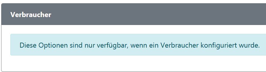

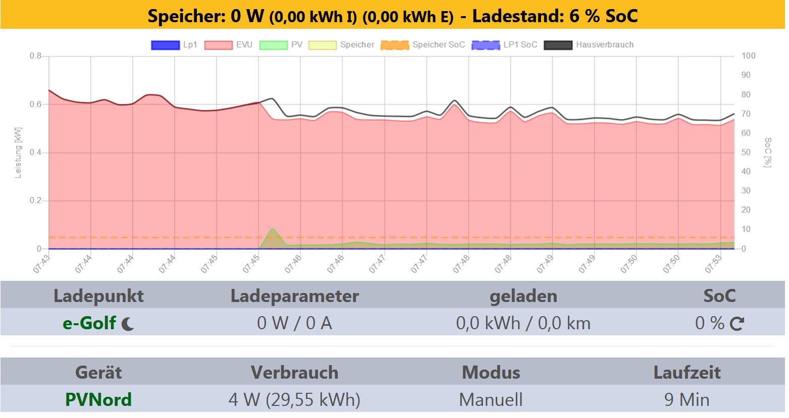

Morgen,
es geht um die Legende und die Einstellungen im Module Smart Home 2.0
Im Graph wird der Vrbrauch angezeigt, es gibt aber keine Legende dazu.
Verbraucher ist konfiguriert!

Re: Problem bei neuer Stable 1.9
Stimmt so nicht ganz. Die werden schon angezeigt.
Aber eine Idee, ist der Wert ggf. nur negativ?
Getestet wurde das "nur" mit positiven Verbrauchen.

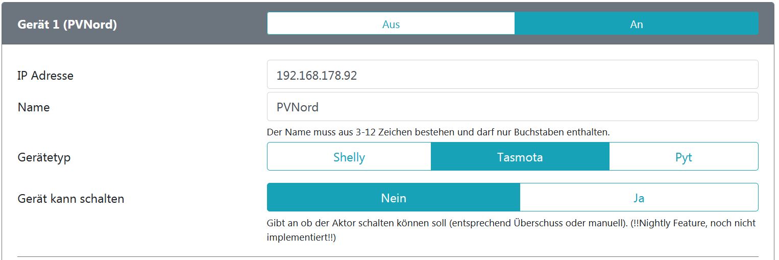

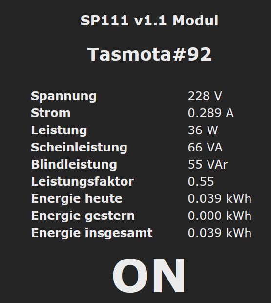

Ja kann sein.
Benutze die Tasmota um die PV Leistung zu messen.
Somit kein Verbraucher.
Die Tasmota gibt aber keine neg. Werte aus.
