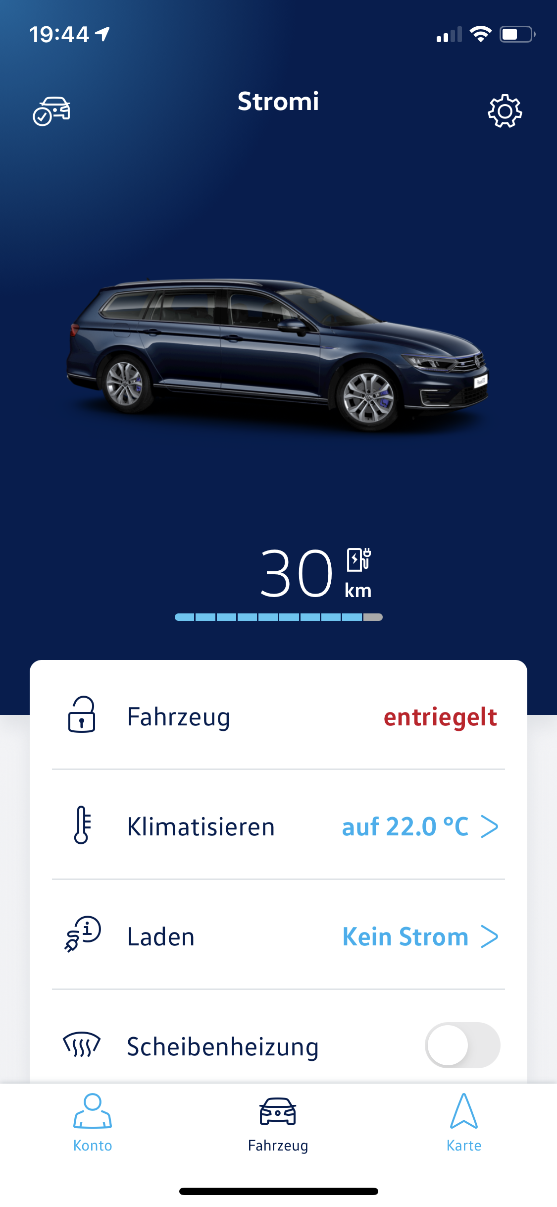

Nach ca. 2,5 Stunden brach die Ladung ab "Kein Strom", obwohl der Passat noch nicht bei 100% SoC war:
Leider geben mir die Logs keinen Aufschluss, bzw. ich weiss nicht wonach ich schauen soll.

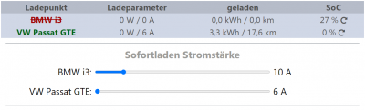

Erstaunlich, dass er im Log LP1 anzeigt. LP1 war nämlich deaktiviert und nur LP2 stand auf 6 Ampere:
