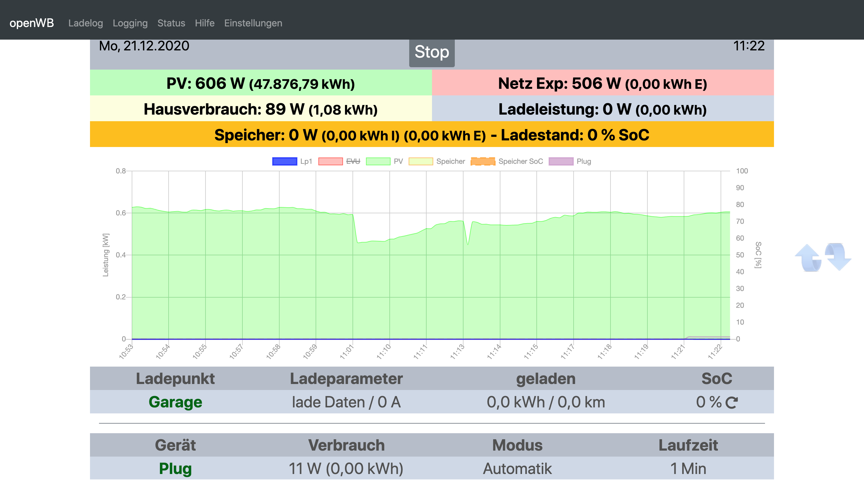

Dafür hat es eine neue Funktion:
viewtopic.php?f=11&t=2364
Du müsstes bei deinem Smarthomedevice Speicherbeobachtung beim Einschalten mit 90 % angenen.
Dann maximale Speicherladung auf 1000 Watt
Dann Einschaltschwelle auf 1200 Watt setztwn.
Damit rechnet er sofern der Speichersoc unter 90% ist immer 1000 Watt Speicherreserve vom Überschuss ab und schaltet dann basierend auf dem Überschuss mit offset.
