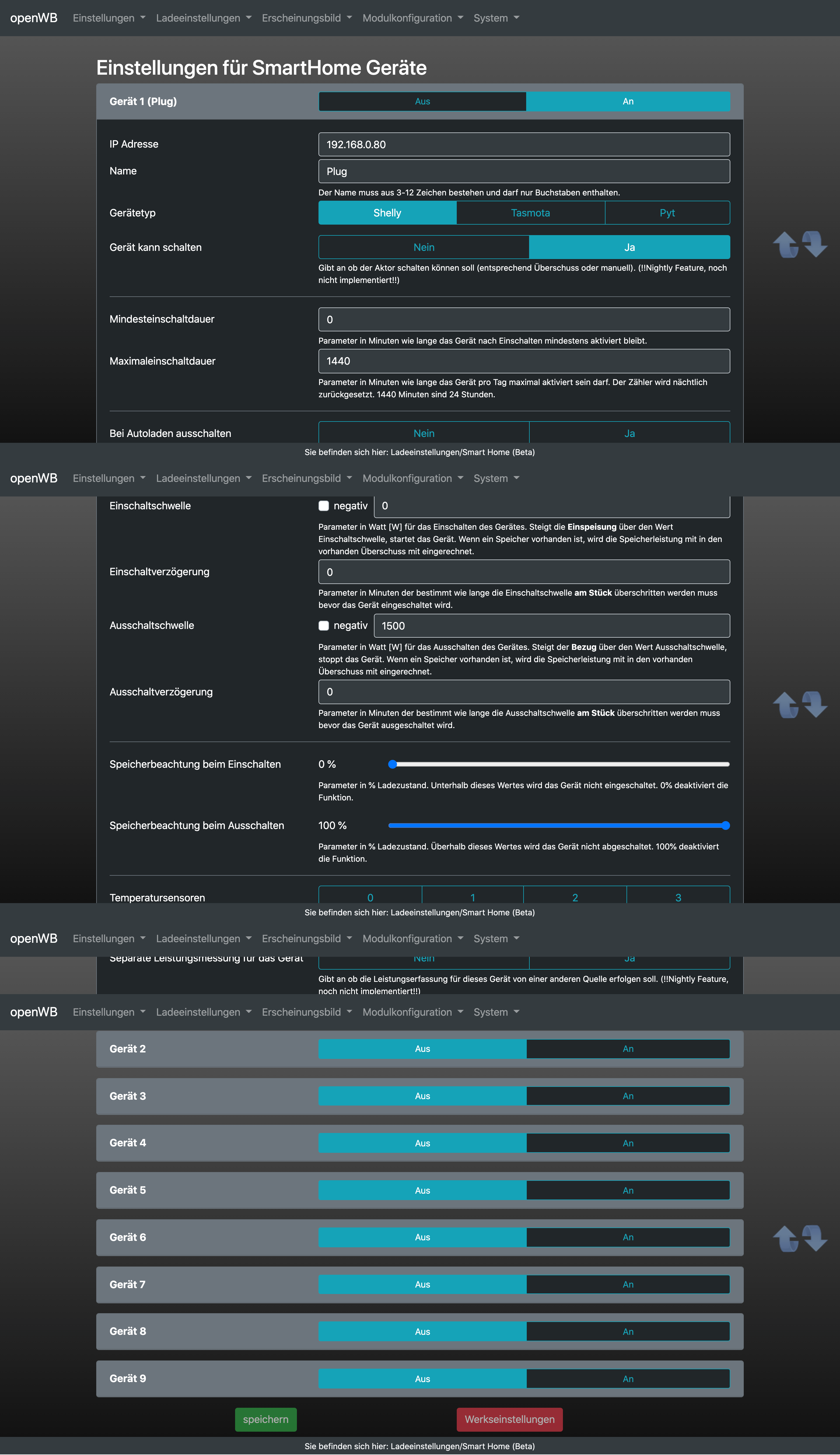

Hallo Gemeinde,
ich habe mir einen Shelly besorgt, in der Shelly App eingerichtet, feste IP vergeben, funktioniert.
Nun im Backend - Settings - Smart Home 2 - die Shelly eingetragen und drücke Speichern (Button wird gräulich)
Er tut es aber nicht, wenn ich wieder in die Settings gehe sind diese wieder leer.
Tja, was kann ich tun?
Danke.

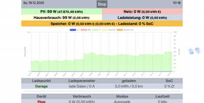

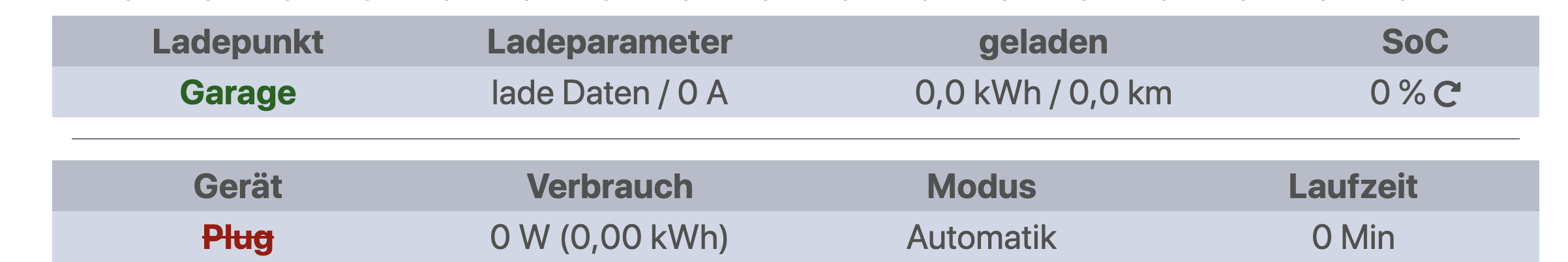

was bedeutet eigentlich durchgestrichen?
ich habe noch keine WB in der Garage, dh Garage ist deaktiviert und normalerweise durchgestrichen
Plug (Shelly Plug S) ist durchgestrichen, heißt dass keine Verbindung zum Shelly besteht oder dieser deaktiviert ist ??
BG
Renault Zoe 2020 R110 52kWh
Beiträge: 2450
Been thanked: 33 times
Re: Einbindung Shelly Plug S funktioniert nicht ?
Beitrag von okaegi »
4711Austria hat geschrieben: Sa Dez 19, 2020 6:57 am was bedeutet eigentlich durchgestrichen?
Durchgestrichen bedeutet deaktiviert (Einschaltbedingung nicht erreicht).

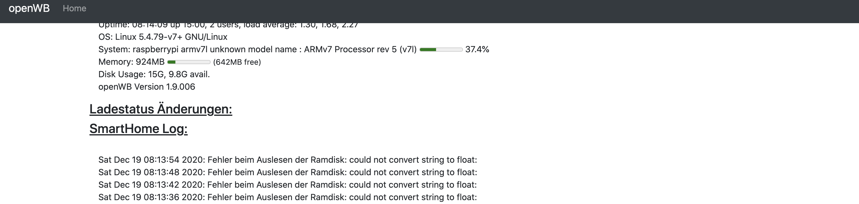

Setze in dem Smarthome 2.0 Einstellungen den debug Level auf 0 oder 1, dann siehst du im Gui (unter Status / Smarthome.log) die jeweiligen Entscheidungen.
Gruss Oluver
4711Austria
Beiträge: 127
Registriert: Mo Nov 02, 2020 7:29 pm
Wohnort: Österreich
Beitrag von 4711Austria »
Hallo Oliver,
du meinst diese Anzeige?
BG
Beiträge: 2450
genau, setzte aber den smarthomedebug level hoch, damit man sieht was passiert.

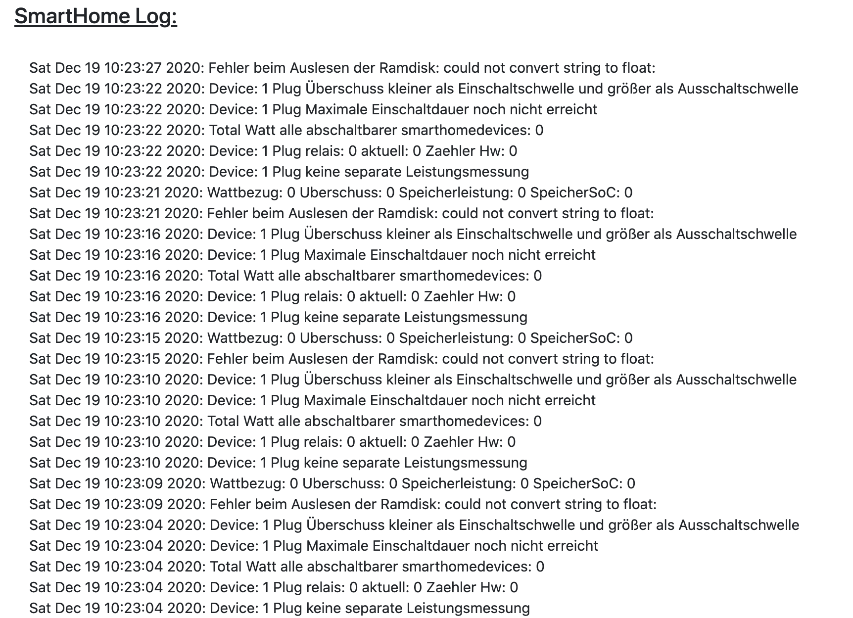

ach ...
ich habe keinen Energiezähler der aktuell von openWB ausgelesen werden kann (SMA SHM1.0 mit schwarzem Knopf).
der SMA Tripower per Modbus bringt die Leistung
nun fehlt openWB die Info vom Haus, dass Geräte geschaltet werden, richtig ?
mein Shelly wird aktuell nicht aktiviert.
Kann ich das lösen?
BG
4711Austria
Beiträge: 127
Wohnort: Österreich
hab bei EVU "keiner" eingestellt und Hausverbrauch auf 100W, denke das könnte es sein, muss nun abwarten ob heute was darüber geht...
