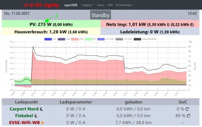

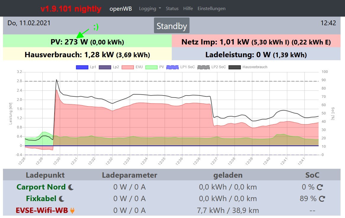

Ein Ablgeich mit dem Frontend ergab, dass die PV-Werte nicht gleich waren. Ich habe die VZLogger-json-Datenausgabe nochmal geprüft und es ist so, dass nicht das erste tuples das aktuelle ist, sondern eins kurz vor dem Ende:
Daher bei mir umgestellt auf: .data| .tuples[0][1] => .data| .tuples[3841][1]
Des Weiteren reicht der URL-Aufruf:
https://demo.volkszaehler.org/middlewar ... ata/<Meine UUID>.json
