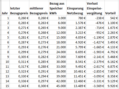

hominidae hat geschrieben: Mi Feb 03, 2021 7:31 pm ...ja, da im PV-Forum geht es schon mal extrem zu...gibt aber auch jeden Menge Erfahrung da.
Für was soll es denn sonst gut sein, ausser der kommerziellen Seite...ökologisch ist das Thema nämlich nicht
Das Geld in mehr PV investiert ist ökologischer und kommerziell besser.
Ich möchte einfach nur dazu raten, sich das genau durchzurechnen.
Denke ich mit dieser Wirtschaftlichkeitsberechnung richtig?
BYD HVS 12,8 7800€ brutto
Man muss hier brutto rechnen, auch wenn man die MwSt erstattet bekommt.
Voraussetzung ist natürlich, dass der Stromspeicher den Nachtstrom auch vollständig speichern kann.
Deshalb Speichergröße = Hausverbrauch außerhalb der PV-Zeiten im Oktober oder März * 1,8
30% Zuschlag für Min SoC und 20% Zuschlag für Degradation 1/0,7 * 1/0,8 = 1,8
Zusätzlicher jährlicher Batterieentlade Anteil am Stromverbrauch entspricht bei mir 3000kWh
Das hat der Solarteur in etwa mit 15% geschätzt und auch meine Detailschätzung liegt nur etwas höher:
4 Monate wenig, 8 Monate Hausverbrauch der Nacht.
Alles ohne eAutos, weil die bei uns tagsüber immer an der OpenWB hängen und Speicherentladungen tagsüber gesperrt sind.
Entfall der Einspeisevergütung netto 3000 kWh * 0,0793€ = -238€ pro Jahr
Einsparung Netzbezug ausserhalb der PV-Zeiten Brutto 3000 * 0,26€ = 780€ im ersten Jahr
Es stellt sich die Frage, ob der Strompreis sinken oder steigen wird.
Überall ist zu lesen, dass die Gestehungskosten sinken.
Überall ist zu lesen, dass die Preise steigen
Einsparung einfach, im ersten Jahr 542€
Amortisation ohne Strompreissteigerung 7800 /542 = 14 Jahre
Bei 2 % Strompreissteigerung p.a. schon nach 13 Jahren

3000kWh pro Jahr aus dem Speicher?
Das klingt sehr sehr ambitioniert.
Da würde ich mit EFH und Luft-Wasser-Wärmepumpe auf die Hälfte kommen. Du darfst in der Rechnung auch nicht vergessen, dass deine PV den Speicher Tagsüber auch ausreichend füllen muss.
Je nach Steuermodell muss du noch Umsatzsteuer auf Eigenverbrauch mit rein rechnen.

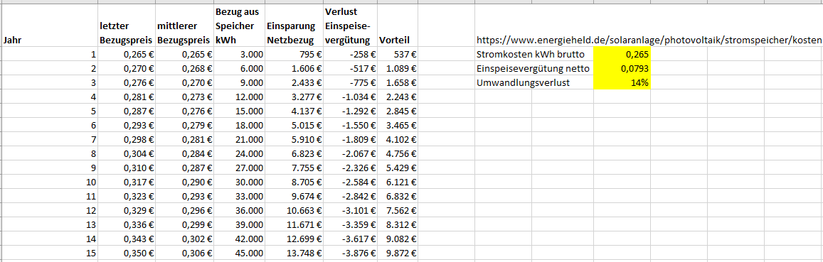

Hast du den Wirkungsgrad vom Speicher vergessen?
1kWh rein ist nicht gleich 1kWh raus.

...und die entgangene Umsatzsteuer auf die Selbstentnahme (zB bei 25ct/kWh Haustarif, netto) will das FA doch auch sehen > 3000kWh *0,25EUR/kWh *19% = 142,5EUR.

Ich melde meine PV-Anlage als Liebhaberei an, dann gibt es nichts an Steuer für Eigenentnahme und keine MwSt.
Außerdem rechne ich den Kaufpreis des Speichers Brutto, was man immer tun muss bei allen Steuermodellen, weil man am Ende den Eigenverbrauch wieder mit MwSt belegen muss.
siehe http://sonnenkraft-freising.de/
Danke für den Tipp habe bei der Gegenrechnung die 14% Umwandlungsverlust in die Erlöse aus Einspeisung hineingerechnet.
Es ändert sich aber am Ergebnis nichts.
