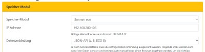

Ich nutze zwar noch die alte OpenWB V1.9.265, aber die URL "http://192.168.200.106/api/v1/status" funktioniert noch einwandfrei bei der Softwareversion 1.6.10 (22KW SB10P).

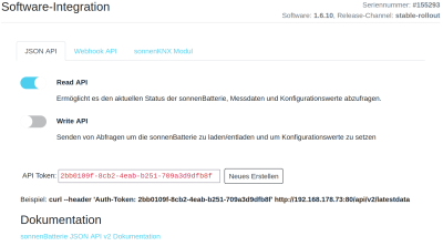

Sehr seltsam. Mir ist keine Version bekannt, die nicht mehr die API v1 unterstützt. Bei meinen Eltern z. B. läuft das einwandfrei mit einer 10 P. Lass Dich nicht davon irritieren, dass im UI des Speichers nur die v2 angezeigt und beschrieben ist. V1 ist trotzdem vorhanden. Eventuell muss die Einstellung "Read API" noch aktiviert werden.

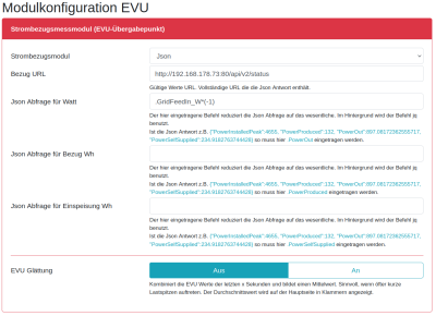

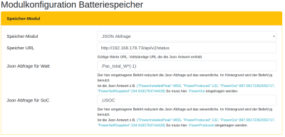

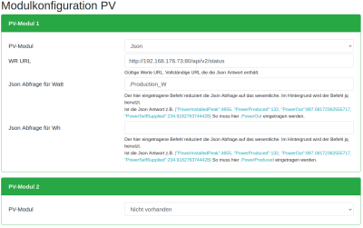

Read API ist aktiviert. Eigenartig ist auch, dass EVU- und PV-Modul noch funktionieren (Einstellungen json, http://xxx.xxx.xxx.xxx/api/v2/status, .GridFeedIn_W*(-1) bzw. .Production_W), die Abfragen des Speichermoduls (Einstellungen json, http://xxx.xxx.xxx.xxx/api/v2/status, .Pac_total_W*(-1) und .USOC) aber nicht mehr. D. h. es sieht nach Änderungen nur im Speichermodul aus, die zu dem Verhalten führen.

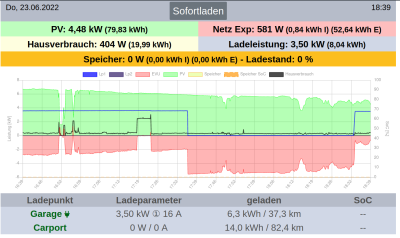

Hier sind noch meine Einstellungen und das Resultat zu sehen. PV- und EVU-Modul funktionieren, das Speicher-Modul nicht. Das die Port-Nummer mal angegeben wurde und mal nicht hat keinen Einfluss. Ich werde in den nächsten Tagen mal zur Kontrolle die Version 244 installieren, bei der ist der gleichen Einstellung noch funktioniert hatte.

Das Backup mit V1.9.244 ist wiederhergestellt und alle Werte der SonnenBatterie kommen wieder an!
