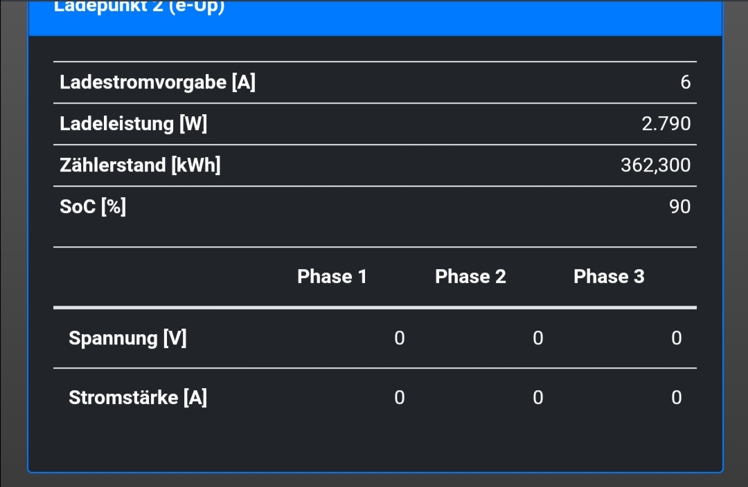

Habe gerade im Sofort-Modus geladen sodass die oWB die Phasen erkennen sollte. Geladen wurde 2phasig.
Auffällig unter Status ist, dass beim Laden keine Werte für die Phasen übermittelt werden.
oWB geht wohl weiter davon aus, dass nur mit einer Phase geladen wird:

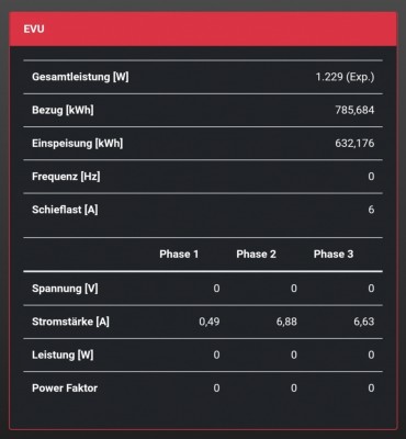

Unter EVU werden die Phasen (Ladung über Phase 2 und 3) richtig erkannt:
Die evse-wifi liefert über die Parameters die entsprechenden A pro Phase brav zurück:
currentP1: 5.96... currentP2: 5.91 ... currentP3: 0

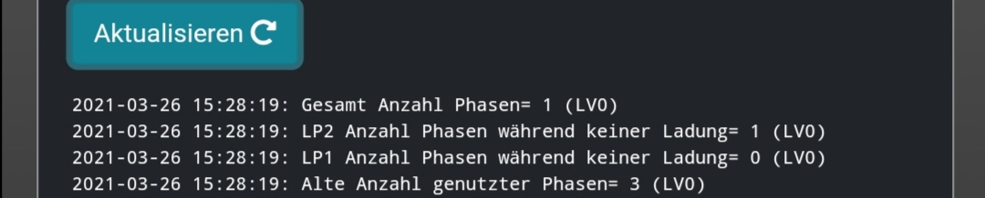

Die Berechnung der Anzahl der Phasen scheint mir aber noch nicht ganz zu passen:
Wenn zwei Autos (LP1: 3p, LP2: 2p) angesteckt sind, aber im PV-Modus gerade nicht laden, bekomme ich unter Status:
Alte Anzahl genutzter Phasen= 0 (LV 0)
LP1 Anzahl Phasen während keiner Ladung = 0 (LV0)
LP2 Anzahl Phasen während keiner Ladung = 1 (LV0)
Gesamt Anzahl Phasen = 1 (LV 0)
Woher kann denn der Wert "1" bei LP2 kommen?
Das führt natürlich dazu, dass er wegen der Anzahl Phasen 1 schon bei einem Überschuss von 1x [Wert Einschaltschwelle] anfängt zu laden
