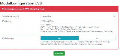

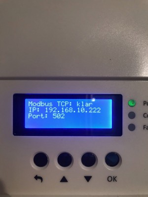

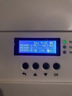

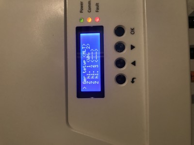

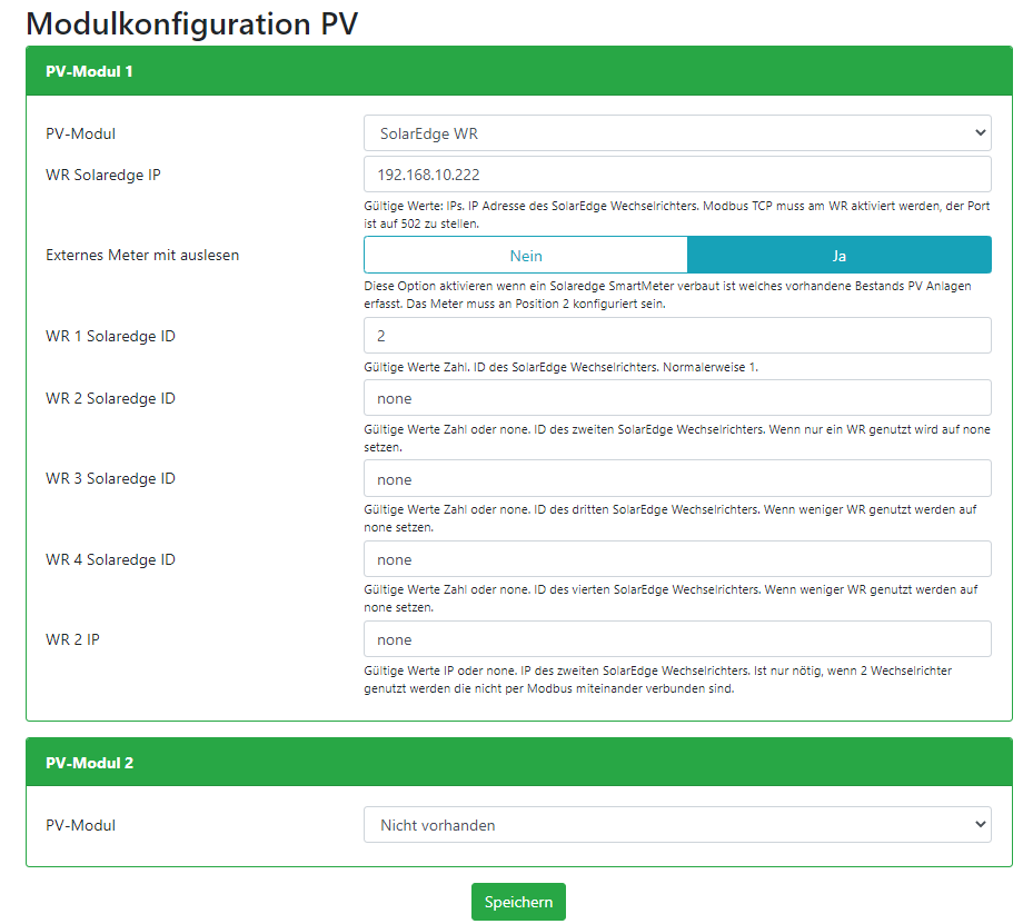

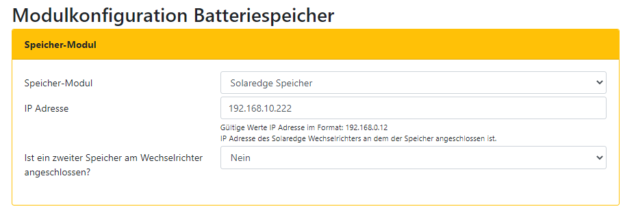

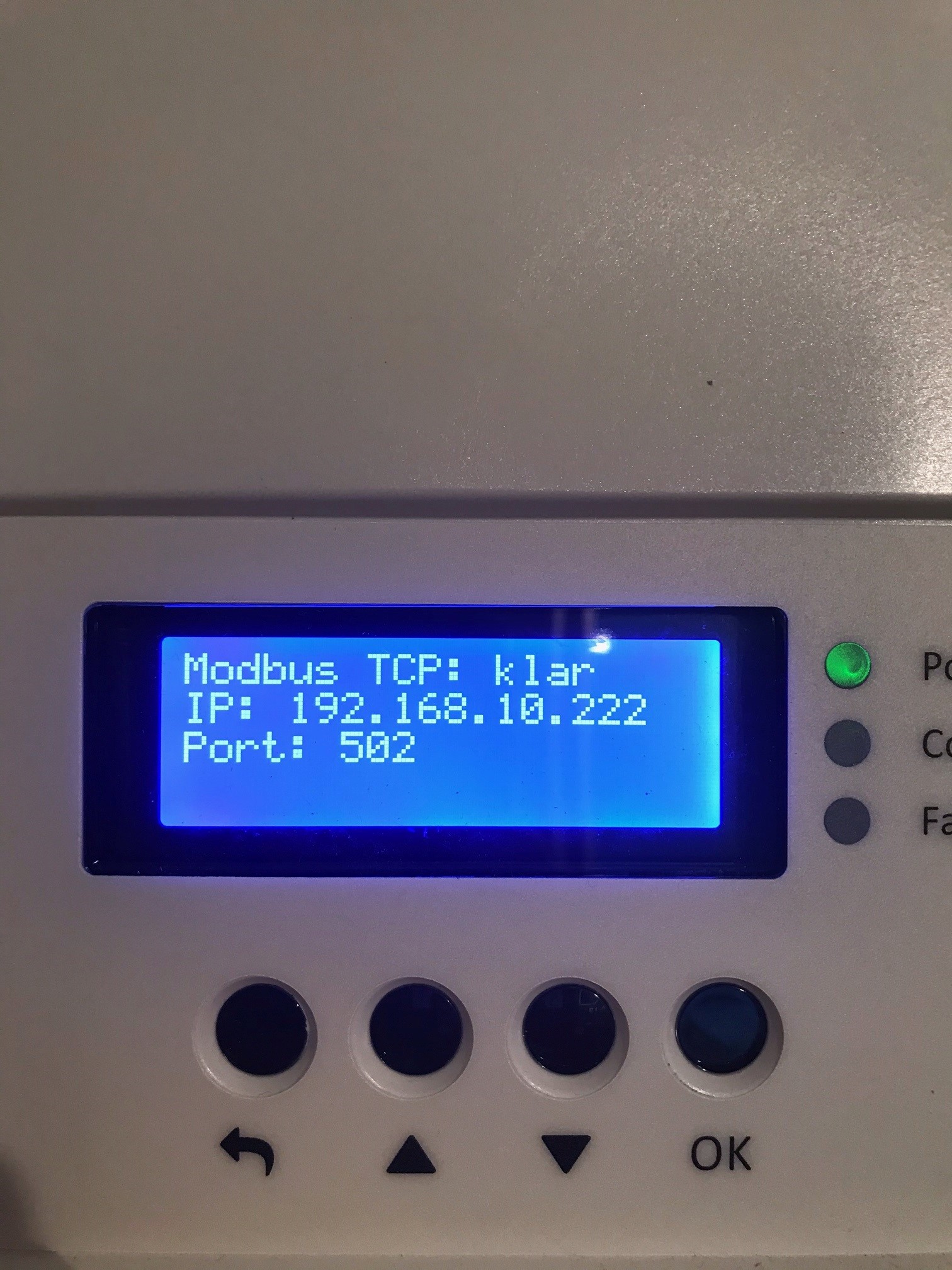

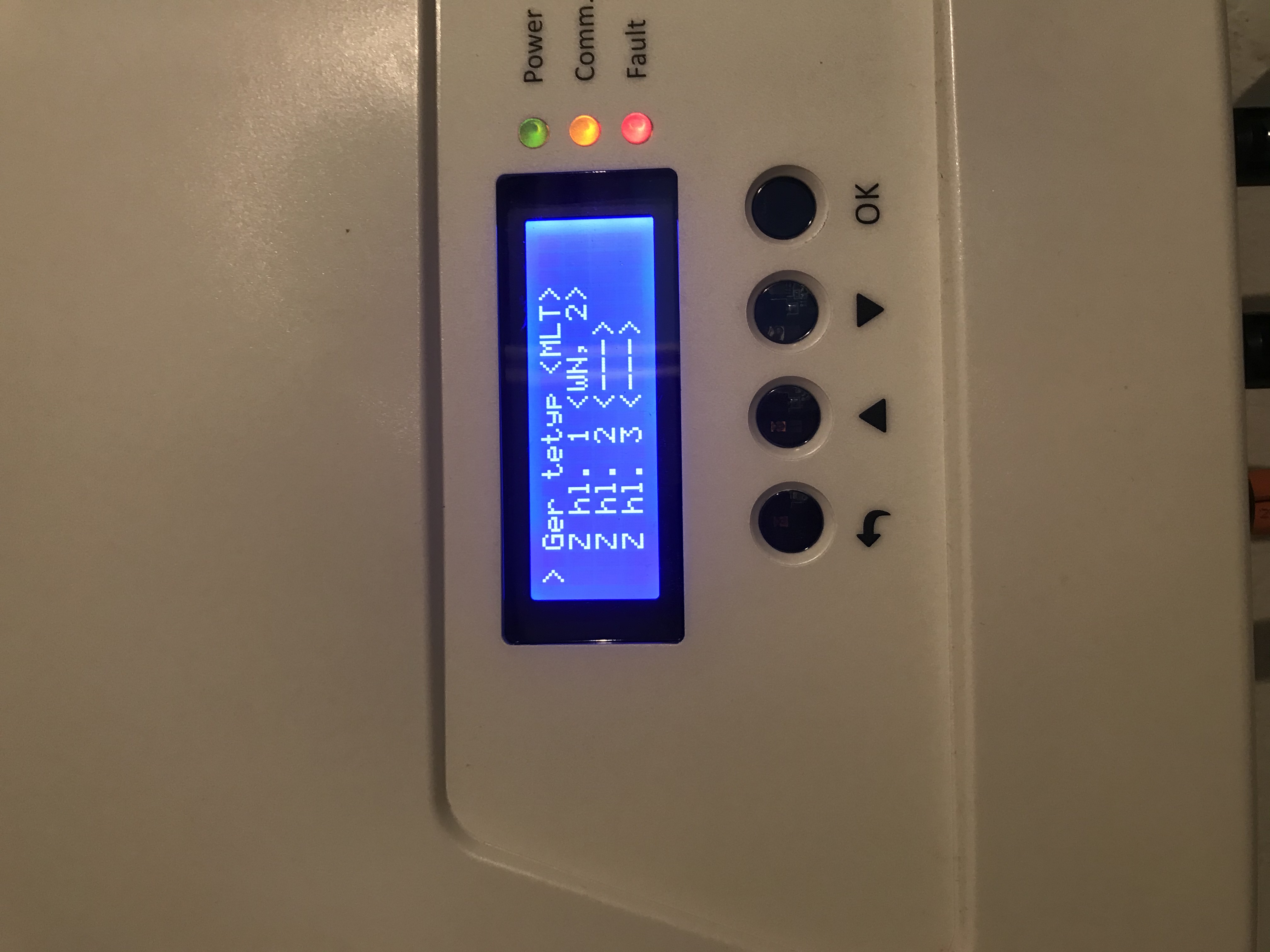

Re: openWB & SolarEdge PV-Wert stimmt nicht
Moin, ich habe ein sehr ähnliches Problem, habe einen SE7K und einen SE3680H mit Display und erhalte falsche Werte. Der Se7k ist per RS485 mit dem SE3680h verbunden, ich kann die IDs über das Display sehen, aber irgendwie erhalte ich falsche Werte für die PV Erzeugung.
Danke für ein paar Details ... EVU= = IP Adresse vom WR, Batteriespeicher (LG CHem 7H) wird auch über die IP Adresse gefunden und zeigt korrekte Werte an. kann also m.E. nur an den PV Moduleinstellungen liegen...
Vielen Dank und osterliche Grüße
- Beiträge: 2450
- Been thanked: 33 times
Ist nur die Pv Leistung falsch ?
Wie ist die Meter position, guck mal hier:
viewtopic.php?p=2474#p2474
): viewtopic.php?f=14&t=5923

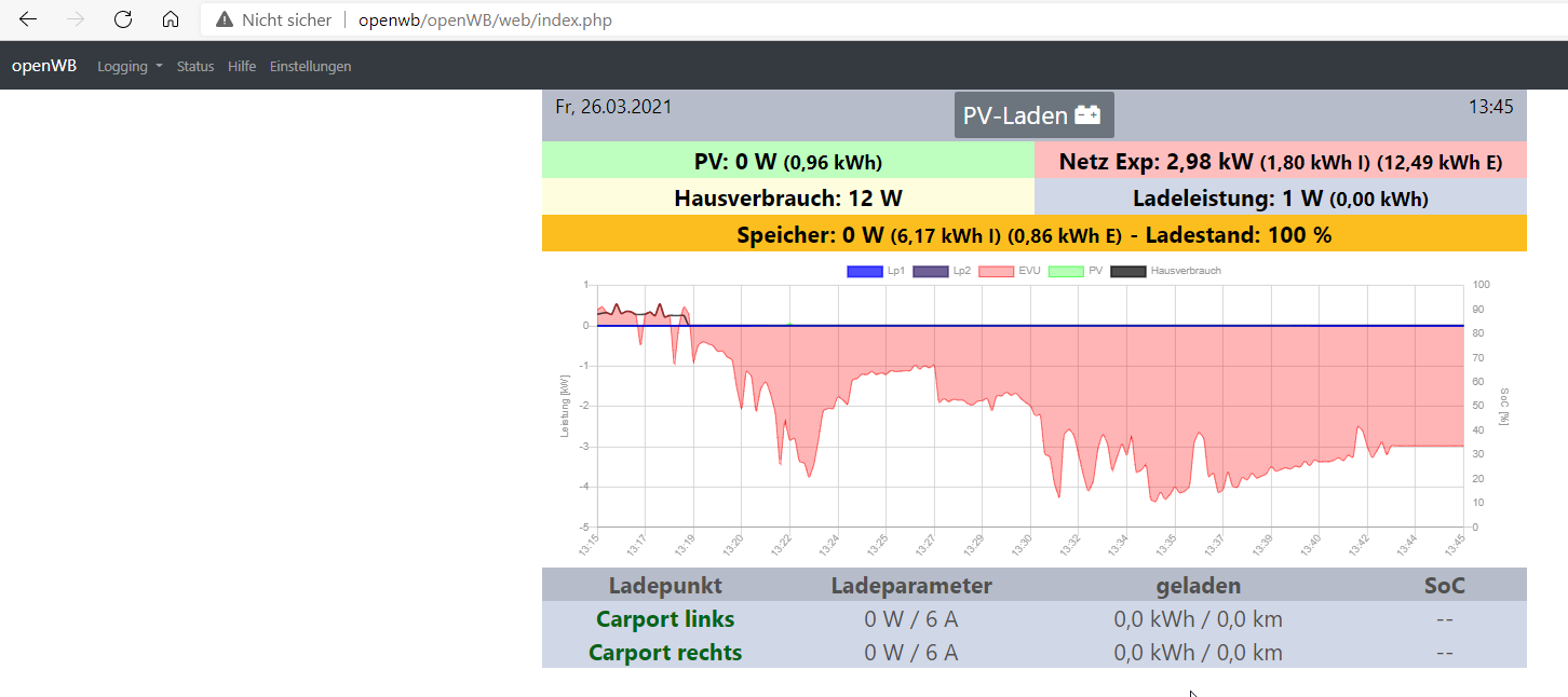

Hallo, es scheint nur die PV Leistung falsch zu sein. der Verbrauchswert wird nach meinem Verständis ja errechnet, oder ?
