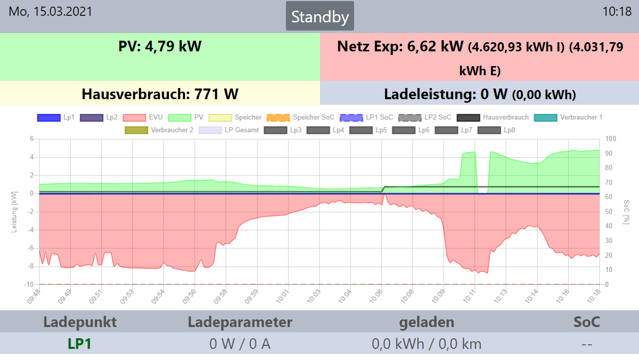

@baerwurz
Das sieht wirklich sehr seltsam aus.
Der Hausverbauch sollte sich errechnen aus Einspeisung und PV.
Wenn ein Wechselrichter fehlt, dann ist natürlich auch der Hausverbrauch nicht korrekt.
Aber deine Werte passen an sich ja schon nicht zusammen.
Eine Überschussladung sollte aber dennoch funktionieren, da die Messung am Hausanschlusspunkt vorhanden ist.
Der Rest ist nur Optik. Aber das wäre mir schon auch wichtig, dass das funktioniert.
Passt denn die Anzeige unter Netz exp. zum Wert am Zweirichtungszähler?
Beim Ablesen aufpassen, dass du halbwegs konstant Sonne hast für min. 10 Sekunden.
Bei Sprüngen passen die Zahlen eventuell nicht zusammen, da die Messungen nicht synchronisiert sind.

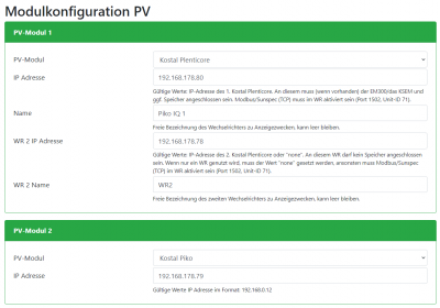

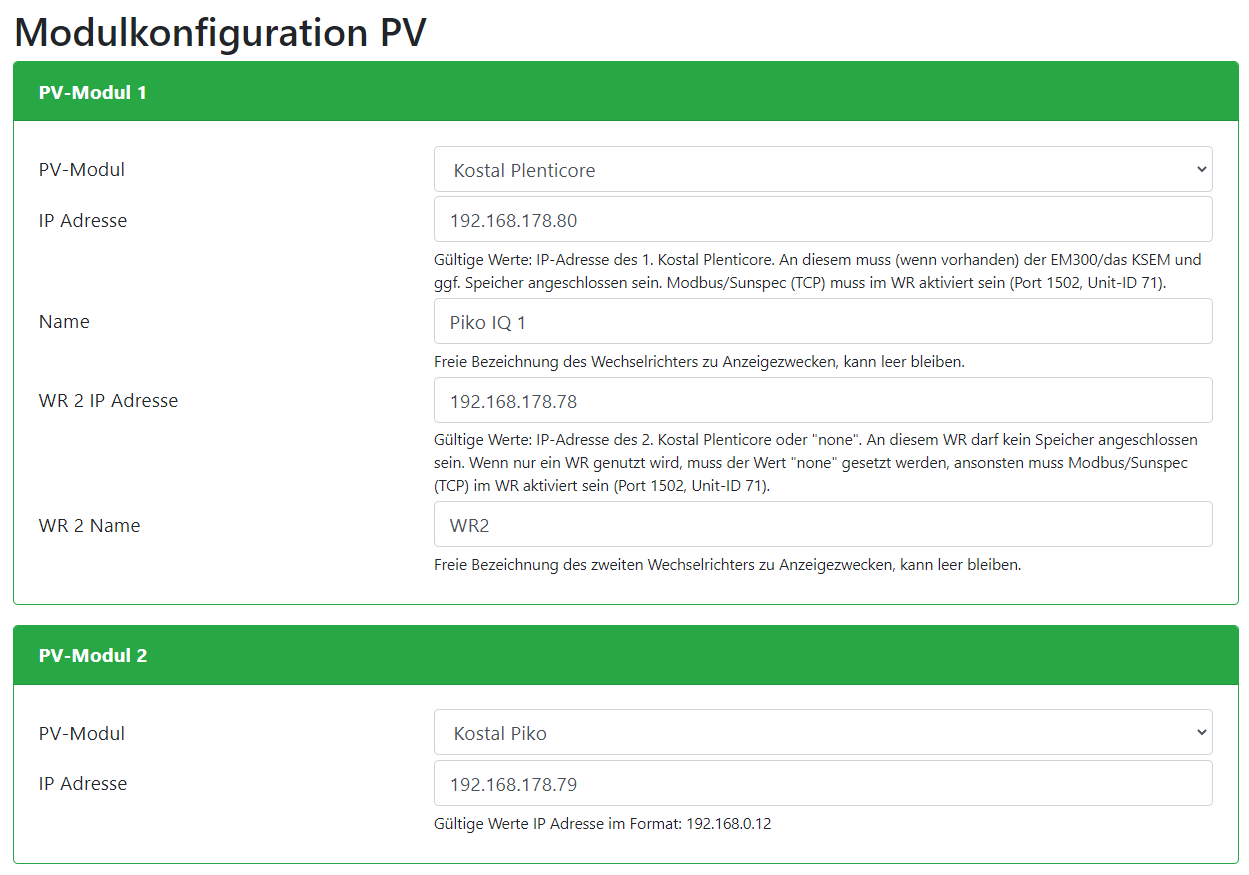

Re: openWB series 2 mit KSEM und 3 WR?
Sehr guter Hinweis!Amok83 hat geschrieben: Mo Mär 15, 2021 9:02 am @baerwurz
Mir ist gerade noch was aufgefallen, du hast keine Piko sondern Piko IQ.
Die haben eine andere Schnittstelle und zwar kompatibel zum Plenticore, wenn ich nicht irre.
Versuch doch mal wieder einen der Piko IQs als 2ten Plenticore einzutragen.
Kommen dann Werte?
So eingetragen, jetzt habe ich zumindest die PV Erzeugung von den oberen 2 WR.
Wenn es da jetzt noch einen dritten Slot geben würde, wo ich den dritten noch eintragen könnte, oder halt bei PV Modul 2 die Möglichkeit nochmal einen Plentircore anzugeben, dann könnte es schon passen.
Sieht nun schon wesentlich plausibler aus:
