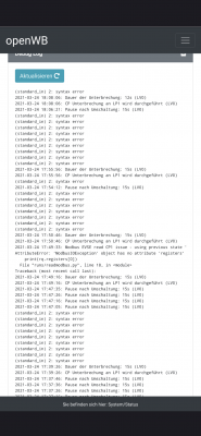

langepil hat geschrieben: Di Mär 23, 2021 3:19 pm Konnte doch kurz testen, ...
Hat leider nichts gebracht, ... siehe Fehlerbericht.
CP-Unterbrechung stand auf 15s.
15:58 Auto anstecken - PV-Laden einphasig
16:00 Umschaltung auf Sofortladen (dreiphasig)
16:13 Ladepunkt deaktiviert und wieder aktiviert

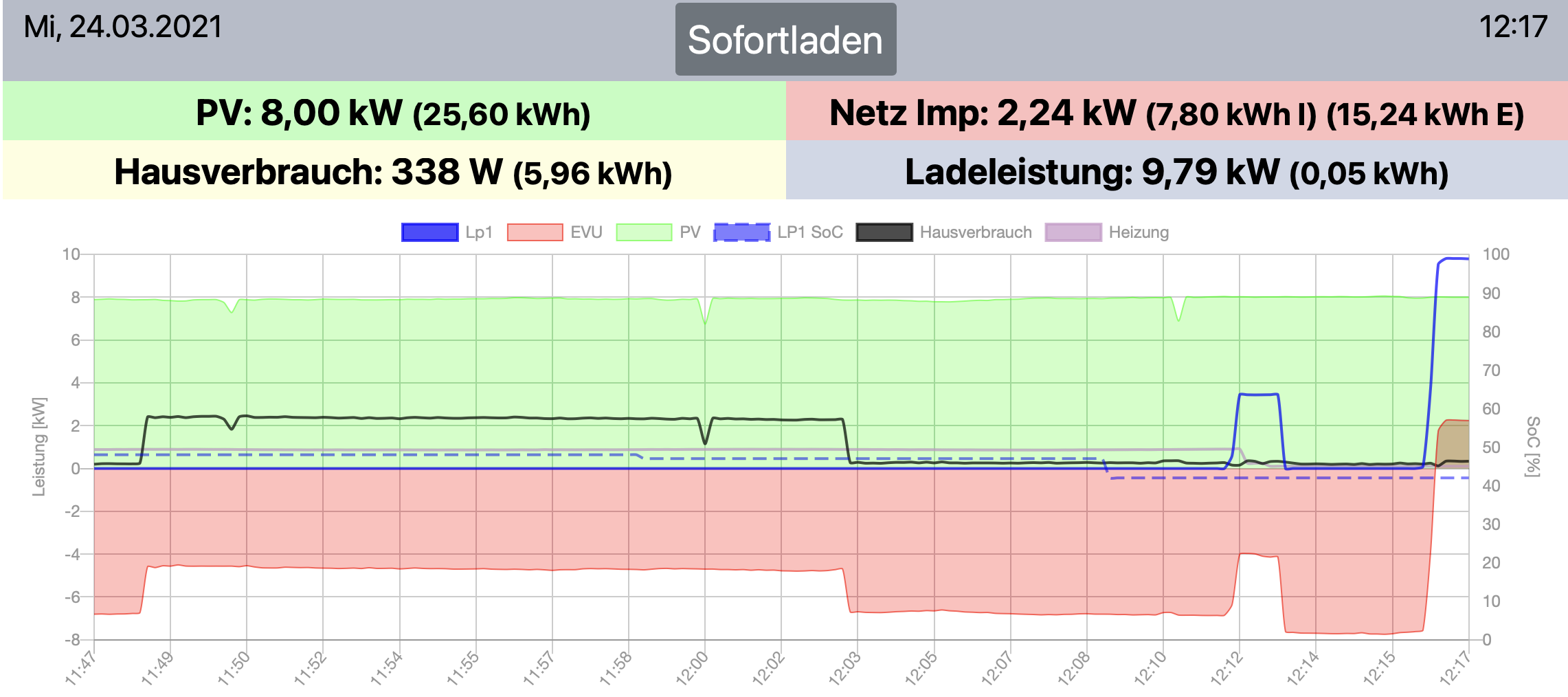

Kurzes Feedback, nach einem weiteren kurzen Test, ...
Umschaltzeit: 2s
CP-Unterbrechung: 16s
12:11Uhr: Auto angesteckt im Modus PV-Laden (einphasig)
12:12Uhr: Umschalten auf Sofortladen (dreiphasig)
Diesmal hat es 1A funktioniert ohne dass ich den Ladepunkt deaktiviert habe.
TOP! Schön dass ihr da eine Lösung gefunden habt, bei der wir nicht auf ein Update von PSA angewiesen sind! Tausend Dank!!!

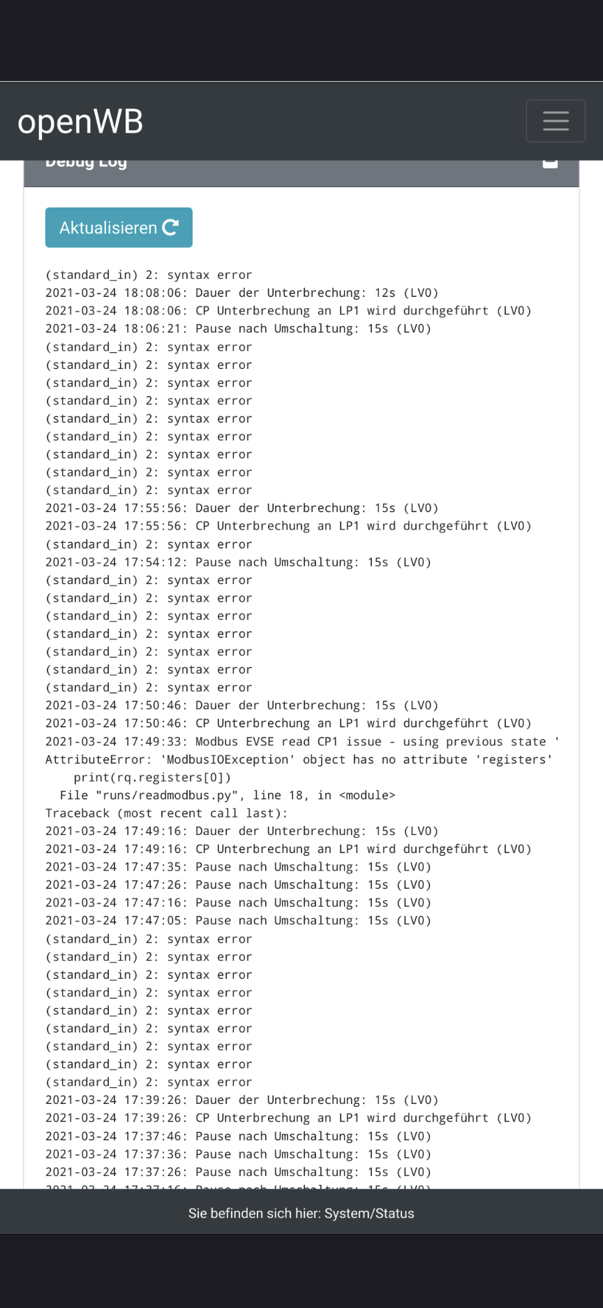

Hey, also ich habe heute auch alle möglichen Sachen an meinem Peugeot e 208 getestet. Irgendwie klappt gar nichts. Egal auf wie lange ich die cp oder und die Umschaltung einstelle, er geht immernoch in den Fehler Modus. Ich habe zwar eine original openWB von euch. Aber sie ist eine der ersten gewesen und ihr hattet das aufwachen bei mir nachgerüstet. Kann es sein das es daran liegt? Ich bin echt am verzweifeln😭
Log
Log
