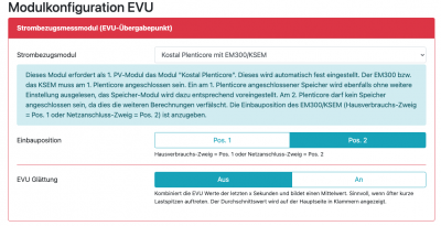

Danke für den Hinweis. Habe es gleich nochmal überprüft, ist aber korrekt ausgewählt:
Was hast du bei Einbauposition gewählt?

...ja, auch 0 A sind möglich.
Du hast ja die Daten an oWB gesendet, sie werden es relativ schnell richten. Ich denke, da sind im Hintergrund Berechnungsprobleme.
Ansonsten, Pos. ist korrekt. Ich habe zusätzl. die Glättung mit 30 Sec. aktiviert.

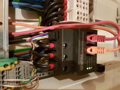

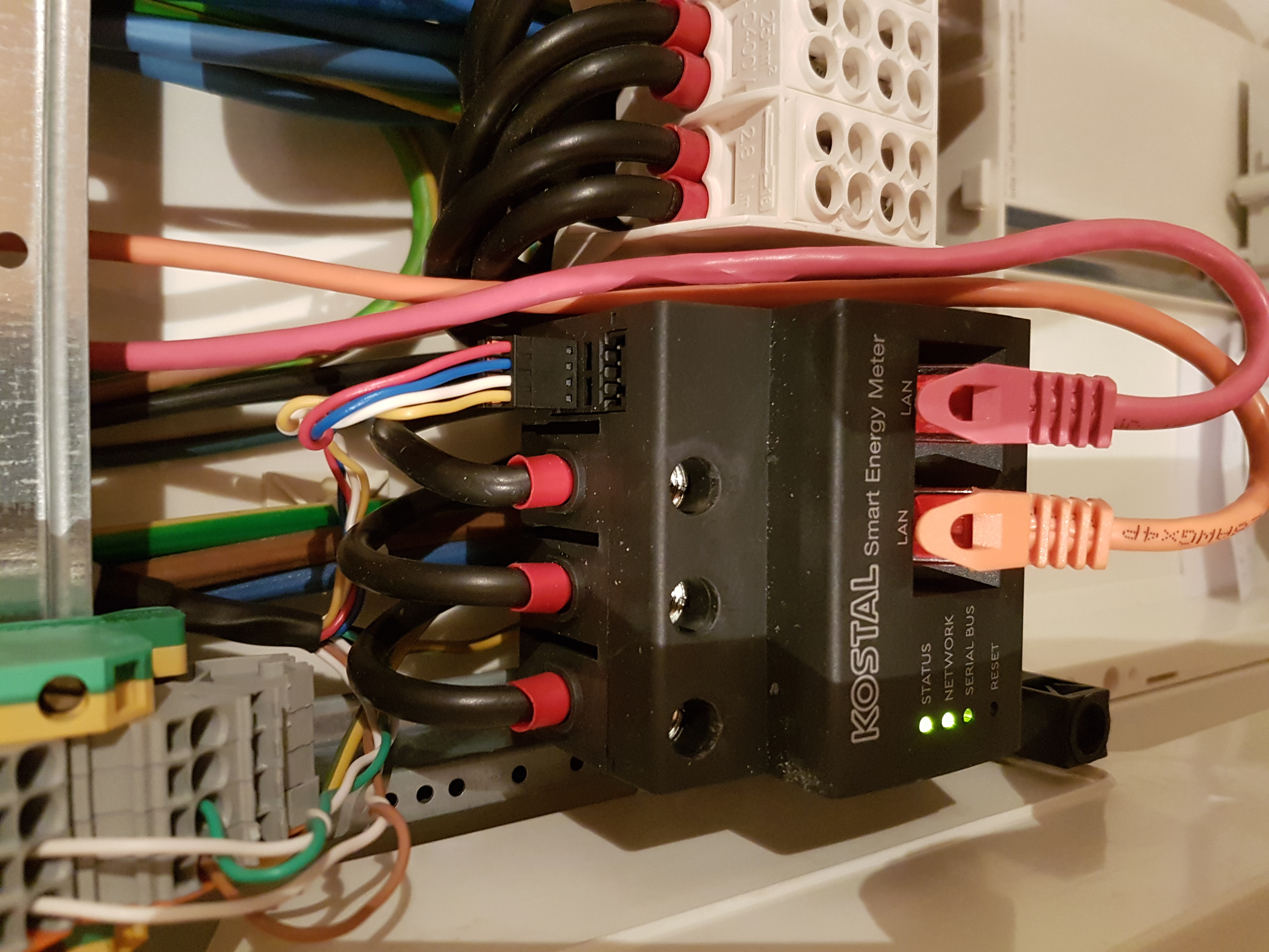

Wenn die weisse Abdeckung im Verteiler abgenommen wird, sind oben rechts die Modbus- Anschlüsse. Vorn direkt sichtbar 2x Netzwerk.
Wenn Kabel dran, dann Modbus zum WR. Wenn nicht, dann ist der WR nur mit Netzwerk verbunden.
Wenn Du eine Batterie hast oder später nachrüsten willst, ist die Modbusverb. Pflicht.

Nochmals danke.
Oben rechts am KSEM sind eckige Kabel/Stecker dran. Zusätzlich noch angeschlossen per Netzwerkkabel vorne.
Und ja, ich habe noch einen BYD Speicher.
Re: ID4 lädt in der Nacht, trotz Modus PV-Laden
Bei mir gb/wß/bl/rt
