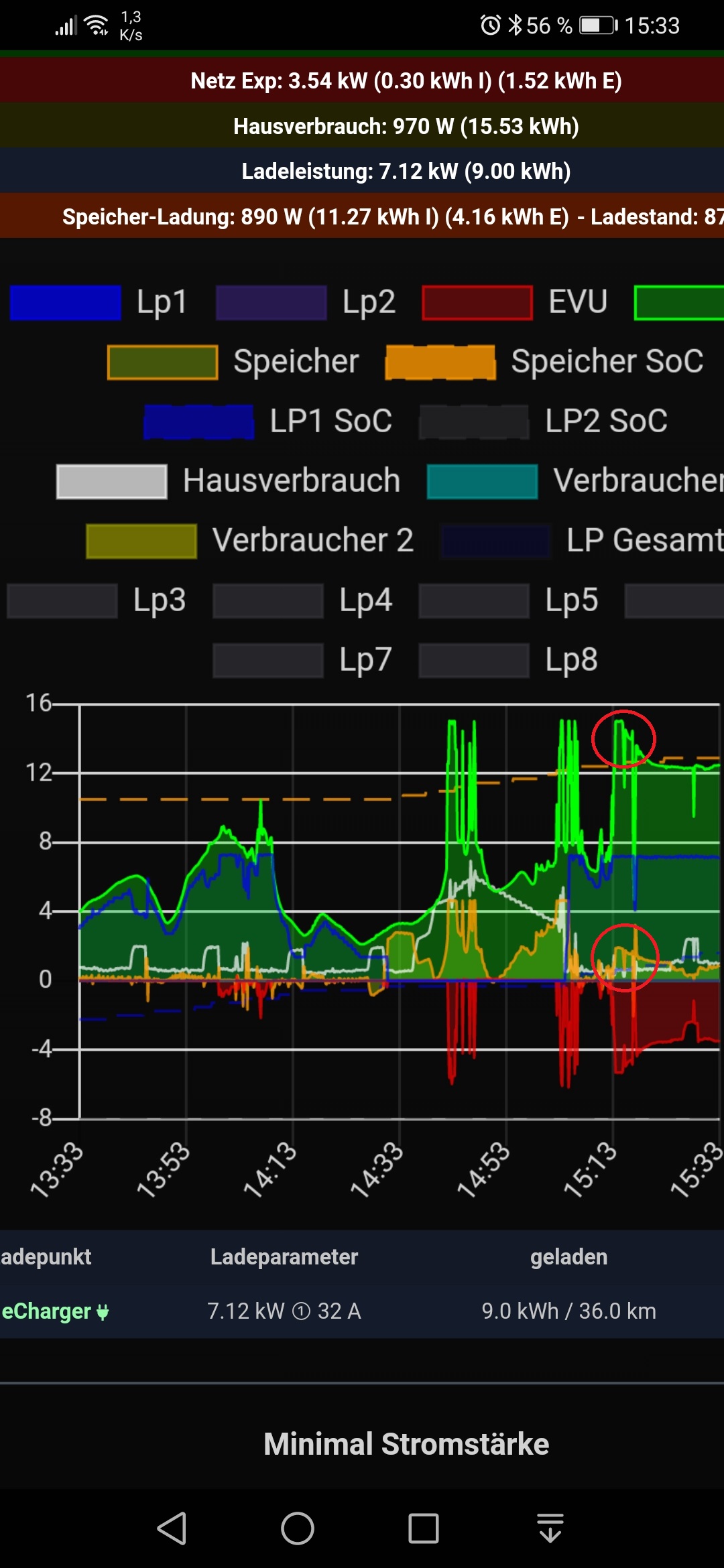

Bisher habe ich immer beobachten können, dass das Haus normal von der Photovoltaik bedient wird und dazu ca. 32A auf den Heimspeicher und Wallbox verteilt werden. Als Info: Die Photovoltaik schafft selten mehr als 12kW.
Also Haus = x, Wallbox und Heimspeicher zusammen = 32A
Open WB macht daraus: einspeisen>(x+32A)
Aber jetzt hat die Sonne mal den Wechselrichter ans Limit gebracht, das ist selten bei uns. Das entspricht 15kW.
Ich habe die Spitzen im Screenshot makiert.
Ab einem gewissen Ertrag lädt der Hausspeicher doch mit 1-2kW mit. Bei 15kW Ertrag lädt das Auto mit 32A und es gehen ca. 9A in den Hausspeicher.
Wieso sollte der Hausspeicher plötzlich Energie abbekommen, wenn doch bei 8 oder 9 oder 11kW Ertrag alles über 32A (Wallbox und Hausspeicher addiert) eingespeist wird?
Warum wird ab ca. 12kW Ertrag plötzlich doch etwas in den Speicher geladen?
Kann sich das einer erklären? Und im Zuge dessen mir erklären?
VG Daniel
VG Daniel

Kann es sein das der WR "nur" 12kW AC seitig leistet und daher die übrige DC Leistung vom Speicher aufgenommen wird?
Re: Netzexport obwohl Leistung genutzt werden könnte?
Laut Datenblatt AC Nennleistung 15.000 Watt.
Dauerstrom pro Phase 23A <-- könnte es hier dran liegen? Wir haben eine Ost-Süd-West-Lage der Module. Wird an alle Phasen gleichermaßen verteilt, auch wenn die Sonne im Osten aufgeht und die West Module keine Sonne abbekommen?
(Edit: Zur Mittagszeit werden alle Module bestrahlt, und auch dann tritt das Problem auf. Das sollte es also nicht sein)
Die 15kW gibt der Wechselrichter ab. Hausverbrauch, Wallbox, Heimspeicher und Einspeisung ergeben die 15kW.
Nur, dass eingespeist wird, obwohl die Wallbox (und) oder der Heimspeicher nicht am Limit sind.
Und dass ab ca. 13kW Ertrag mehr als ca. 32A an Wallbox (und) oder Heimspeicher verteilt werden und trotzdem eingespeist wird obwohl nicht am Limit.

Hast du einen Einfluss der openWB mal systematisch ausgeschlossen, indem du jegliche Hausanschlusspunkt-Überwachung deaktiviert hast?
Haben Wechselrichter und Powerwall einen eigenen Stromsensor hinter dem Zähler?
Zu Deiner Frage oben: Der WR speist grundsätzlich 3- phasig in Dein Netz, egal woher die Sonne kommt.dadull110 hat geschrieben: Do Mai 27, 2021 12:36 pm Laut Datenblatt AC Nennleistung 15.000 Watt.
Anfang April hatten wir schonmal Kontakt. Damals war die Frage, ob PW und WB auf der gleichen Phase betrieben werden (beides ist ja 1- phasig angeschlossen).
Du würdest das auch im Status erkennen können...
Wenn die PW schon fast voll ist, dürfte sie auch nicht mehr mit max. laden können. Ab wieviel % SoC regelt die PW runter?
