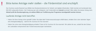

...Du hast hoffentlich schon Deine KfW- Anträge vorab gestellt.
Seit diese Woche heisst es dort:
Screenshot 2021-07-04 at 12-36-17  Das KfW-Zuschussportal - Ladestationen für Elektroautos.png
