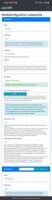

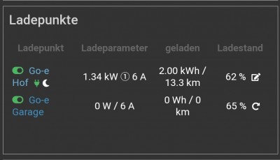

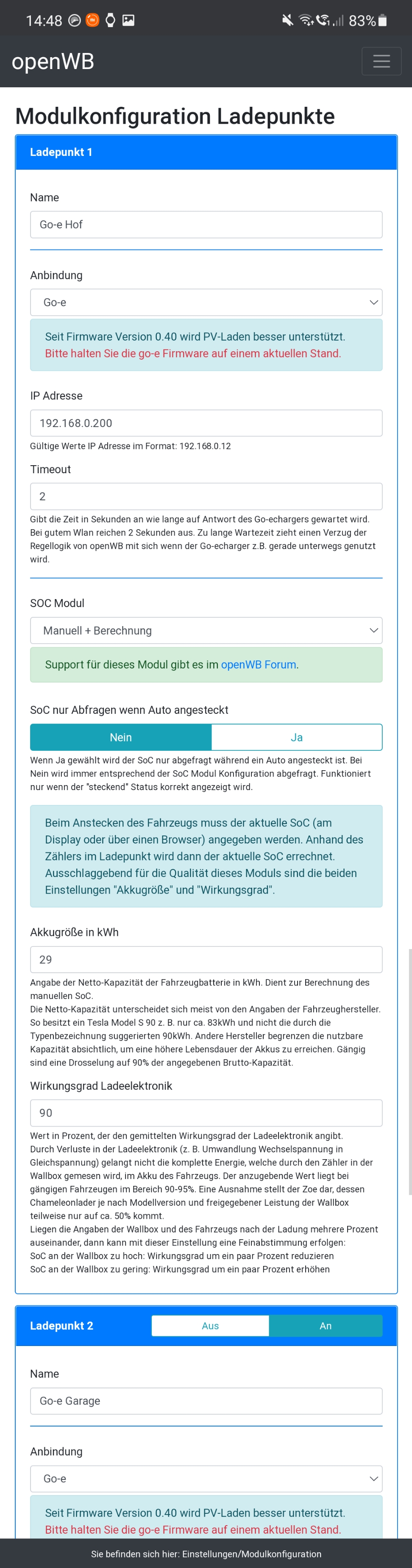

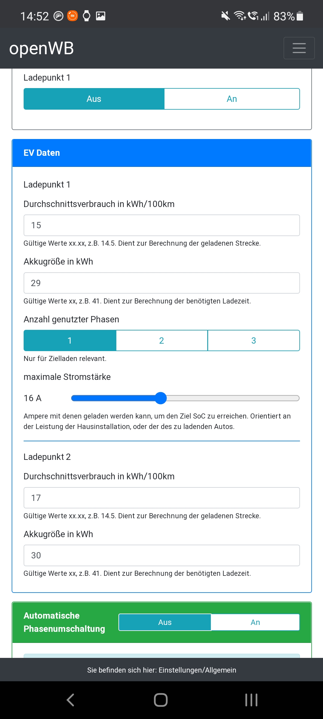

Vielleicht könnt ihr mal mit drauf schauen. Heute konnte ich das erste mal wider laden. Mein e-Up hat 32KW Batterie.
Hier die Einstellungen.
Go-e Garage ist der We-Connect SOC zur Kontrolle.
Das Auto lädt aber Hof mit manuellem SOC. Bevor die Ladung los ging habe ich die 62% abgeschrieben zu manuell.
Nun wird geladen. Der "echte SOC" steigt. Der berechnete nicht. Ich hätte jetzt erwartet, dass bei jeder KW dann doch die Prozente bei manuell auch steigen. Oder habe ich irgendwo einen (Denk-) Fehler?
Danke für eure Unterstützung

Re: Support: Manuell + Berechnung
Deine Erwartung und die Einstellungen sind richtig.
Warum er nicht hochrechnet, hmmm? Macht er normalerweise jede volle kWh
Die 2 kWh wurden schon geladen ab 62 %?
