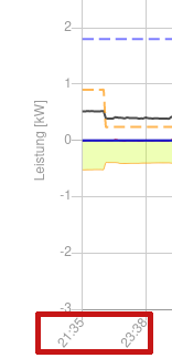

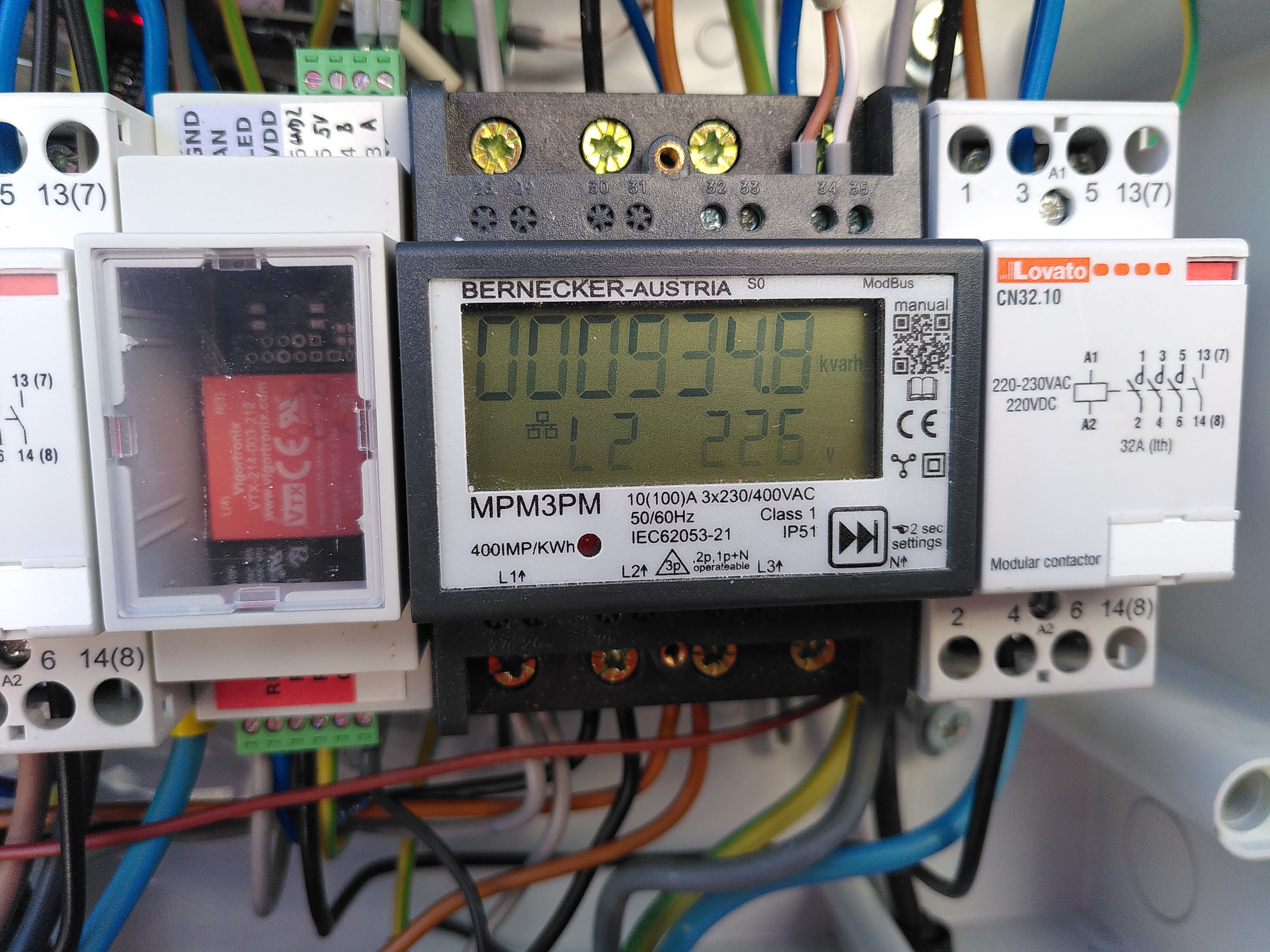

LutzB hat geschrieben: So Apr 25, 2021 6:07 pm Welche Hardware hängt am Ladepunkt 2?
Es ist ein OWB-1 DUO Bausatz.
Ein Bild sagt mehr als 1000 Worte...
;o)

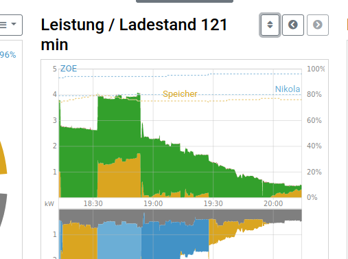

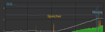

Ich finde, die PV-Leistung sollte immer unten im Stack liegen, so dass Speicherentladung und Netzbezug immer darüber angezeigt werden.

Ok, passe ich an. Reihenfolge PV -> Speicher -> Netz ?

electron hat geschrieben: So Apr 25, 2021 6:35 pm Ok, passe ich an. Reihenfolge PV -> Speicher -> Netz ?
Ja, bitte.
Ist schließlich auch die Reihenfolge, in der man den Strom nutzen möchte.
Und bei der Gelegenheit: Die Linien für die SoC's sind etwas dünn, und die Linie für den Speicher-SoC sollte nicht die selbe Farbe haben, wie die Lade-Entladeleistung des Hausspeichers...

die Aenderungen sind jetzt im Nightly. Schau doch bei Gelegenheit mal bitte, ob es jetzt besser aussieht.

electron hat geschrieben: Mi Apr 28, 2021 5:55 am die Aenderungen sind jetzt im Nightly. Schau doch bei Gelegenheit mal bitte, ob es jetzt besser aussieht.
Hallo Claus.
Mir gefällt es so.
Vielleicht könnte der Kontrast bei den SoC der EVs noch etwas stärker sein. Eine andere Strichelung wäre womöglich noch besser...
Danke für die schnelle Umsetzung!
