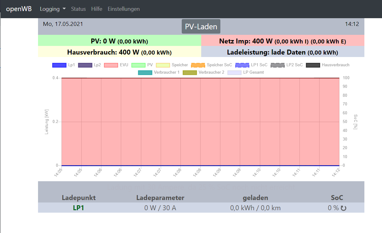

Ja, korrekt. Habe den Wert deaktiviert und bekomme bei Radzio trotzdem die gleichen Werte. Das ist ja schon mal ein Fortschritt. Ich denke dann setzte ich die OpenWB noch mal neu auf? Ich weiß sonst nicht warum keine Daten erscheinen.
Re: SMA Modbus keine Daten
Ok, ich habe nun den Pi noch mal neu aufgesetzt und peinlich genau an das Tutorial gehalten.
Nur zum Verständnis. Sobald ich unter Modulkonfiguration - PV - SMA ModbusTCP WR ausgewählt und die korrekte IP eingetragen habe, müsste doch nach meinem Verständnis der PV Graph (grün) die aktuellen Werte anzeigen oder? Egal ob ich eine Ladestation installiert habe oder nicht.
Leider bekomme ich keine Werte. Gibt es die Möglichkeit noch mal irgendwo einen möglichen Fehler auszulesen? Er müsste ja eine Antwort geben wenn er versucht auf die IP des WR zu connectieren.
