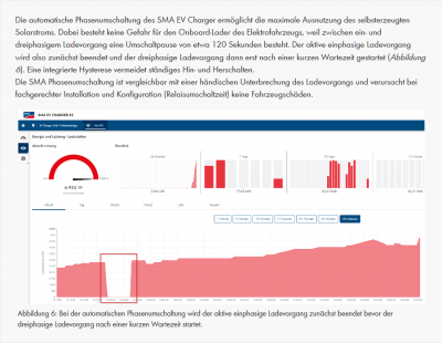

:?: :roll: Jetz bin ich vollständig verwirrt.... SMA gibt die Phasenumschaltung explizit auf ihrer Webseite frei....

SMA scheint das technisch anders (besser?) gelöst zu haben als openWB :-(

2 Minuten Pause könnte so lange sein das einige Fahrzeuge dann schon eingeschlafen sind.

Jailman hat geschrieben: Di Jun 01, 2021 2:02 pm SMA scheint das technisch anders (besser?) gelöst zu haben als openWB :-(
Angenommen Renault braucht nach einem FW-update 121s - was ist dann? Hast Du belastbare Testergebnisse?
Haftet SMA, wenn der OBC hochgeht?
