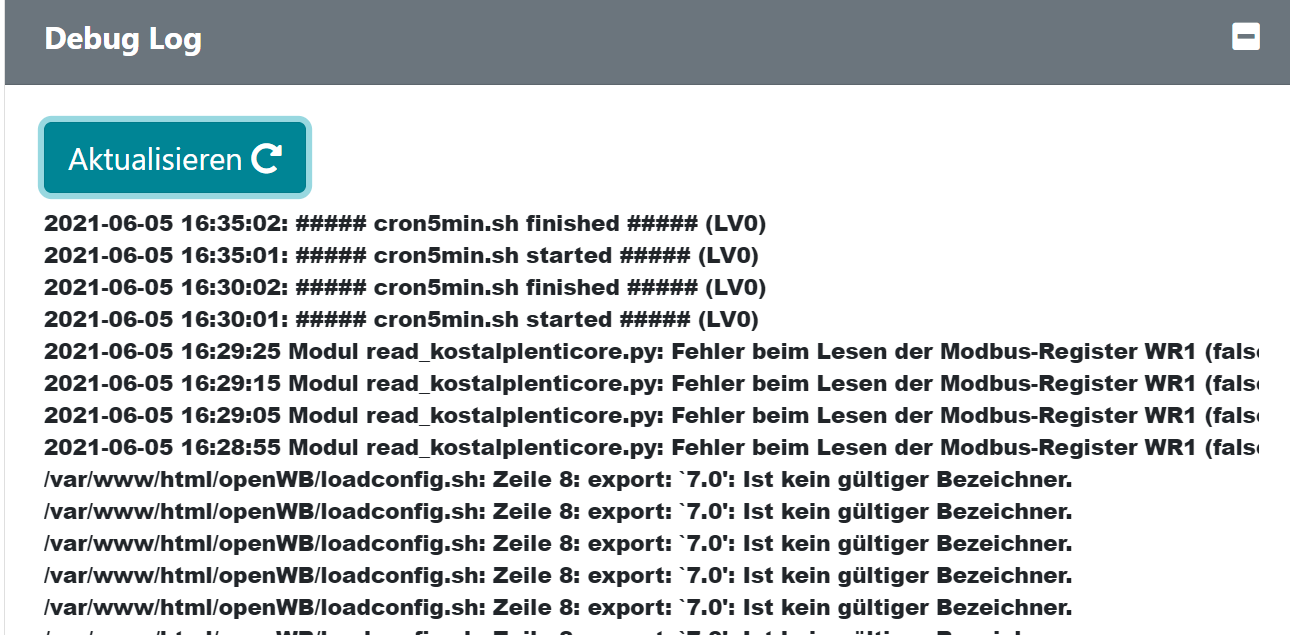

Zumindest habe ich diesen Fehler aus dem Debug rausbekommen: /var/www/html/openWB/loadconfig.sh: Zeile 8: export: `7.0': Ist kein gültiger Bezeichner. Danke für den Tipp. habe das Plenticoremodul nochmal aufgerufen,dort stand noch die WR Bezeichnung drin. Habe diese nun rausgelöscht.

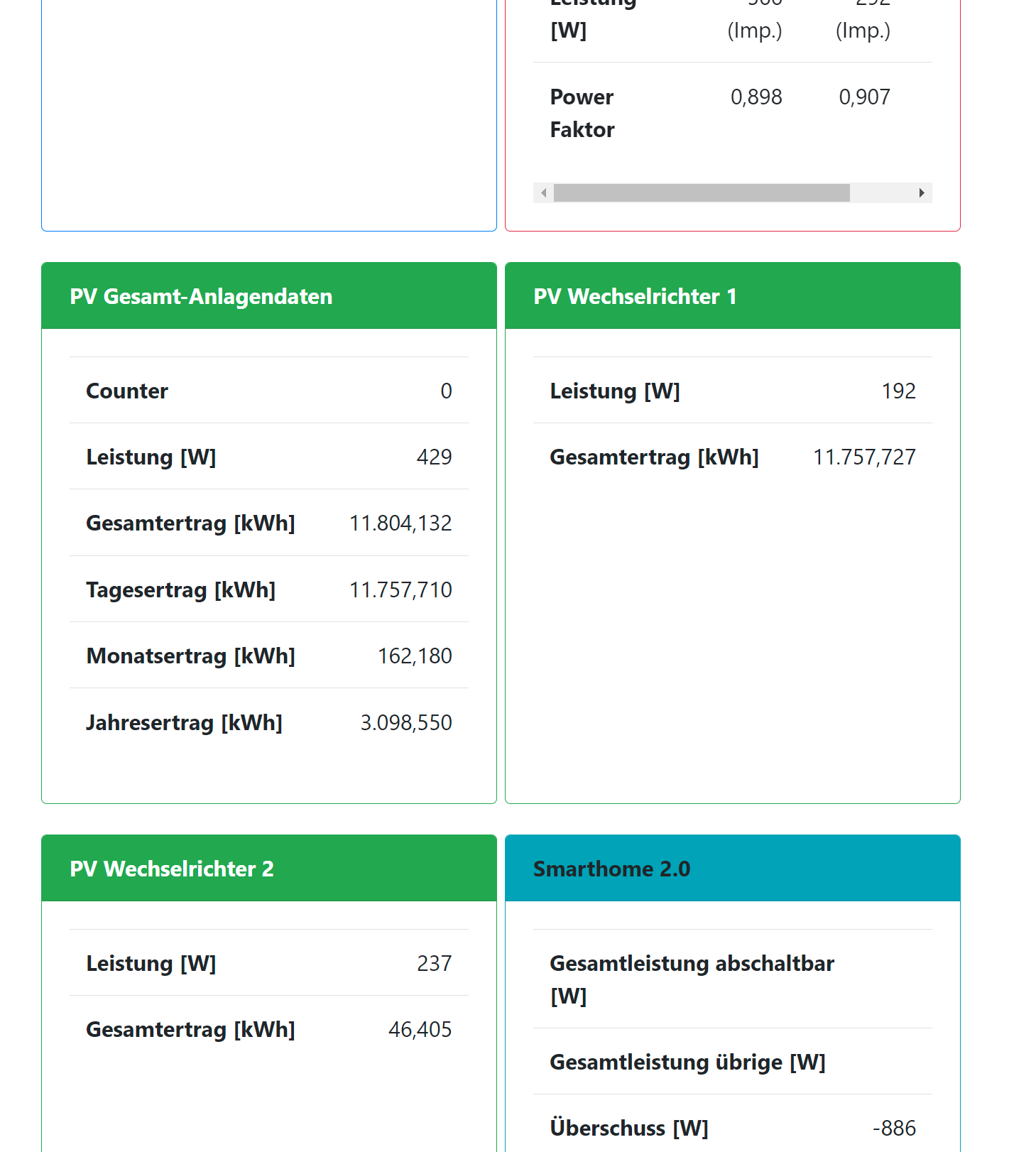

leider fehlen immer noch die Ertragsdaten.

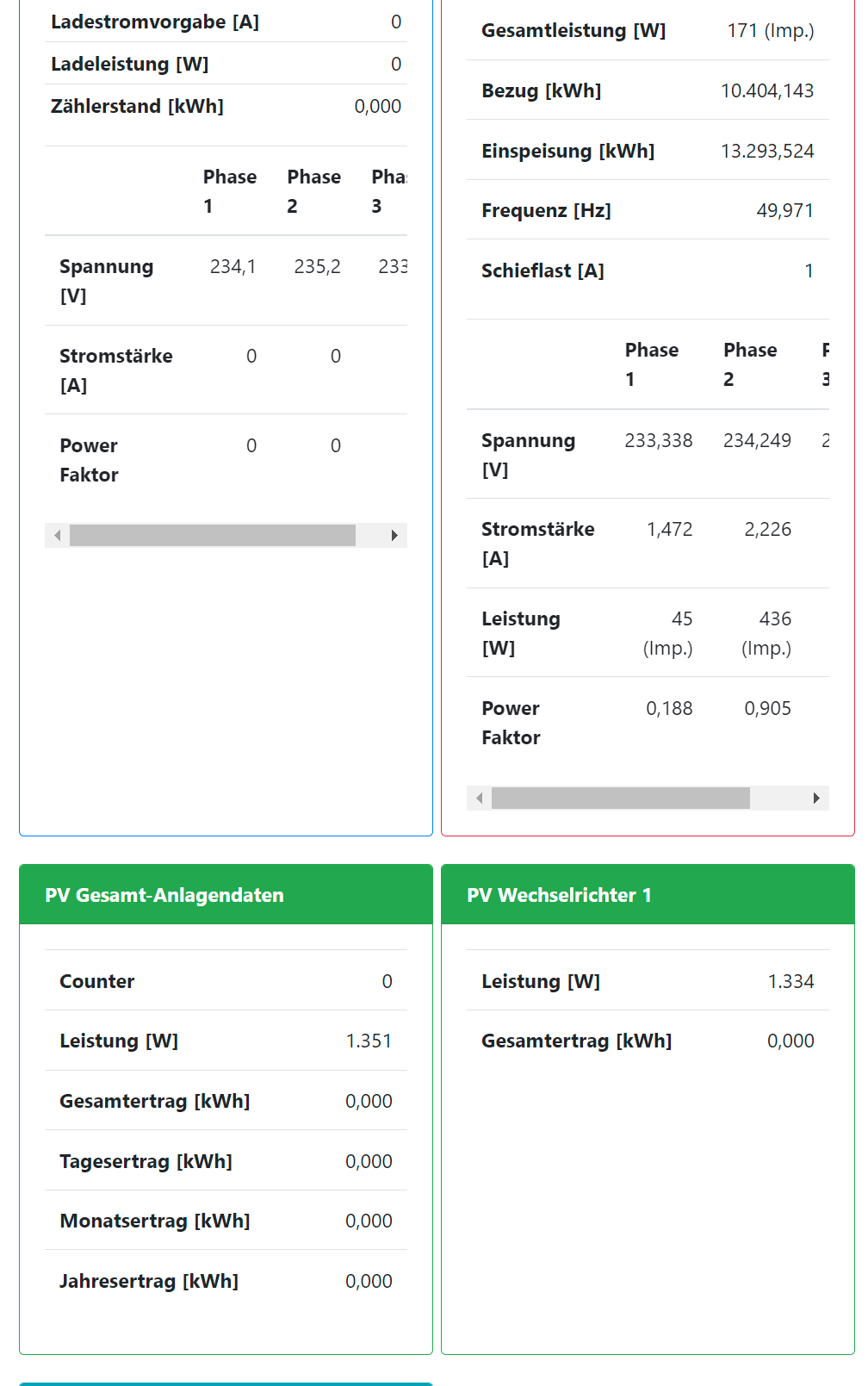

Re: PV-Kit Ertragsdaten fehlen
1334 W sind jetzt vom Kit für alle WR?
Dann wärst Du ja schon ein Stückchen weiter. Daten kommen jedenfalls welche...
Beitrag von TheSCC »
ja die 1334W sind die Erzeugung aller Wechselrichter. Das hat zuvor auch geklappt, jedoch hängts jetzt noch an den Ertragsdaten, die nicht ausgelesen werden.

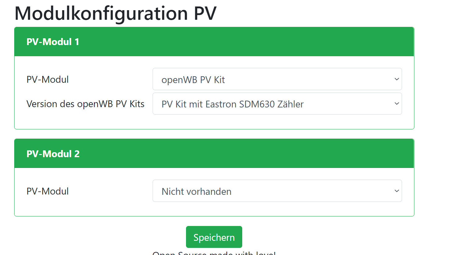

habe jetzt spaßeshalber folgende konfig drin.
1 PV Modul Kostal Plenticore
2 PV Modul Open Wb PV Kit. Jetzt funktioniert das auslesen. Werde gleich die Anlage umverdrahten.
Ich danke dir HSC.
