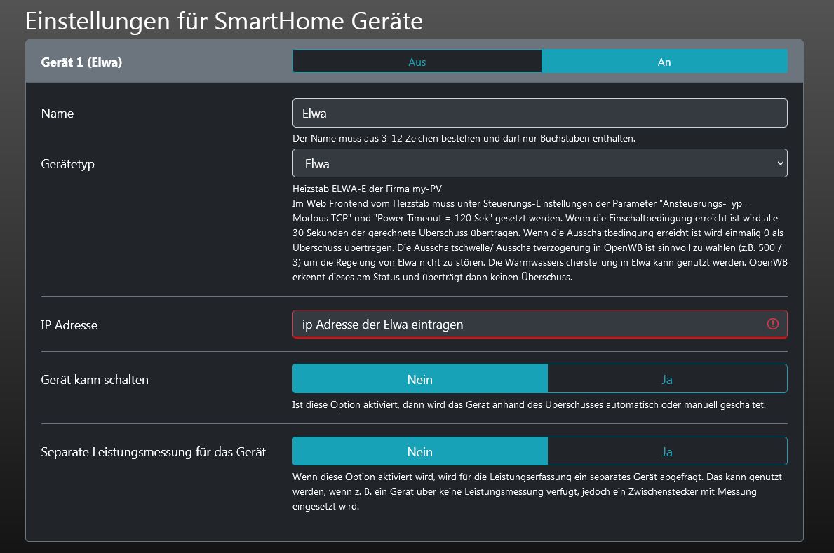

jetzt habe ich nochmal ein bischen mit der AC Elwa E gespielt.
Und siehe da....es geht doch, dass das Auto lädt und die Elwa den restlichen Überschuss der noch vorhanden ist "verwertet".
- AC Elwa E auf Modbus TCP und der Zeitablauf der Ansteuerung auf 120sek.
- openWB bei "Smart Home 2.0 die "Elwa" auswählen und wie auf dem Bild einstellen
Da das Auto beim Kunden nur 1phasig laden kann, ist immer noch etwas "Rest" über. Dieser wird nun zeitgleich
durch die Elwa in Wärme umgesetzt. So läuft das Ganz nun perfekt. Gestern hatte der Kunde eine Autarkie von 88% ,
bei einem Eigenverbrauch von 59%. Wenn das Auto nun noch etwas länger zuhause gewesen wäre, hätten wir
noch bessere Werte erzielt. Auch ein grösserer Pufferspeicher wäre noch eine gute Lösung.
VG Tom
Beiträge: 2450
Been thanked: 33 times
Re: openWB und AC elwa E
Beitrag von okaegi »
Hallo Tom,
Das geht grundsätzlich schon. Der Parameter Beim Autoladen ausschalten = Ja bewirkt das ein laufender Elwa beendet wird, wenn ein Auto angesteckt ist das aufgrund vom Überschuss laden kann . Wenn du das ohne diesen Parameter fährst, kann es sein, und Elwa bereits läuft, kann es sein das Lademodus PV das Auto kein Überschuss bekommt.
Betom

Beitrag von Betom »
Hallo Oliver,
wir werden das im Auge behalten. Ich gebe das so dem Kunden weiter, dann kann dieser ein bischen beobachten wie sich das Ganze verhält.
Danke schon mal u. VG Tom
