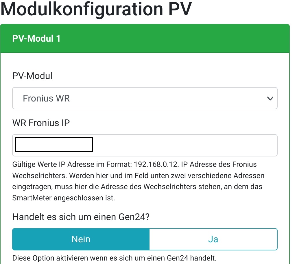

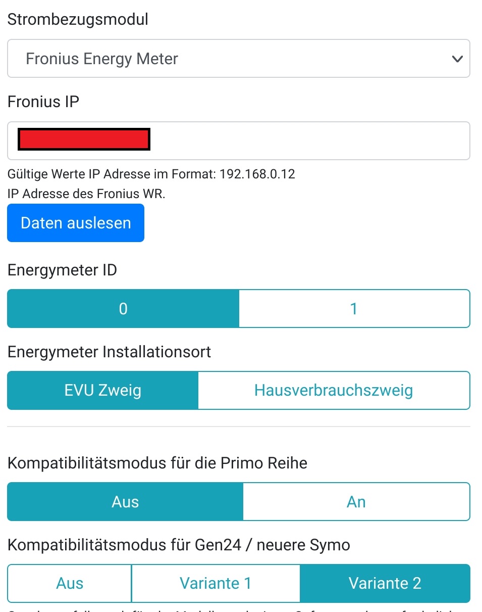

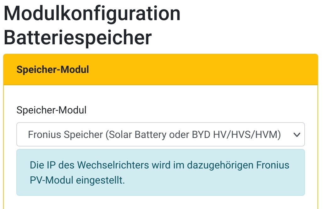

Folgende Einstellungen im Anhang haben (nach etwas Probiererei) bei mir funktioniert bei der Standard+ mit 1.9.244 stable.
Vielleicht hilft es ja dem ein oder anderen ... Die WR Werte inkl. Speicher und Smartmeter (Fronius 65a-3) werden alle korrekt angezeigt.
Der ja/nein Button geht bei mir auch nicht.
Hardware wurde diese Woche installiert: Gen24 10KW, BYD HVS 10,24kwh.

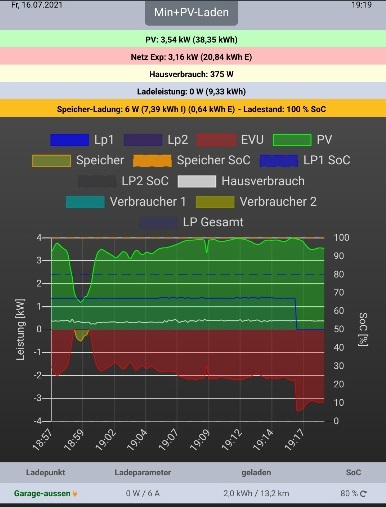

Allerdings habe ich heute (erstmaliger Test mit PV-gef. Laden) öfter das Problem gehabt, dass die Ladeleistung nicht der PV-Leistung folgt.
Blieb bei 6A, der Überschuss ca. 3-5kw ging einfach in´s Netz (Speicher 100%). Irgendwann Abbruch.
Ein Reboot nach dem Speichern der Einstellungen hatte zunächst geholfen und alles lief wie es soll inkl. 1/3ph Umschaltung.
Vorhin ging es wieder nicht richtig.
Beispiel mit min+pv anbei.
Jemand eine Idee woran dies liegen könnte?

Der Button wurde in der Nightly gefixt. Kommt dann in die nächste Beta und Stable.

so, habe jetzt die Beta 1.9.245 drauf. scheint alles so zu funktionieren wie es soll, den Gen24 Button kann ich auch dauerhaft setzen.
Dass bei "nur PV" keine Ladung stattfand, lag bei mir wohl am eingeschlafenen e-up. Mit nun aktivierter cp-Unterbrechnung ist das nicht mehr passiert.
Dass kein Nachregeln stattfand auf die max. mögliche Leistung "pv-geführt" lag an der aktivierten 70% Regelung (ich war natürlich weit darunter). 1/3-phasig funktioniert auch.
Also war mal wieder das Problem vor dem Rechner :lol: ...
