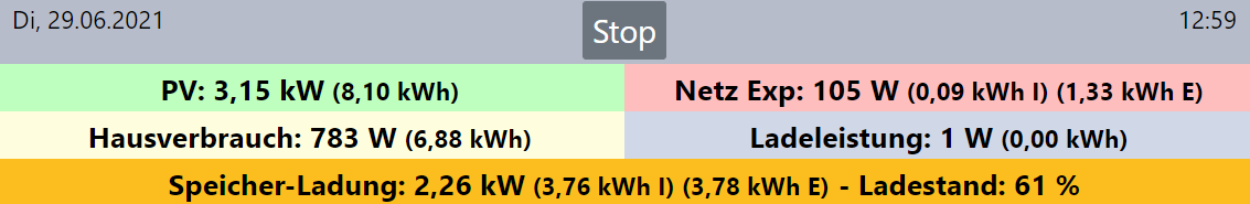

Ich habe bei EVU jetzt von Fronius WR auf Fronius Energy Meter umgestellt.
Jetzt wird zumindest alles einmal richtig angezeigt.
Danke.
