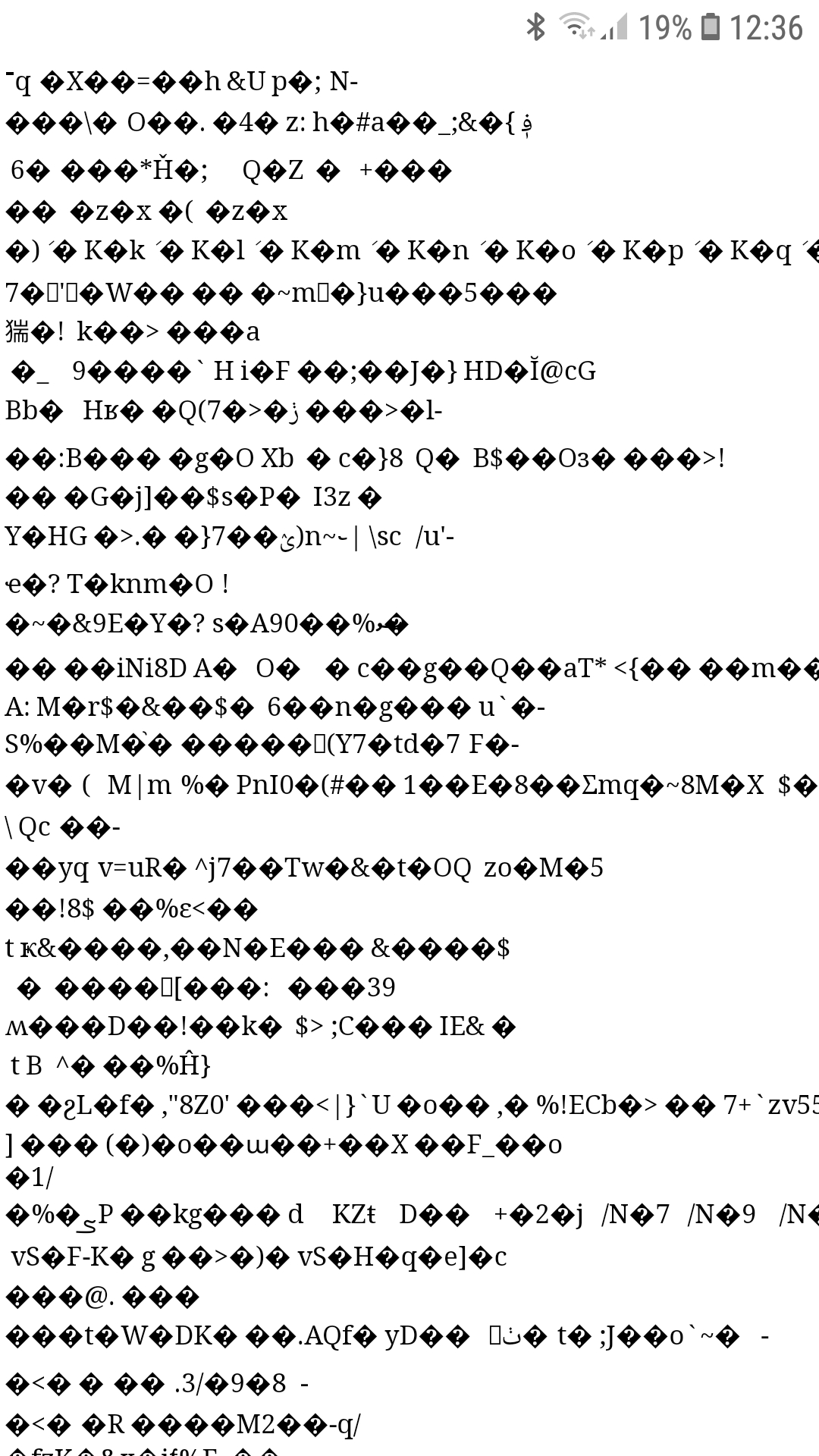

update:
Inzwischen PC und Firefox mal neu gestartet, aber egal, welches Einstellungsmenü ich öffnen möchte, kommen nur solche seltsamen Ansichten heraus:
Einzig unter SmartHome 2.0 kann ich Einstellungen ändern und speichern....

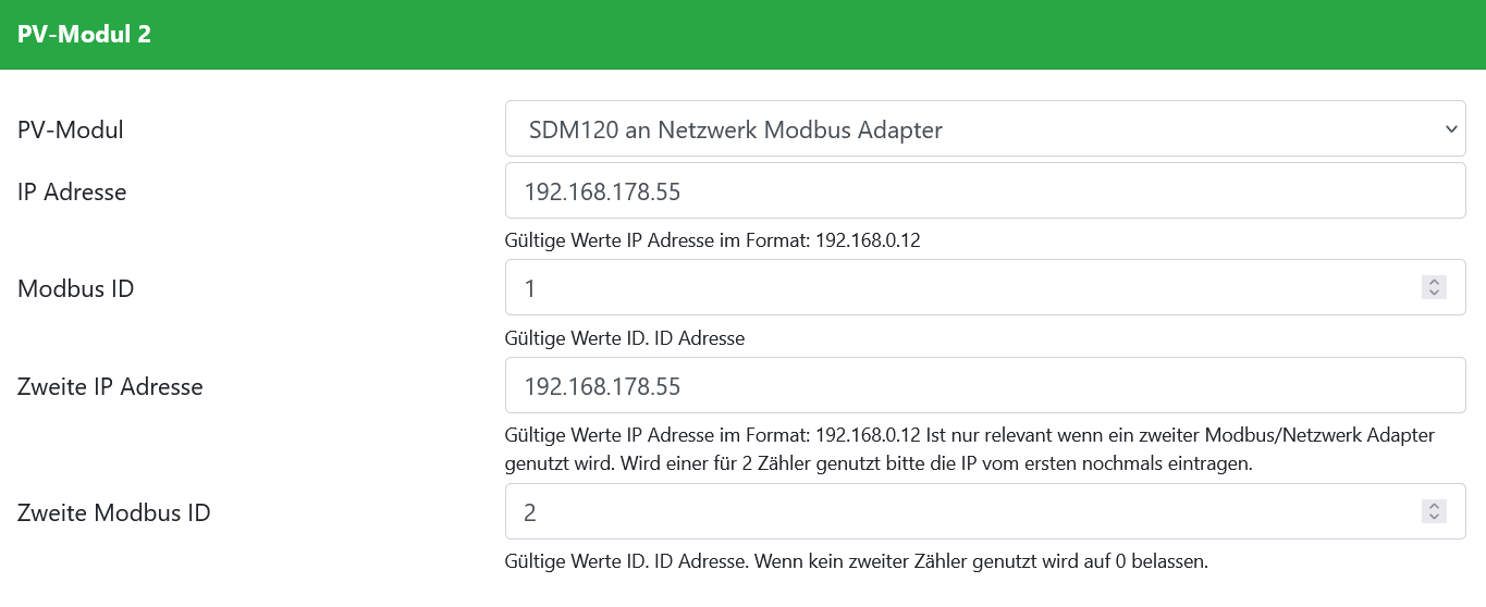

Heute HW konfiguriert und installiert, in der openWB eingerichtet und es funzt auf Anhieb! Beide Summenwerte passen...
Vielen Dank nochmal für die promten Hilfen, das nenne ich Service!

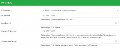

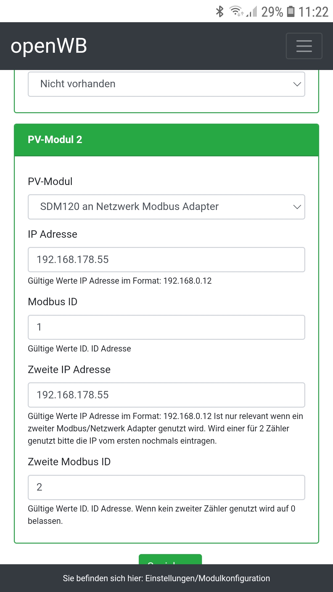

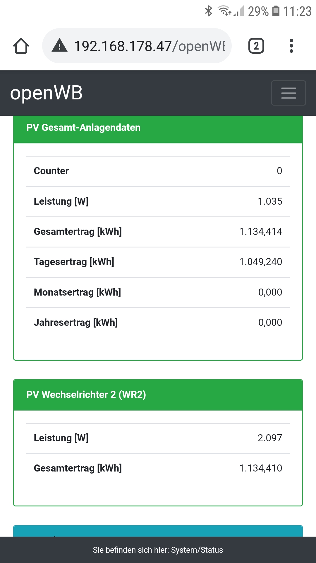

@openWB,
mit Version: nightly1.9.246 (2021-07-12 10:57:30 +0200 [c2a7c1d2] ) hat sich wohl wieder ein Berechnungsfehler bei 2x SDM 120 im PV2- Modul eingeschlichen.
Der Gesamtertrag (Summe beider Zählerstände) passt jeweils, leider aber die Summe der Leistung in PV- Gesamt nicht mehr.
Wir hatten den 2. SDM in die n244 integriert, dort wird alles auch weiterhin korrekt verarbeitet.
Bitte um Kontrolle und ggf. Korrektur.
Re: "SDM 120 an Modbus-Netzwerk-Adapter"- Erweiterung der PV1- & PV2- Module
Sorry, war zu schnell....
Hier noch die screens zum Vergleich
