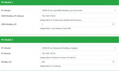

Hallo openWB- Team,
seht Ihr eine Möglichkeit, in den PV- Modulen die bestehenden 1-phasigen Erzeugungsmodule „SDM 120 an Modbus-Netzwerk-Adapter“ um entweder 1x SDM 120 oder gern auch 2x SDM 120 per Modbus bei gleicher Adapter- IP zu erweitern? Bin mir nicht ganz sicher, aber es sollte doch per Modbus erweiterbar sein?
Hier hatte ich es schonmal angesprochen, allerdings keine weitere RM erhalten: viewtopic.php?p=37053#p37053
Nun zum Hintergrund:
Im 1. PV- Modul betreibe ich einen plenticore nebst BYD- HV.
Im 2. PV- Modul ist seit einem 3/4 Jahr der SDM 120 nebst MB/NW- Adapter von Euch in Betrieb. Wir hatten ihn seinerzeit zum Laufen gebracht.
Ich würde gern den bisherigen 120-er um einen 2-ten 120-er ergänzen, um eine weitere 1- phasige PV auf einer anderen Phase zählen zu können.
Der zusätzliche SDM 120 ist noch nicht bestellt, weil ich erstmal abklären möchte, was technisch möglich ist.
Z. Zt. ist ein 1- phasiger "0815"- Zähler ohne Auswertmöglichkeit für die 3. PV in Verwendung, welcher natürlich die PV- und Hausverbrauchs- Anzeigen verfälscht. Die WR sind nicht auswertbar und leider gibt es auch keinen Platz mehr in meiner Verteilung, um einen 3- phasigen Zähler zu montieren.
Weiterhin möchte ich gern anregen, alle Bezeichnungen in beiden PV- Modulen auf Gleichbezeichnung zu korrigieren. VG

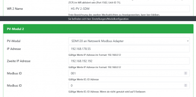

Re: "SDM 120 an Modbus-Netzwerk-Adapter"- Erweiterung der PV1- & PV2- Module
Es kann im PV2 Modul eine zweite IP & ID angegeben werden.
Wenn der SDM eine andere ID als der vorhandene hat kann der selbe Modbus Adapter genutzt werden.
Super, vielen Dank.
Ich bestelle heute und gebe RM, sobald installiert...

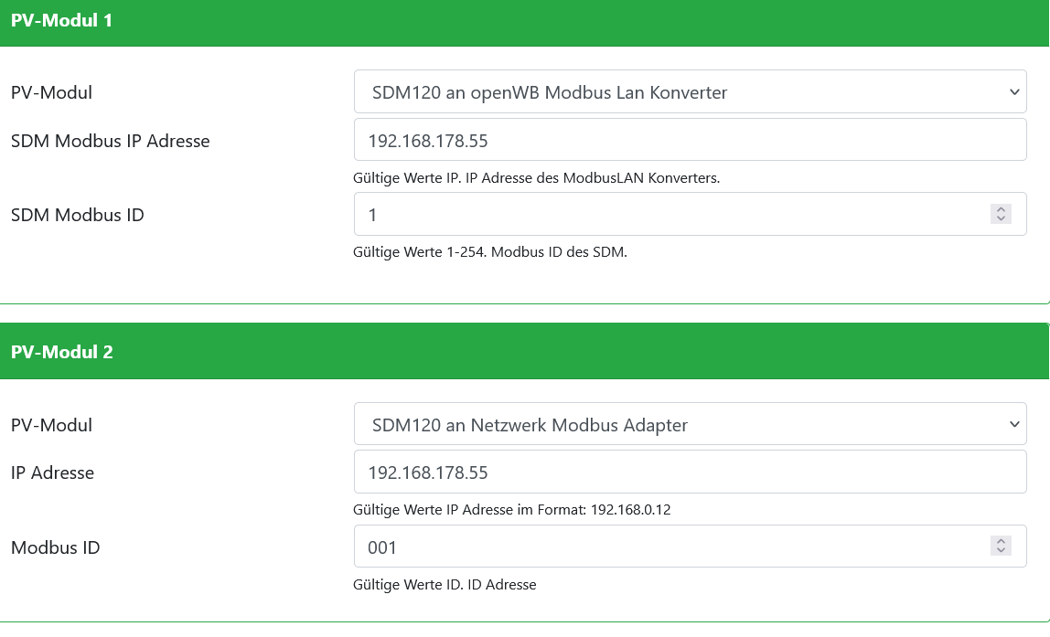

nightly 1.9.244 ist installiert, noch eine kurze Rückfrage vorab:
Bei gleichem ModBus- Adapter, muss dann trotzdem die entspr. IP, also bei mir die IP "192.168.178.55", mit eingetragen werden oder kann sie weggelassen werden. Als weitere ID würde ich "002" verwenden wollen, da gleicher Modbus- Adapter. Ein weiterer Vorschlag zur Verbesserung liegt in der Beschriftung des PV-Modul 2, welche bislang im 1. Modul als "WR-2 Name" einzugeben ist.
Vlt. wird es auch mit 2.0 automatisch korrigiert, ich komme damit erstmal klar...

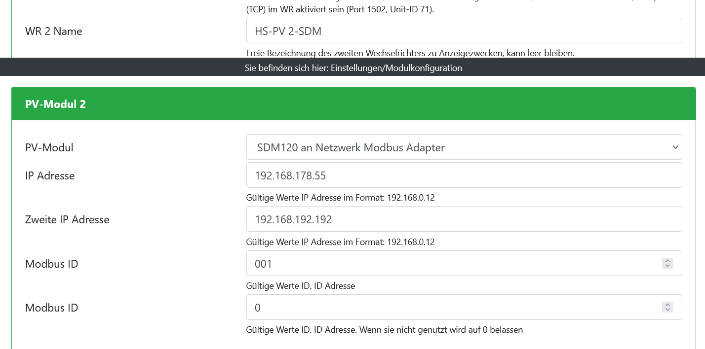

Anordnung und Namensgebung ist in der Nightly nochmal angepasst.
