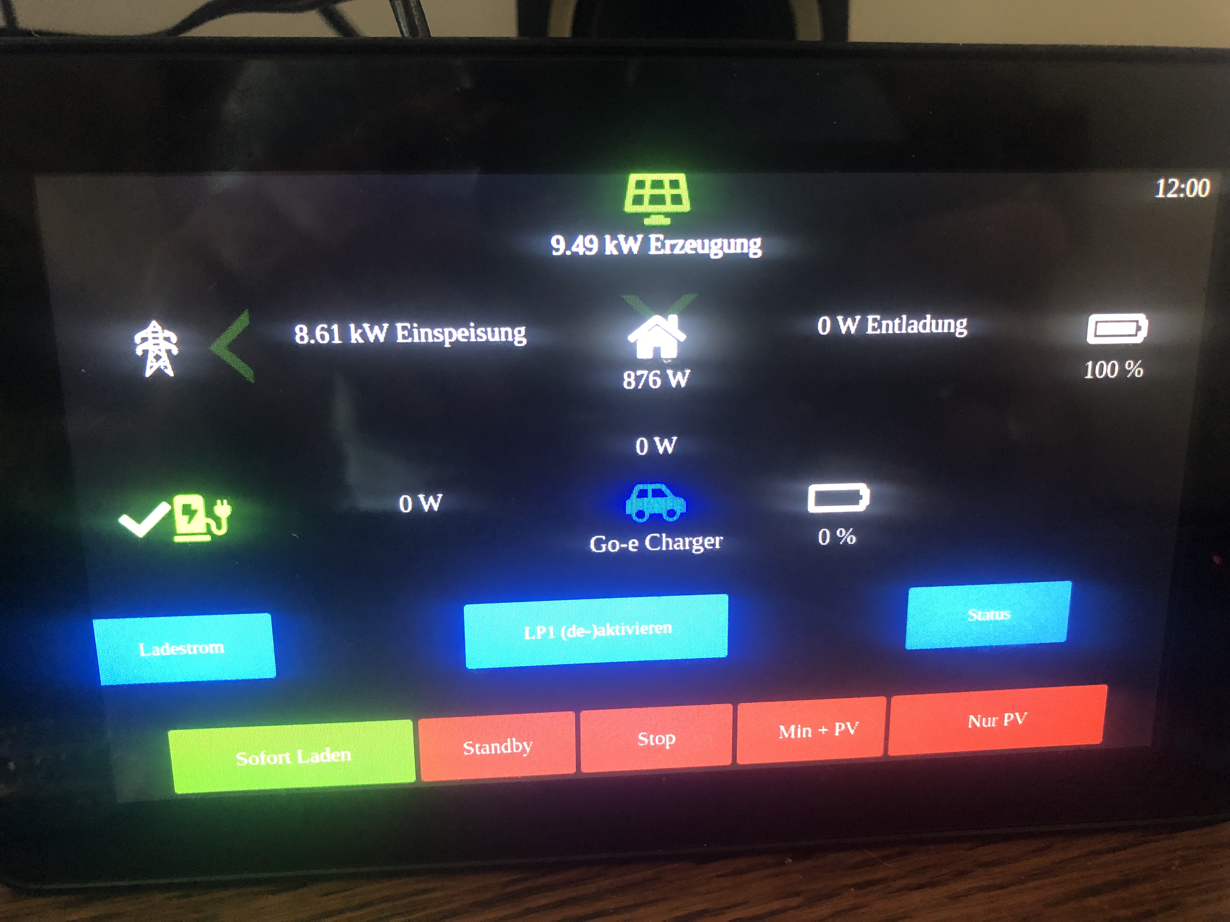

openWB Standalone go-e funktioniert nicht mehr

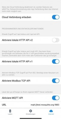

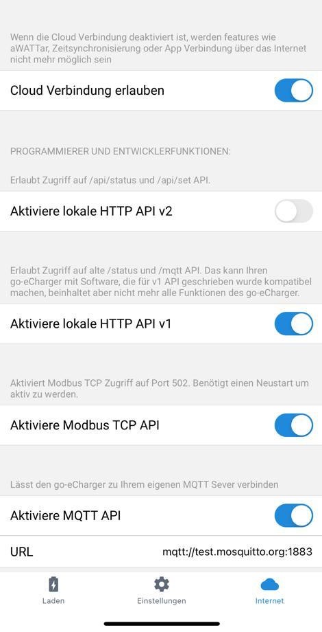

Folgende "Erweiterte Einstellungen" funktionieren mit openWB (wie lange weiss z. Zt. nur go-e):

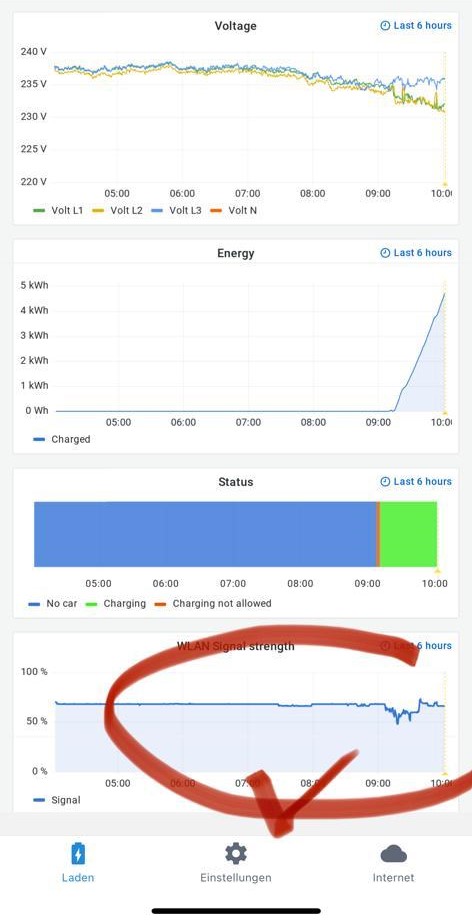

Alle Einstellungen mit speichern UND Restart UND Spannung aus/an übernehmen! Wenn der go-e länger am Stromnetz ist, siehst Du unten die Netzwerkverbindung. diese sollte stabil und ohne Unterbrechung sein. Oben siehst Du die Spannungskurve. Dazwischen siehst Du, ob ein Auto angesteckt bzw. geladen wird.
Wenn zuvor für länger Zeit alles stabil ist, kannst Du auch mal ein Auto anstecken und mit verschiedenen Strömen laden. Alles nur über go-e bedienen.
Wenn alles für beide Go-e positiv ausfallen würde, kannst Du 1x go-e versuchen wieder in openWB einzubinden. Dann würde ich alles erstmal beobachten...
Sollten die Graphen folgendermaßen aussehen, kannst Du sofort aufgeben! Hier versteht sich der go-e noch nicht einmal selbst. VG

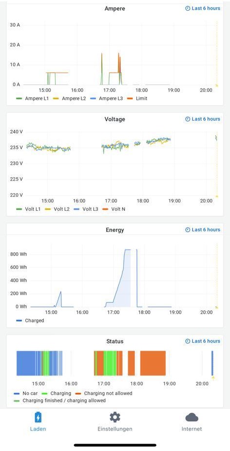

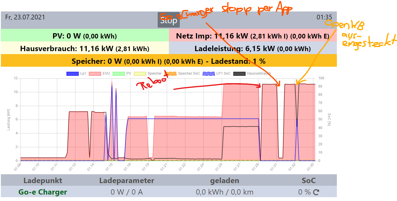

Vielen Dank, habe mich an den Support gewendet und auch schon eine Antwort erhalten. Offenbar riss die Verbindung zum go-e Charger ab, als gerade mit 1,69 kW geladen wurde. Und jetzt steht der Wert da, bis von dem betroffenen go-e Charger wieder vernünftige Daten kommen.
Ich hatte die Charger für einige Stunden vom Netz genommen und vorhin wieder eingeschaltet. Morgen früh poste ich mal Screenshots aus der App.

Heute hatte die go-e App auch keine Verbindung mehr. Habe heute Abend nach der Arbeit die Charger resettet und neu eingerichtet und siehe da: die Anzeige der Ladeleistung in der openWB ist wieder auf 0. Mal sehen, ob die Überschussladung morgen wieder funktioniert...

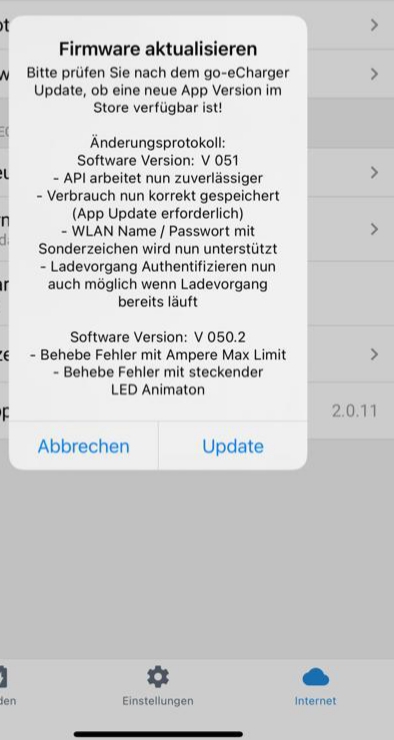

Ich hab vom Charger ein update auf Firmware 051 bekommen.
Nicht desto trotz funktioniert die Kommunikation mit meinem Standalone OpenWB nichtmehr.

Hey, ja die hab ich schon seit gestern drauf. Löst leider die Probleme nicht
