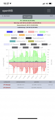

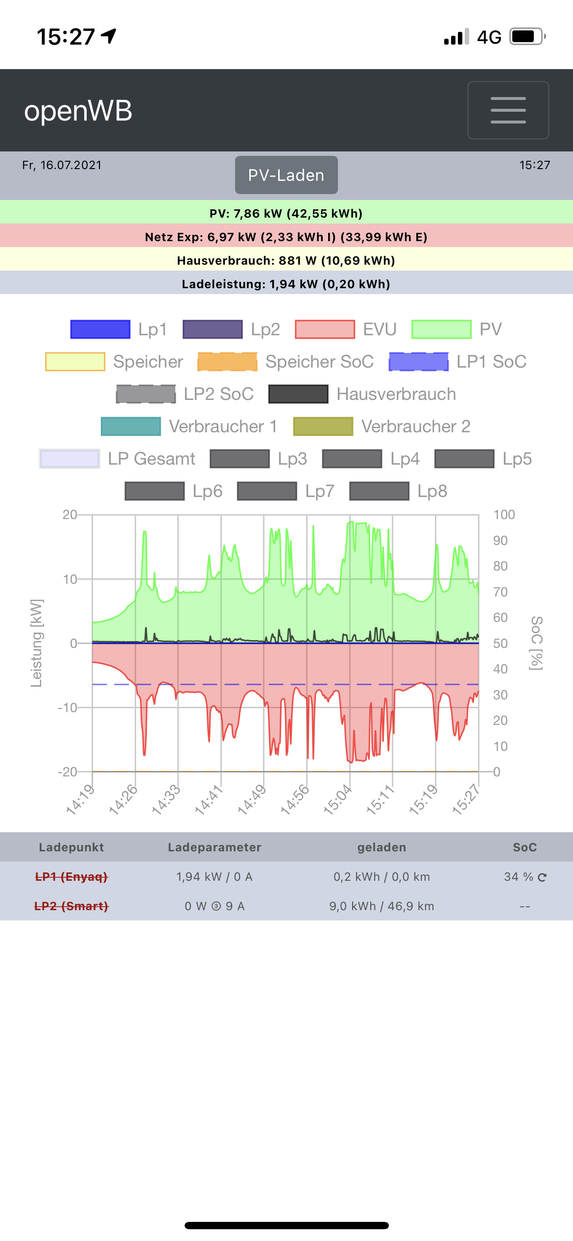

Ich hab „Geisterladungen“ seit der Nightly. Obwohl kein Auto dranhängt

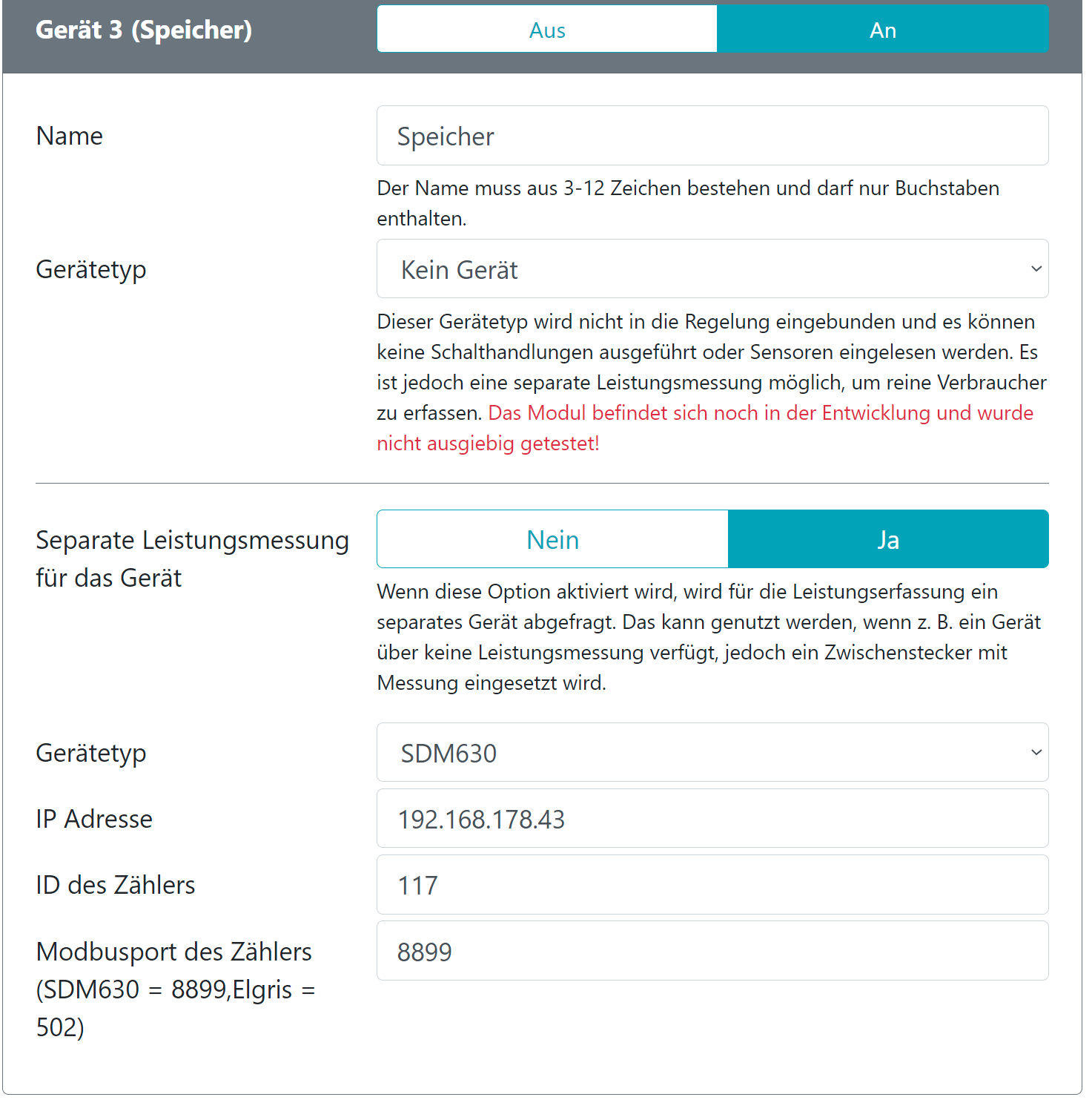

Seit dem update auf 1.9.246 funktioniert mein SDM630 nicht mehr, zuvor lief alles ohne Probleme. Im SmarthomeLog bekomme ich hierzu folgende Fehlermeldung:
2021-07-18 10:42:02: Total Watt nichtabschaltbarer smarthomedevices: 0
2021-07-18 10:42:02: Total Watt abschaltbarer smarthomedevices: 0
2021-07-18 10:42:02: Device none3Speicher Fehlermeldung: error in sepwatt
2021-07-18 10:42:02: Leistungsmessung sdm630 3 Speicher Fehlermeldung: Can't convert 'int' object to str implicitly
2021-07-18 10:42:02: (3) Leistungsmessung durch sdm630
Der SDM630 wird nur als Verbrauchsmessung eingesetzt.

Hast du mal deine devicedefinirion ?
TheSCC
Beiträge: 65
Registriert: So Mai 30, 2021 6:33 am
Re: Rückmeldungen Nightly 1.9.246
Beitrag von TheSCC »
ich hoffe damit ist die Kofig gemeint:
wiegesagt, vor dem Update lief es problemlos.
Verwendet wird: OpenWB custom
Kernel: Linux 4.14.71-v7+ GNU/Linux
openWB Version: 1.9.246 (2021-07-17 17:35:57 +0200 [1d80714a] )
Beiträge: 2450
Been thanked: 33 times
Beitrag von okaegi »
Es könnte mit der vorbelegung vom port zu tun haben.
Kannst du mal kurz den Namen (speicher auf speicherx ändern, speichern)
Und damn schauen ob es geht ?
Danke Gruss Oliver
TheSCC
Beiträge: 65
@okaegi:
Danke, die Namensänderung und erneute Speicherung hat geholfen.
MFG Patrick
Beiträge: 2450
Okay dann war die Vorbelegung für den Port im Smarthomehandler falsch.
Ich änders,
Beiträge: 2450
Sdm630 sollte nun ohne einmal Speichern mit dem korrekten Port funktionieren.
