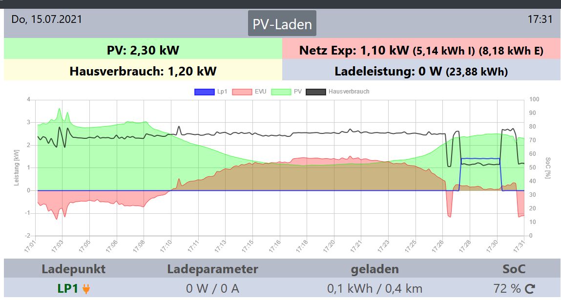

Standard+ zeigt über Web-GUI Ladeleistung an, obwohl kein Fzg angeschlossen

Re: Standard+ zeigt über Web-GUI Ladeleistung an, obwohl kein Fzg angeschlossen
Series2 Standard+ Fertig-Box.aiole hat geschrieben: Do Jul 15, 2021 3:08 pm Was für eine WB? Ich lese "Fertig-WB", aber welche? Standalone/Serie1/2 - was genau?
Was ja auch zwischendurch (für mich...) auch erstaunlich war, dass Display und web-GUI unterschiedliche Werte anzeigen.
Danke für die Info. Bisher hatte ich mich mit der Berechnungsmethodik noch nicht auseinandersetzen müssenHSC hat geschrieben: Do Jul 15, 2021 3:13 pm Dein Nachtrag bestätigt meine Vermutung!
Wenn Zähler nicht übertragen kann, bleibt der letzte gelesene Wert stehen.
Edit:
....und der Hausverbrauch steigt beim Laden, da die Ladeleistung nicht abgezogen wird.

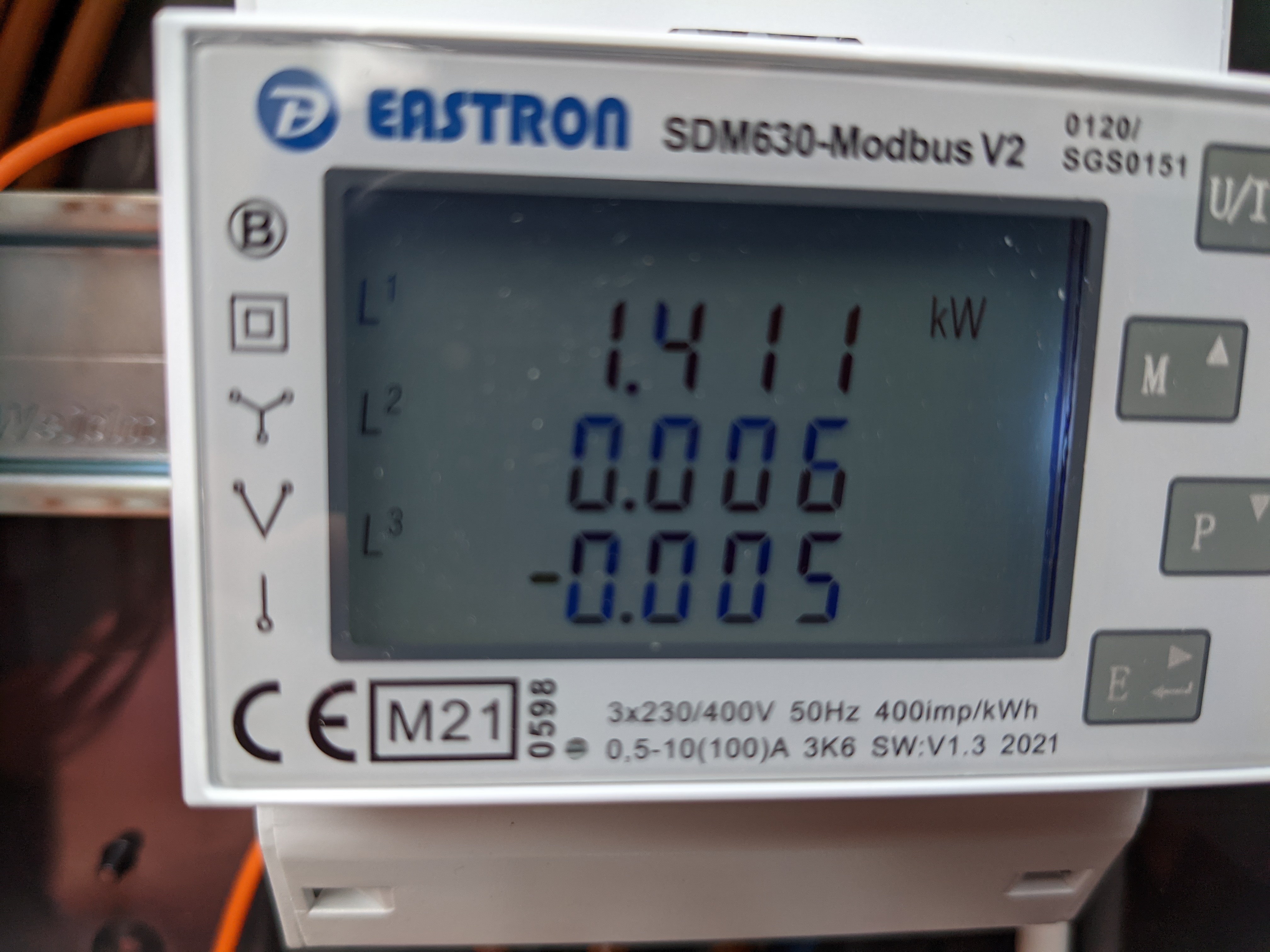

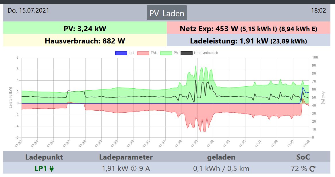

Gelesen sogleich, exekutiert soeben

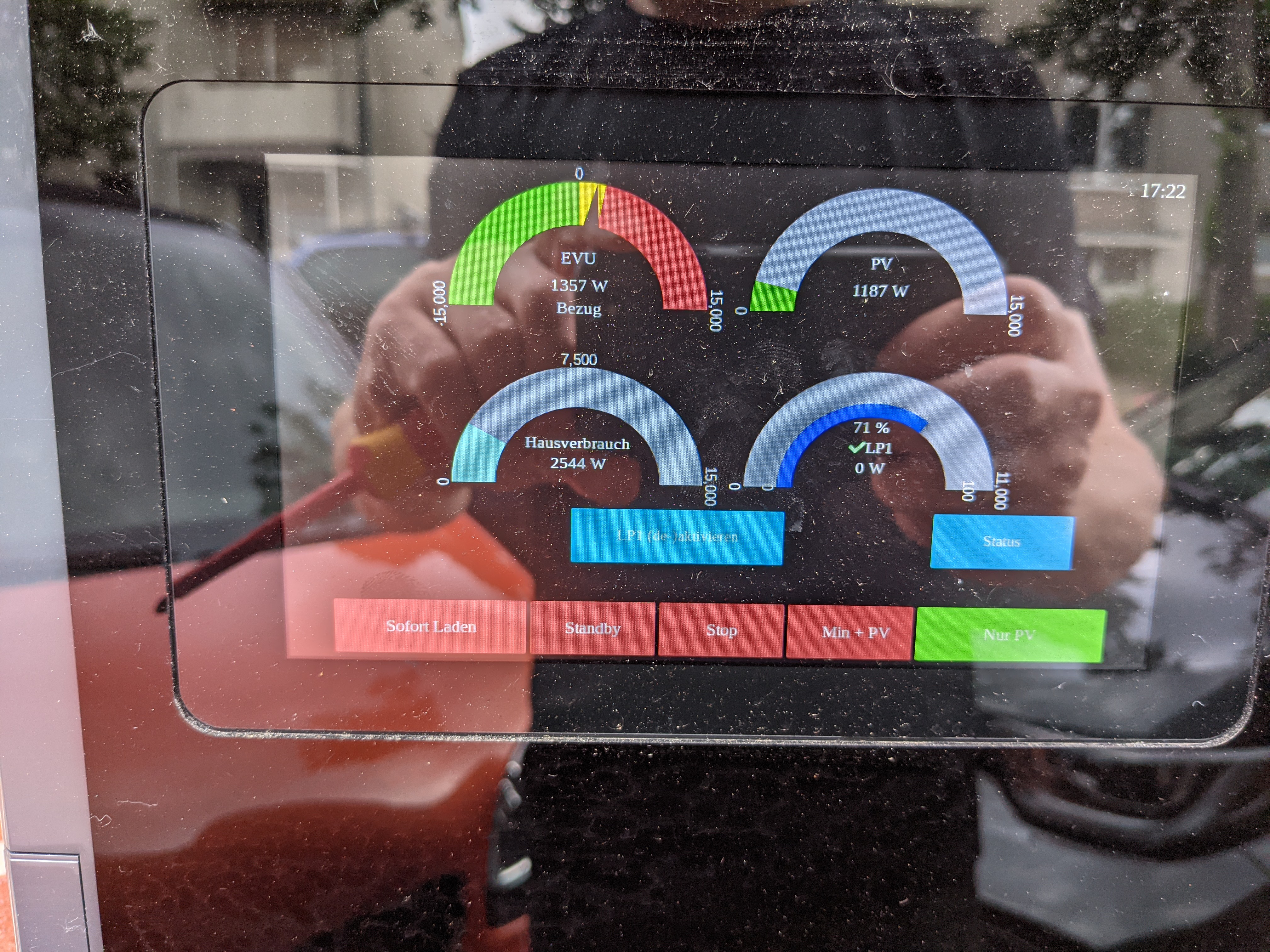

EV war angeschlossen, Box-Display und web GUI zeigen 0kW an Interner Zähler zeigt 1,41kW an Fahrzeug ab- und angeklemmt -> Box und GUI scheinen wieder zu stimmen:

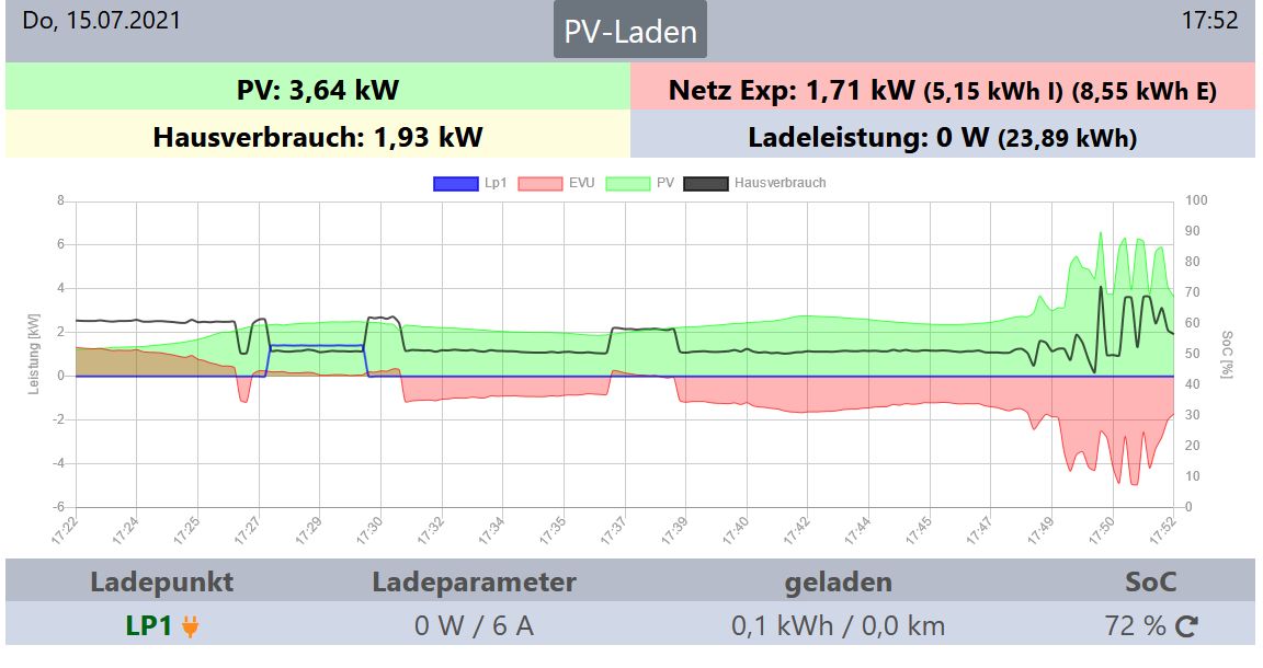

Richtige Beurteilung aber wohl erst dann, wenn wieder Überschuss anliegt.
Jedenfalls ist der kurze Ladezyklus auf dem Bild aus dem Hausverbrauch nachvollziehbar wieder "herausgerechnet".
Fehlerbericht senden bedeutet, zunächst debugging einschalten?
Habe ich präventiv gerade mal getan.
Nachtrag: Die Aussage "...scheint wieder zu stimmen" ziehe ich zurück.
Der Hausverbrauch folgt immer noch dem PV-Überschuss. Der interne WB-Zähler zeigt aber aktuell (=Zeitpunkt letzter screenshot) auch 0 an. Nachtrag2:
jetzt hat die Box eine neue Ladung gestartet: Aber warum liegen die Hausverbrauchs-peaks davor genau passend zum PV-Überschuss?

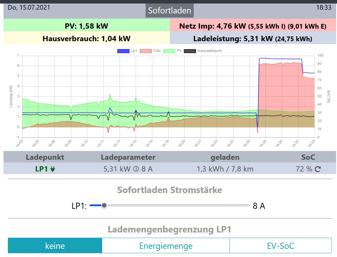

Fehlerbericht wird erzeugt unter System/support.
Geh mal auf Sofortladen und ändere den Strom hoch und runter, dabei bitte den Zähler in der Box und alle Anzeigen abgleichen.....
Beim Sofortladen folgen GUI und interner Zähler sowie Box-Display der Einstellung. Getestet mit 10A und 8A.
Und zwischendurch mal: Danke Dir

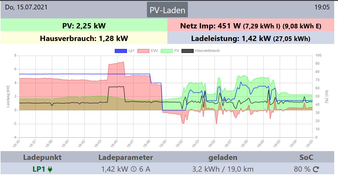

Ja, mache ich mal.
Was mich wundert ist halt auch die (im GUI angezeigte) Abhängigkeit des Hausverbrauchs vom PV-Ertrag, sobald überschussgeladen wird.
Das kann ich mir nicht erklären und es sieht für mich nach einem Berechnungsproblem aus.
