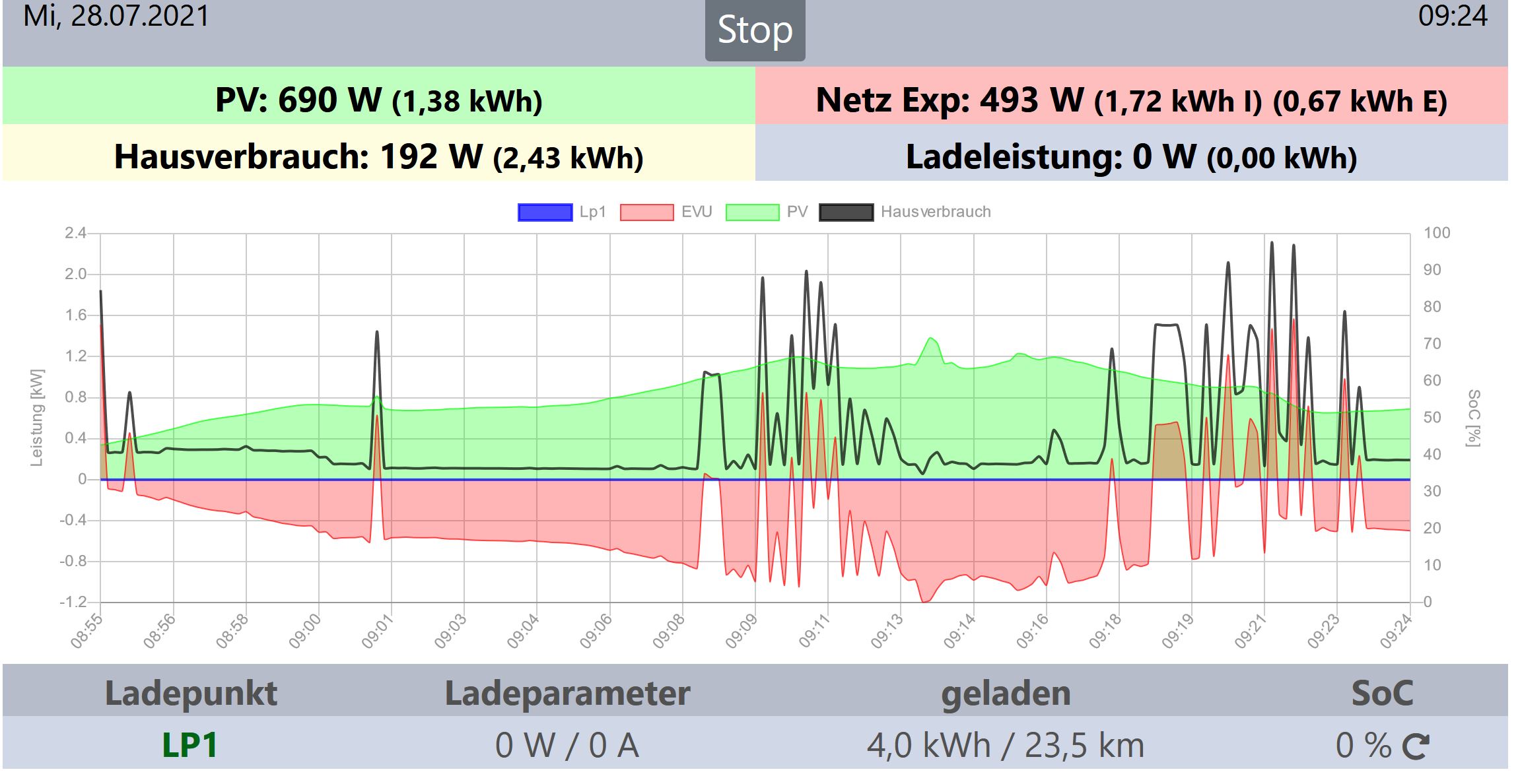

Yep beim Pico und WB passt die Einspeisung aufeinander.
Schaut jetzt wieder so aus...
