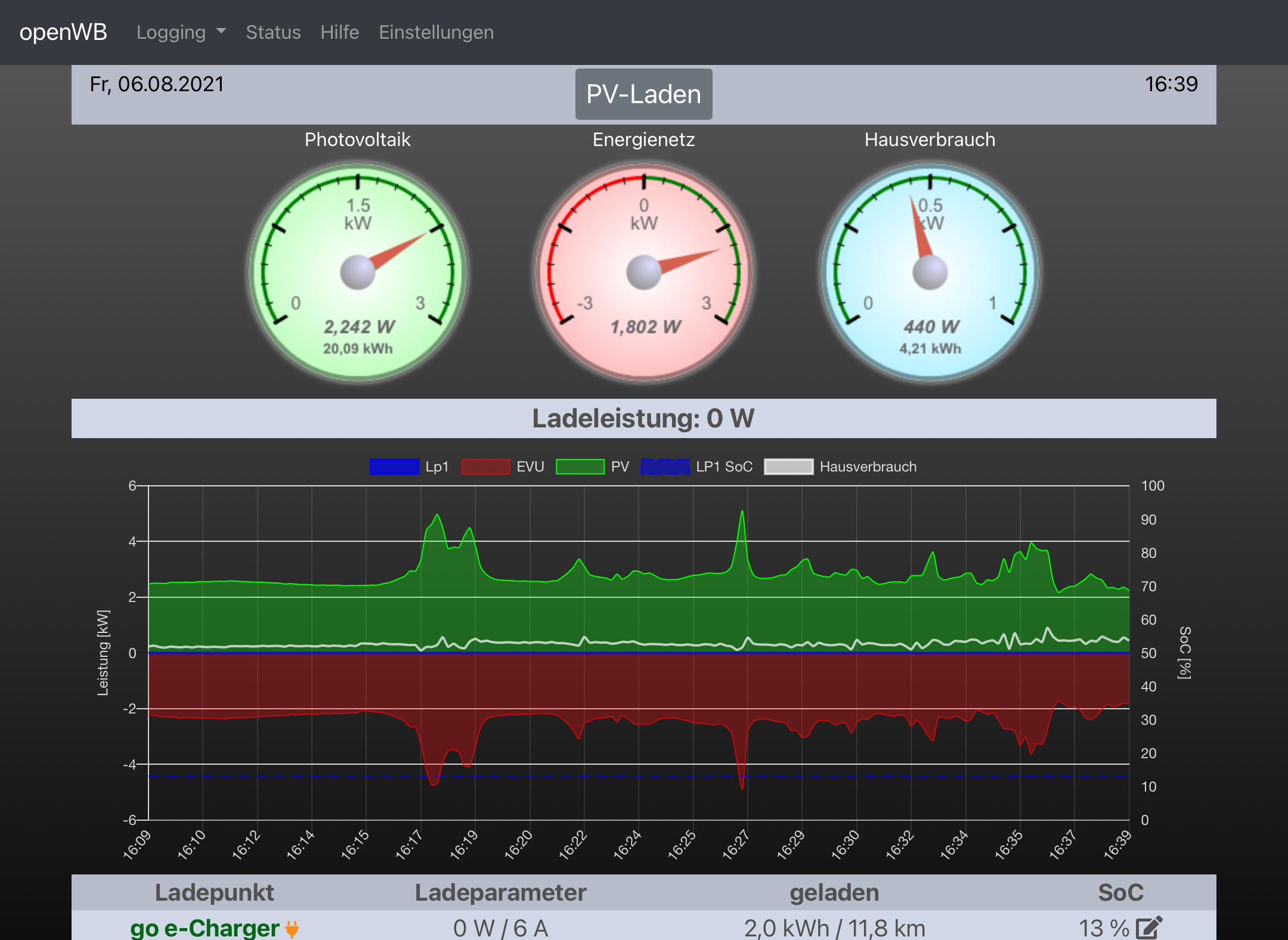

Hubert83 hat geschrieben: Fr Aug 06, 2021 1:45 pm So, jetzt sind wieder vereinzelt Sonnenstrahlen da, jetzt konnte ich testen :D
Würd sagen läuft bei mir ;)
Kann ich jetzt das Laden für unbefugte sperren? Also dass ich z.B. erst in der openWB auf Laden drücken muss oder den go-e per RFID starten muss?
Danke & Gruß - Hubert
....und, sieht hervorragend aus!
Was hast Du da nur für Einstellungen hinterlegt? 🤔🤣

Aber was ist jetzt los?
Re: Wallbox geht Intervallartig an und aus
Keine Ahnung, hab hier keine Glaskugel....🤷‍♂️

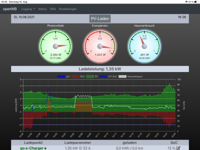

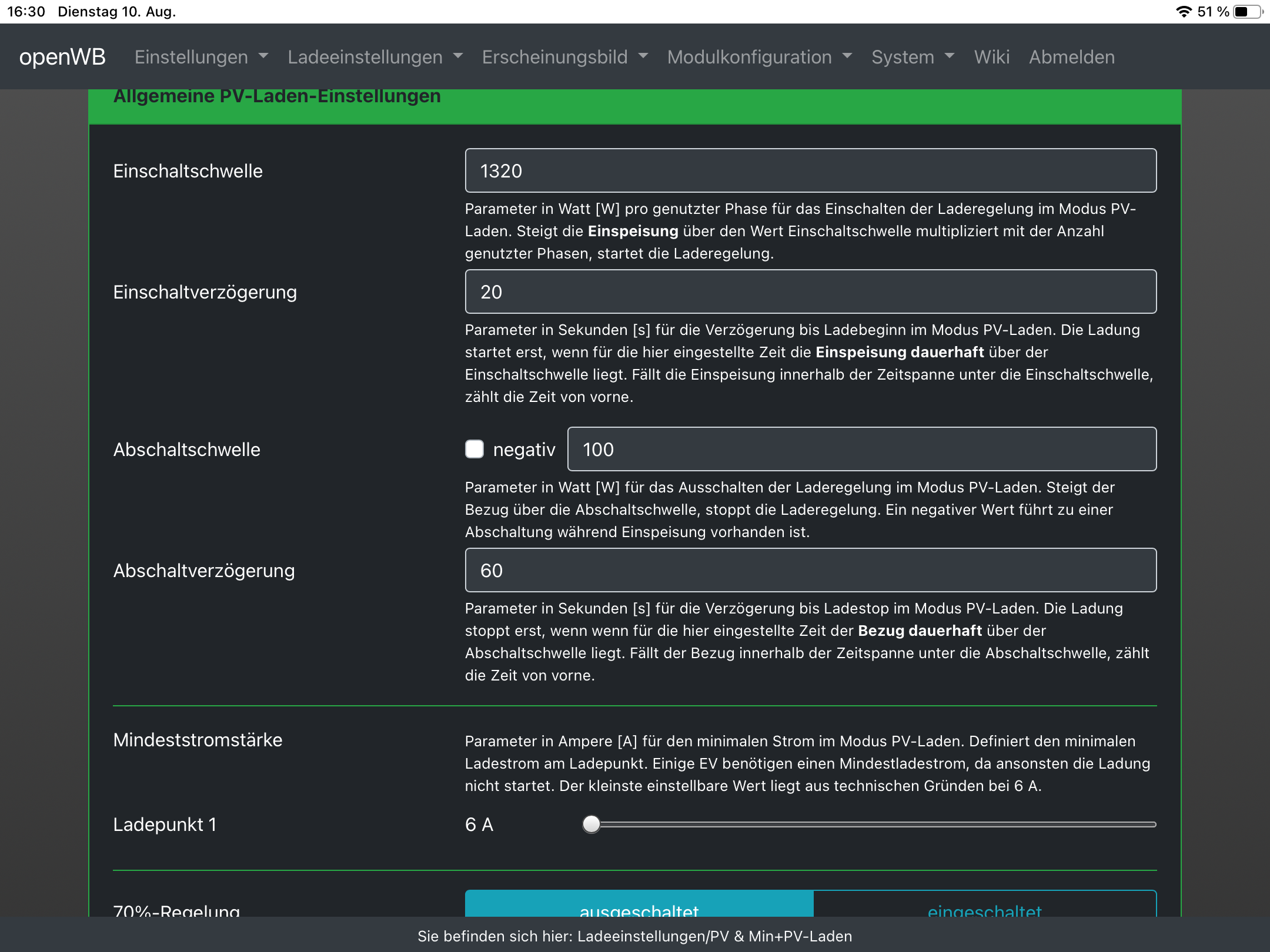

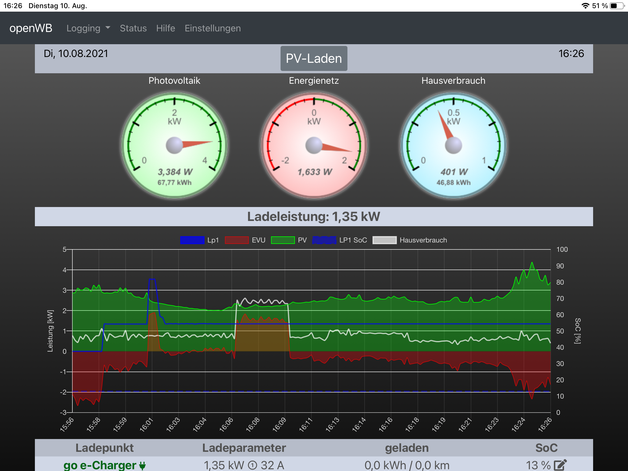

Hallo zusammen!
Jetzt kann ich endlich mal wieder testen weil wir wieder ein paar Sonnenstrahlen ab bekommen.
Ich hab die Einstellungen wie empfohlen angepasst:
Allerdings bleibt die Ladeleistung immer um die 1,35kW, das sind ca. 6A.
Diese sind ja als Mindeststromstärke eingestellt. Sollte so passen.
Im Go-e Charger ist der Ladestrom ebenfalls auf 6A. Der wird anscheinend von den openWB gesteuert. Stell ich den Wert im Go-e händisch auf 16A geht die Ladeleistung auf ca. 3,5kW, aber dann permanent. Da kann die openWB nichts mehr regeln.
Was muss ich hier noch verfeinern?
Wenn die Verbindung zum go-e passt, dann übersteuert die openWB alle Eingaben am go-e, grundsätzlich.
Was zeigt Dein Status unter LP an während Ladung und ohne Ladung?
Welcher go-e ist installiert, v2 oder v3 (SW 040 oder 050/ 051?

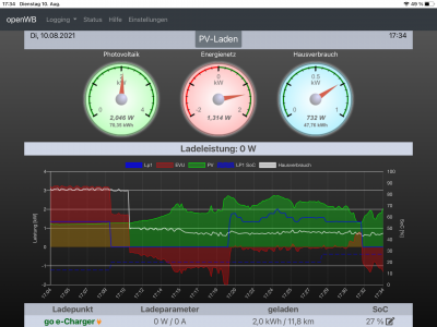

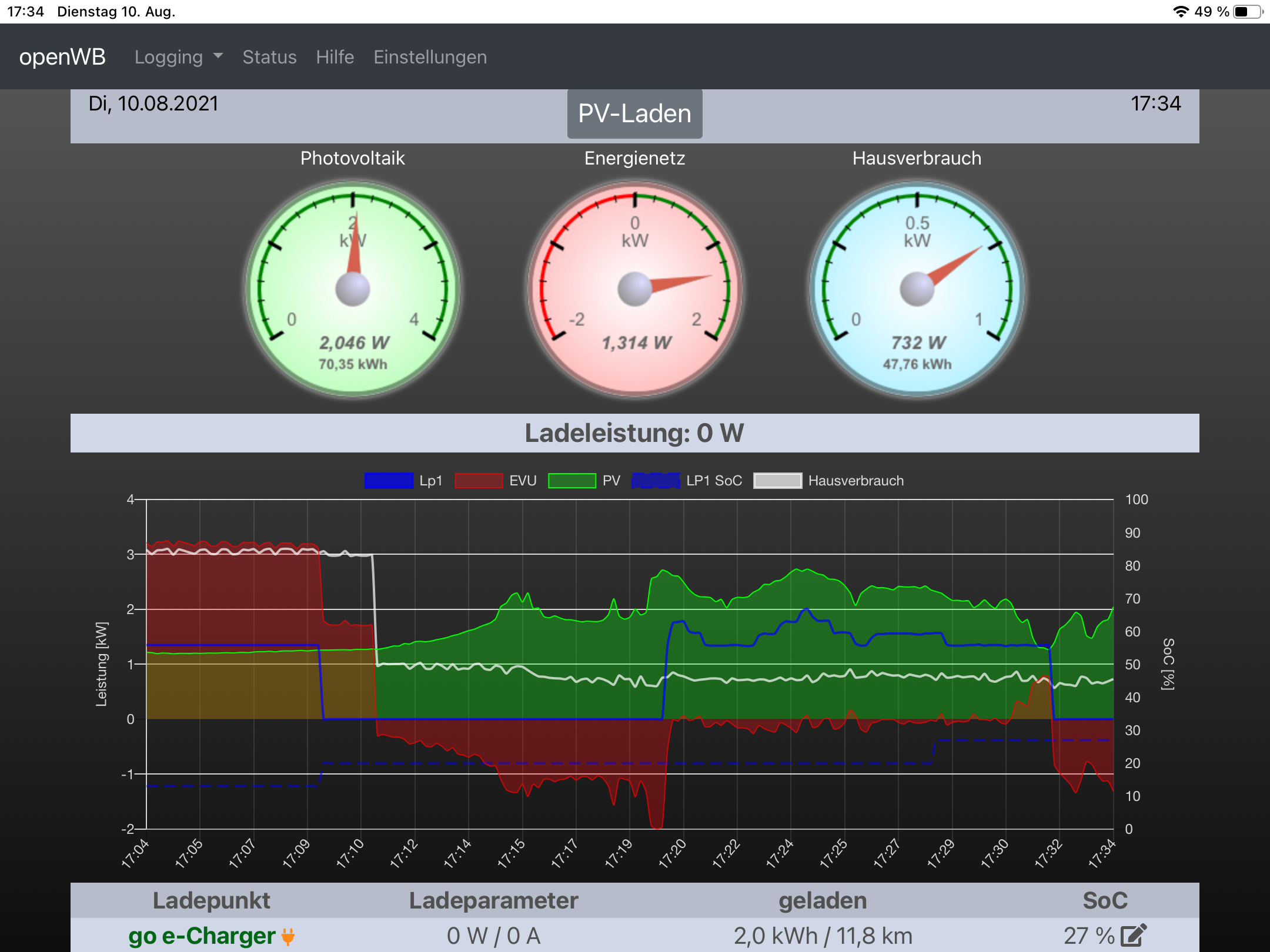

Wo sehe ich den Status?
Es ist der go-e V2 SW040.0 installiert.
Hab den erst vor ein paar Wochen gekauft, schade dass ich nicht den V3 bekommen hab. Hab’s leider jetzt erst bemerkt.
Schau mal was auf einmal zwischen 17:20 und 17:32 passiert ist:
So sollte es sein oder?
Sei froh, dass Du noch den 040 bekommen hast!
Mit dem Neuen gibt es nur Probleme.
Ja, als um 17.19 die PV- Leistung grösser wurde, hat er nach eingestellter Zeit das Laden super gestartet und entspr. geregelt. Du hattest dort ca. 800W Hausverbrauch und PV war entspr hoch, sodass gestartet werden konnte. 17.30 dann wurde der Überschuss zu gering und der Bezug stieg, sodass auch dann nach eingestellter Zeit die Ladung beendet wurde.
VG & viel Spaß beim Testen

HSC hat geschrieben: Mi Aug 11, 2021 6:39 am
Hubert83 hat geschrieben: Fr Aug 06, 2021 2:40 pm Aber was ist jetzt los?
Wenn Du mit der PV so im Grenzbereich (Haus + 1300 W Auto) bist, ist es meist besser, auf Min.+ PV zu stellen.
Ich hab' mit meiner 4kWp Anlage auch immer mal wieder Probleme dass ich in diesen Grenzbereich komme, ich hab' daher die Abschaltschwelle auf 600W gestellt. Das sorgt dafür dass die PV-Ladung nicht sofort abschaltet wenn mal eine Wolke vor der Anlage ist. So hab' ich den Komfort der Regelautomatik (und muss an nichts denken) und kann den Strom vom Dach dennoch einigermassen gut ins Auto laden. Der Mix aus Bezug & PV ist für mich in dem Szenario okay da wir sonst Nachts eh' komplett aus dem Netz laden würden um auf min. 50% SoC zu kommen.
