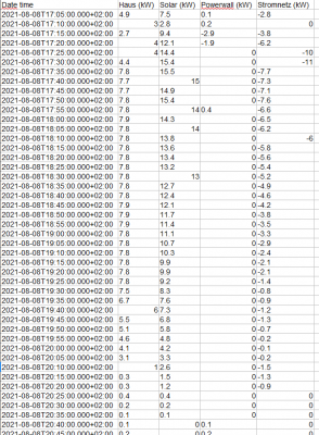

Logdatei vom Speicher

Hefedrittel hat geschrieben: Mo Aug 09, 2021 7:21 pm
philipp123 hat geschrieben: Mo Aug 09, 2021 7:03 pm Hm, hatte den Verdacht, dass der SOC mit Versatz steigt. Es wird aber bis 20:12 geladen, davor war aber ein SOC von über 85% angekommen.
Was mich noch wundert: Hast du nen Speicher den du mit verwendest oder wie bekommst du so spät noch genug Leistung für PV nach 20 Uhr?
Ja Speicher ist vorhanden und ja Sonne war da. Gestern hatte ich so ca. 3KW anliegen um 20:15Uhr - erst ca. 20:30Uhr ist das Licht ausgegangen.
Nur ein Tip, unabhängig bestehender anderer Probleme:
Der Einschalt- SoC (des Hausspeichers) muss grösser sein als der Ausschalt- SoC!
Bei Dir sind beide gleich auf 95% gestellt....

HSC hat geschrieben: Mo Aug 09, 2021 9:37 pm
Hab Ausschalt-SoC vom Speicher auf 90% reduziert. Dennoch kann ich es mir nicht vorstellen, daß es daran liegt da Speicher nicht eingesprungen ist weil ausreichend vom Dach geliefert wurde.
