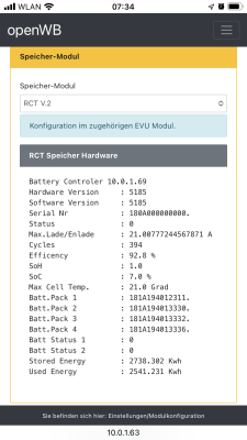

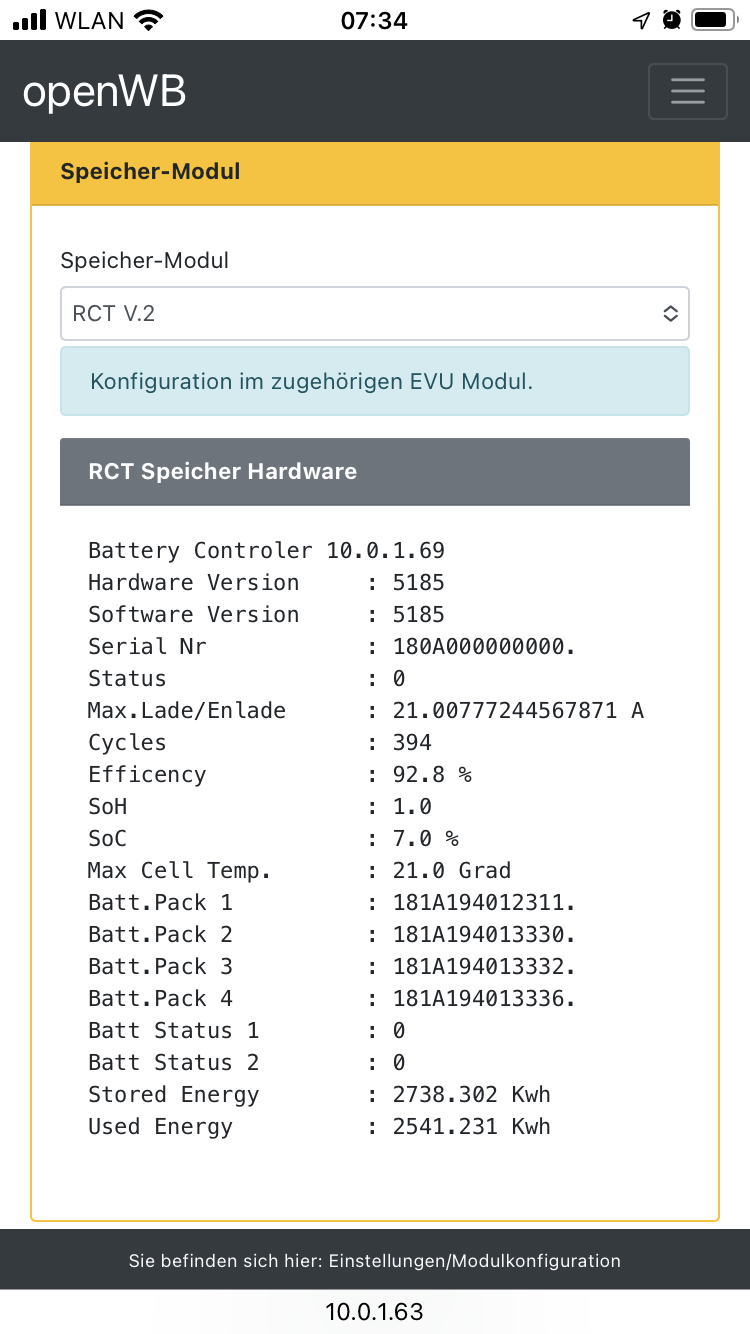

Re: Neues RCT EVU/Wr/Speicher Module
Ich habe die neuen Module bei mir jetzt auch installiert.
Zu erst funktionierte gar nichts, es lag aber ganz einfach daran, dass die neuen .sh-Dateien nicht ausführbar waren. Als ich das recht schnell gefunden hatte, funktioniert es jetzt einwandfrei. Du hast nur vergessen, eine Datei zu committen: modules/speicher_rct2/info.sh
Dadurch ergibt sich aber keine funktionale Einschränkung, nur in der Batteriekonfiguration wird noch nichts zusätzlich angezeigt.
Jetzt könnte man nur noch drüber diskutieren, ob rct2 sinn macht, ich finde es sollte das alte rct-Modul ersetzen.
So, ich hab auch mal vom „alten“ RCT-Modul auf die neuen umgestellt. Also EVU, PV, Speicher auf „RCT V.2“. Aber: es kommen keine EVU/Speicher/PV Daten bei der OpenWB an, auch wenn die Statusseite im Speichermodul etwas anzeigt.
Versteh ich nicht… Jemand Ideen?
