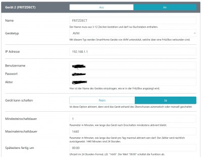

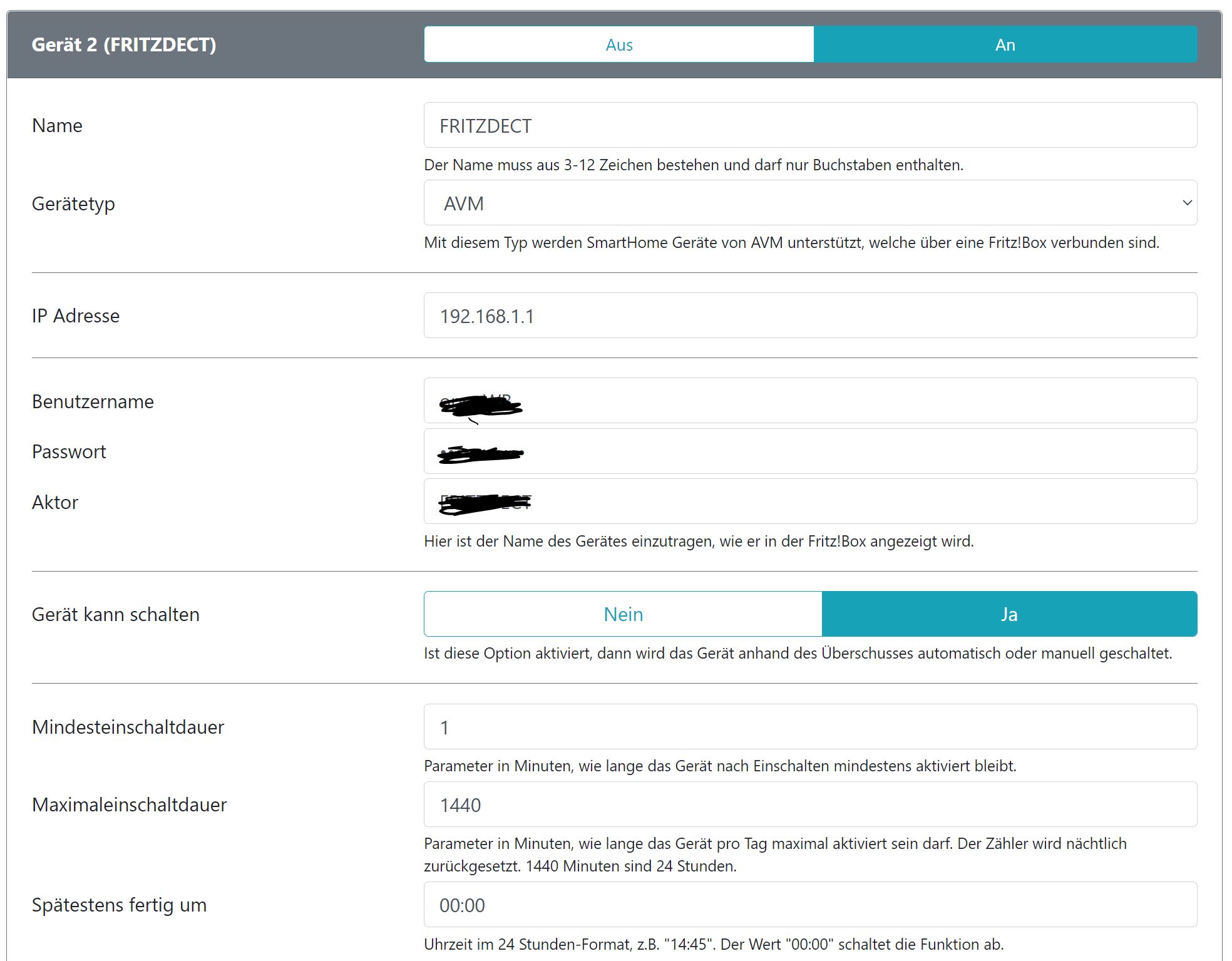

Hier noch die Einstellungen der Steckdose in der openWB

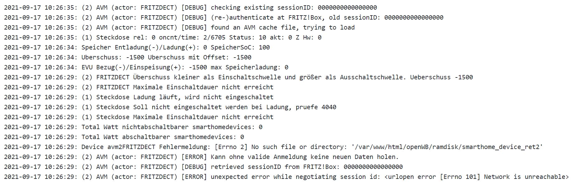

HSC hat geschrieben: Fr Sep 17, 2021 8:22 am
simon_moin hat geschrieben: Fr Sep 17, 2021 8:21 am
humschti hat geschrieben: Fr Sep 17, 2021 8:16 am Steht den was im Log?
Wie kann ich das Log abrufen?
Unter Status/Smathome- Log
Anbei das log
Die Steckdose die dort noch angezeigt wird ist eine Shelly Steckdose. Die funktioniert einwandfrei.
Sonnige Grüße
Simon
8,71 kwp Leistung mit QCells G8+ 335 BLK mit Sungrow SG8 KTL-M Wechselrichter und Acrel DTSD1352 Energy Meter,
2x go-eCharger mit openWB Standalone und Tesla Model 3

Kannst du die AVM Steckdose manuell an und ausschalten (über openWB GUI) ? Und ich weiß die Frage ist komisch, aber stimmt die IP der Fritzbox?
Meine Fritzbox hat default nämlich eine die nicht 1.1 am Ende gehabt hat :)
simon_moin
Beiträge: 20
Registriert: Mo Sep 13, 2021 10:12 am
Re: Nutzung FRITZ DECT funktioniert leider nicht
Beitrag von simon_moin »
thesorrow101 hat geschrieben: Fr Sep 17, 2021 8:44 am Kannst du die AVM Steckdose manuell an und ausschalten (über openWB GUI) ? Und ich weiß die Frage ist komisch, aber stimmt die IP der Fritzbox?
Die Fritzbox IP war das Problem :shock:
Danke für die Hilfe. Jetzt läuft die Steckdose
