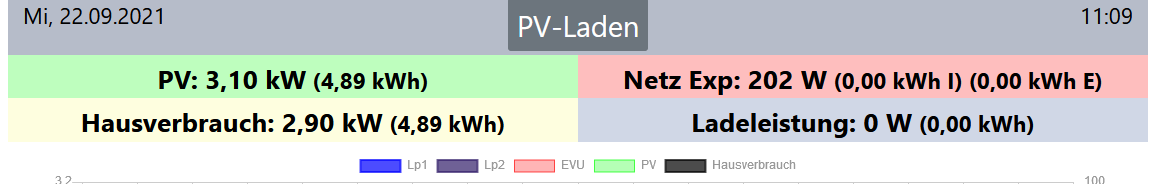

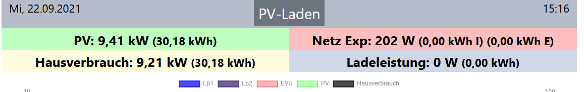

ich muss das Thema auch mal aufgreifen.
Bei mir zeigt die UI die korrekten Werte für den PV-Bezug an. Aber Netzeinspeisung und aktueller Hausverbrauch sind komplett falsch.
Hänge mal 2 Fotos von heute morgen und heute nachmittag ran.
Habe SMA SHM2.0 (eigen IP, feste IP in Fritzbox)
SMA WR (ebenfalls eigene IP, feste IP in Fritzbox)
Modbus sind in SMA aktiviert und Wert 502 bei TCP.
In OpenWB EVU = SMA HomeManager samt Seriennummer
In OpenWB PV = SMA ModubusTCP WR = IP-Adresse vom SMA WR Wie bekomme ich das hin? Hausverbrauch bei über 9kw wäre ziemlich viel. Die App von SMA zeigt 0,68 .
OpenWB Version 1.9.244
openWB series2 custom

Der SHM wird per Multicast abgefragt. Hast du irgendwelche zusätzlichen Firewalls oder VLANs oder sonstwas in deinem Netz konfiguriert?

In Deinen ersten screenshots hatte EVU 202W, jetzt 0Watt. Es gab also eine Veränderung.
Der SHM ist auf automat. IP-Bezug eingestellt und die FB liefert diese per MAC-binding, korrekt?
Das Anpingen der (bekannten) IP-Adresse des SHM klappt?
Ich lese in oWB beim EVU-Modul => "SHM", dass dort auch "none" eingetragen weden kann, wenn nur 1x SHM im LAN aktiv ist. Das schon probiert?
