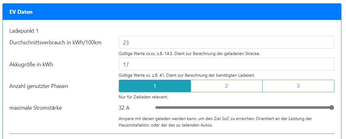

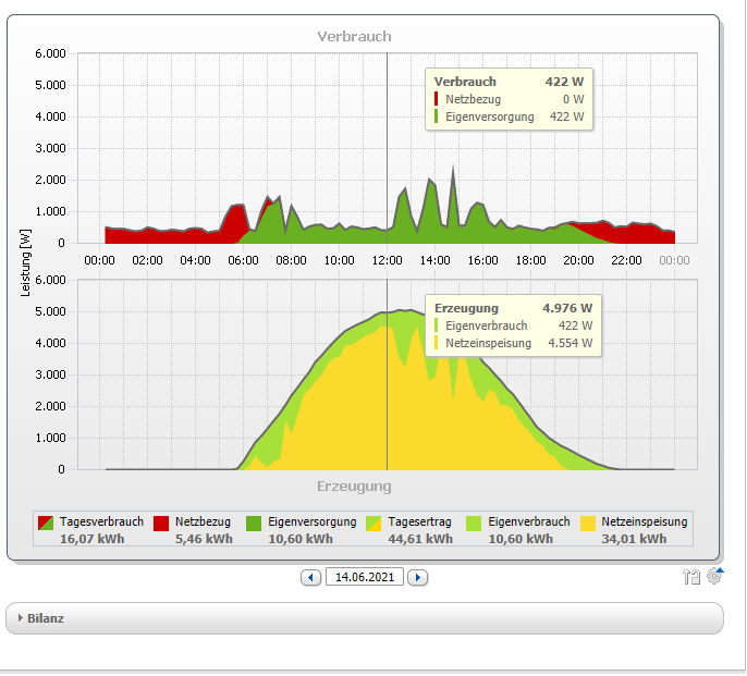

Ich plane aktuell mit der DUO, bin mir aber nicht 100% Sicher ob es die richtige Wahl ist - weil halt 1p3p nicht reinpasst. Die Frage ist halt, ob ich das brauchen werden?
Meine Konstellation:
EV1 - PlugInn Hybrid der nur 1p kann mit max 7,68 kWh (17.5kW Akku)
EV2 - noch unklar, wird aber Kleinstwagen sein. eUP kann zB auch nur 1p laden
PV - 6.76 kWp ohne Batterie Speicher
LS32A und FIs für beide LPs sind schon im Verteilerkasten verbaut.
Möchte PV Überschußladen realisieren um a) meinen Eigenverbrauch hoch zu bekommen und b) möglichst wenig einkaufen zu müssen.
Wenn ich nun einen der guten sonnigen Tagen aus diesem Jahr zu grunde lege habe ich in der Spitze max 4.5kw Einspeisung. Sofern ich das richtig verstanden habe, kann ich 1p mit max 3.84kw laden (16A) und würde somit knapp 0.7kw noch Einspeisen - sofern nur ein Fahrzeug mit 1p an der DUO hängt. Wenn beide Fahrzeuge dran sind, würde je nach Prio das Fahrzeug A oder B mehr Strom bekommen und ich könnte die vollen 4.5kW nutzen.
Somit sind da für mich nun 3 Fragen:
1) kann ich den PlugIn EV1 nicht auch 1p mit max 32A laden? Klar die Schieflast muss beachtet werden und somit wären vermutlich irgendwas um die 20A max möglich. Ich müsste ggf andere Verbraucher auf die anderen 2 Phasen verteilen, damit die Schieflast nicht so hoch ausfällt.
2) würde die DUO überhaupt bei eingestelltem 1p 32A die Laden entsprechend hochziehen? (bei Berücksichtigung der Schieflast)
3) unter Berücksichtung meiner kleinen PV Anlage - macht da überhaupt eine 1p3p Umschaltmöglichkeit Sinn? (vielleicht später bei einem anderen Fahrzeug das 3p kann und man es einfach schnell voll bekommen will / muss)
Noch könnte ich meine Bestellung wohl ändern von 1x Duo auf 2x Custom - aber macht das bei mir überhaupt Sinn?
Noch eine weitere Frage - wenn ich in der openWB die Anzahl der genutzen Phasen auf 1 stelle mit max 32A - weil mein Auto 1p mit 32A kann - reicht das dann aus um die Regelung als 1p laufen zu lassen oder muss ich dafür dann auch zwingend die LS für p2 und p3 abschalten? Oder hat diese Option nur eine Auswirkung wenn 1p3p Umschaltung verbaut ist?

Zu deinen anderen Fragen: alles das was aiole sagt
1)nicht bei einer KfW geförderten Box, diese sind auf 11kW (16A pro Phase begrenzt)
2) nein siehe oben.
3) Bei den vorhandenen bzw. geplanten Fahrzeugen ist es eigentlich egal ob mit 1p3p Umschaltung, aber bei der PV Größe ergibt die definitiv Sinn in Zukunft. dreiphasige 11kW Lader werden in Zukunft eher die Regel als die Ausnahme sein. Diese werden aber natürlich auch einphasig laden können. dreiphasig benötig aber mindesten 4,1kW Ladeleistung. Weniger gibt der Standard (6A pro Phase) nicht her.
aiole's Vorschlag ergibt absolut Sinn. Eine Standard+ oder entsprechende Custom (ganz ehrlich, das Display in der Standard+ ist zwar Nett, aber nicht wirklich nötig
