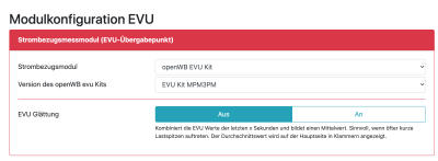

Allerdings macht es mich stutzig, dass dein EVU Kit nicht mehr funktioniert hat mit 249. Kannst du mir bitte nen Screenshot der EVU Konfig machen?
Wenn möglich, noch mal auf die 249 updaten, Debug auf 2, eine Minute warten und einen aktuellen Ausschnitt aus der Debug log unter Status hier einstellen.

nach dem Update war mir aufgefallen dass ich kein PV Laden mehr machen konnte - keine EVU Daten
