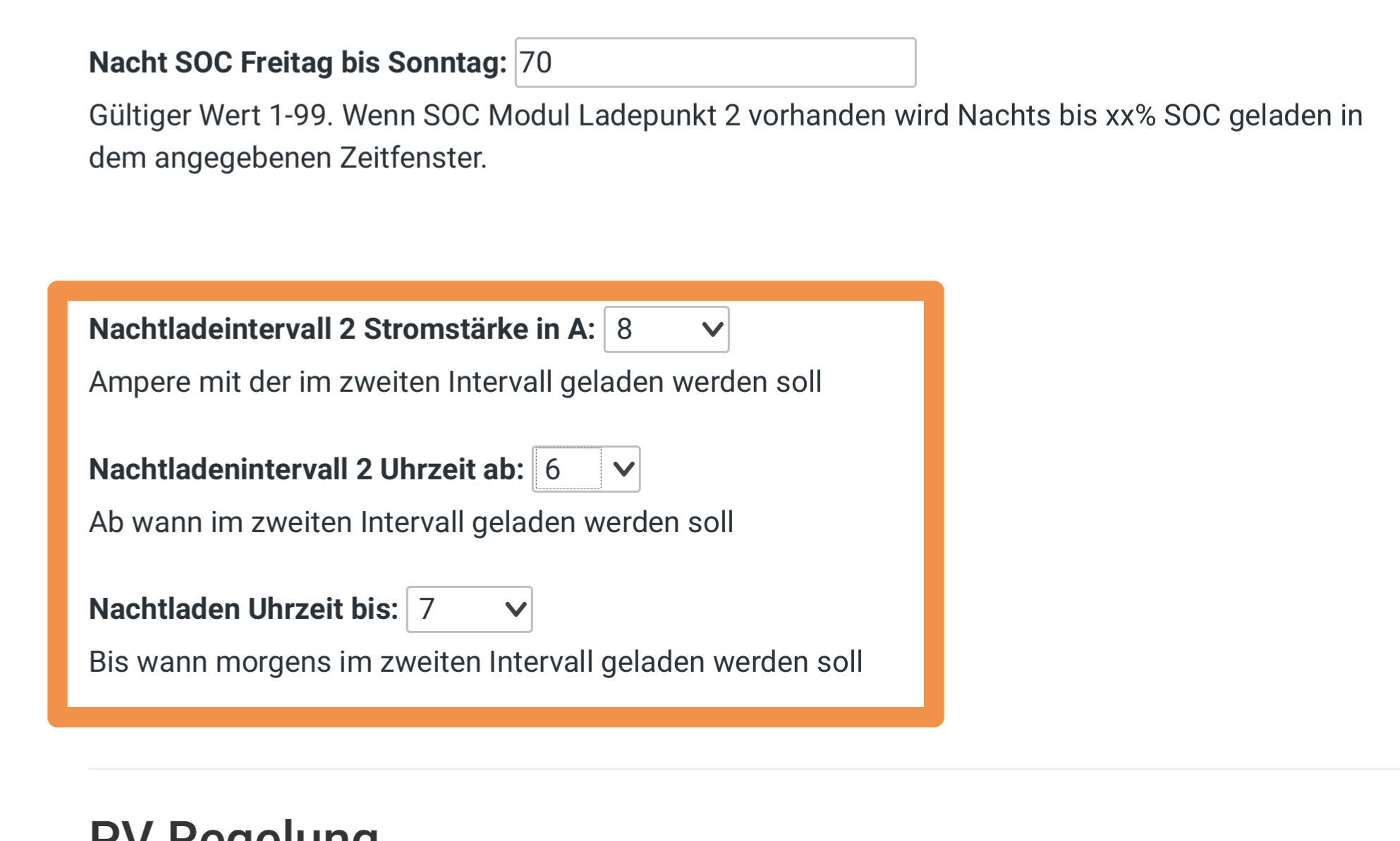

Moin, moin,
um Nachtladen perfekt zu gestalten, hier noch ein paar Hinweise, welche aus meinen praktischen Tests (1.095_beta und 1.096_beta) resultieren.
1. Ich würde das "Nachtladen 2" gern in "FrühamMorgenLaden" oder "FaM-Laden" umbenennen, um eine klare Abbrenzung zum Nachtladen zu bekommen. Auch die bisherigen Ziffern z.B.2 bei "NL2" stören, wenn man mehrere LP wie LP1 und LP2 nutzt.
Das betrifft folgende Einstellungen: Ein Texthinweis, dass es zum morgendlichen Laden/Aufheizen dient, wäre ggf.noch hilfreich.
2. FaM-Laden wäre mit 30min-Intervallen statt 1h gut, um die "Überladung" infolge Vorklimatisieren, feiner einstellen zu können. Es gibt dort ja keine SoC-Abschaltung und ich halte diese dort auch nicht für nötig.
Des Weiteren wäre ein Haken zum kompletten Abschalten von "FaM-Laden" hilfreich, weil man meist nur im Winter vorheizt.
Allgemeines:
Man könnte das "FaM-Laden" auch durch das neue Zielladen ersetzen, um trotz Vorklimatisierung mit gewünschtem SoC zu starten.
Nachteil:
Der Strom wird ggf. dynamisch hoch geregelt und gerade am Morgen sind mehrere Verbraucher aktiv, was ev. zu Überlastungen der Haussicherungen führen könnte. Selbst wenn die Überwachung hier aktiv wäre, braucht es 10s, bis es erkannt wird.
Das vorgelagerte NL dient m.E. immer als ein grundlegendes, tarifoptimiertes Laden (bei Zeittarif) mit Sicherstellung eines gewünschten SoC und das nachgelagerte FaM/ZL nur als Rest-/Zusatzbefüllung.
NL+FaM-Laden und noch zusätzlich ZL halte ich persönlich für zu viel des Guten. Ich finde, dass die Einstellseite für Wiederholaufgaben gemacht ist und das jetzige ZL eher für einmalige Aktionen gemacht ist (wegen der genauen Zeitangabe).
Wie seht Ihr das?
Hier mal noch ein screenshot, wo man sieht, dass es mir mit "Nachtladen2" (6...7Uhr) den SoC von 73 auf 80% hebt (orange), um danach beim Vorheizen auf 71% zu sinken (violett).
Ich würde den lieber auf 7...8Uhr legen, um genau zur Vorheizzeit, Strom bereitzustellen. Dort wären die o.g. 30min-Intervalle hilfreich. VG aiole
