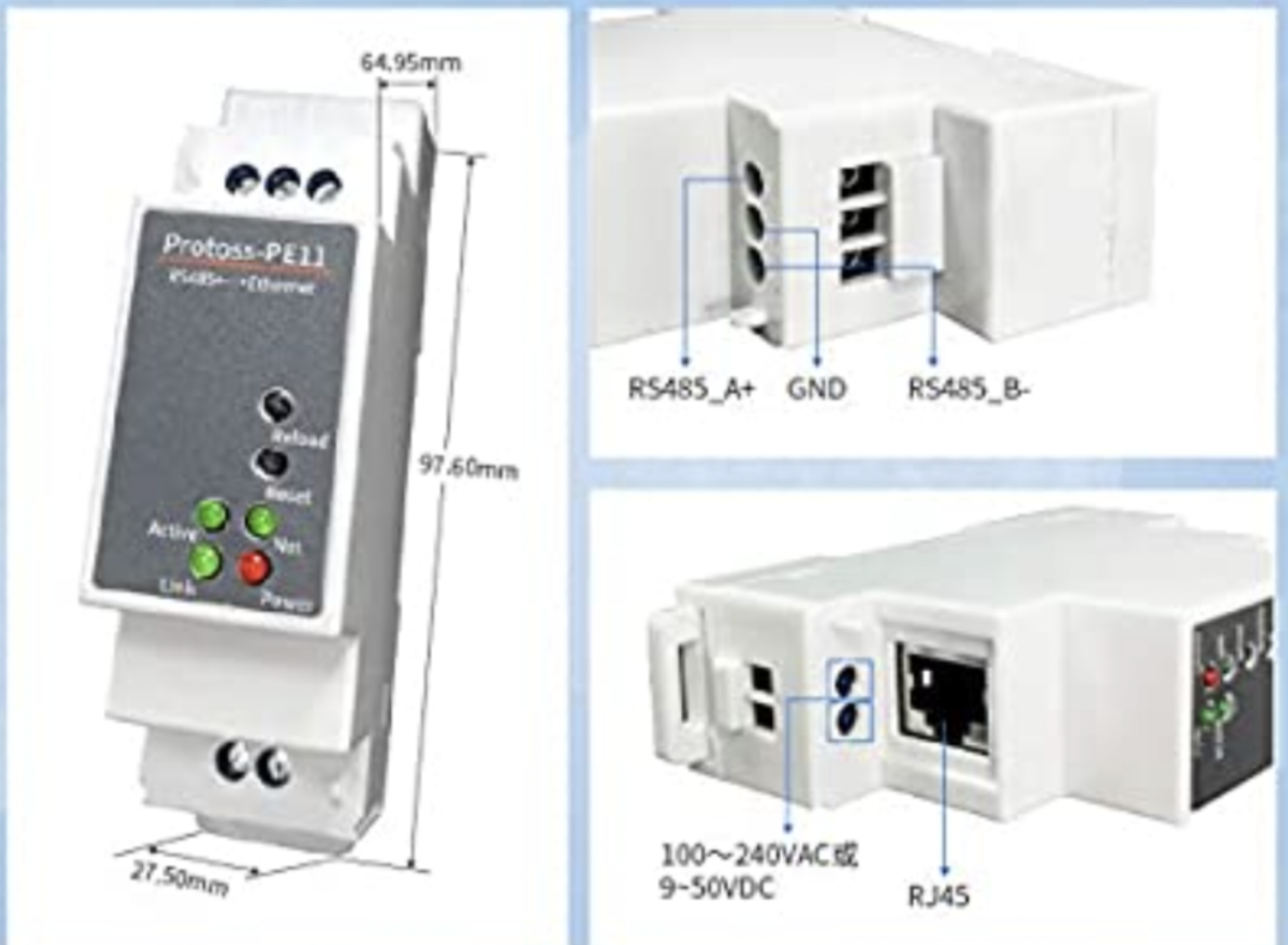

Letzte Frage da ich etwas unsicher bin und verstehen möchte...
Der pe11 hat 3 Anschlüsse.
grnd, rs485a+ und rs485b-
Jetzt bin ich keine Spezialist aber Seriell heißt ich schließe diese drei Anschlüsse von dem sdm120 UND dem schon vorhandenen sdm630 (evu kit) kommend an den pe11 parallel an ?
Und der pe11 erkennt anhand der unterschiedlichen ID welches der beiden sdm gerade daten liefert ?
Der gibt dann die daten der jeweiligen ID an die openwb die wiederum unterschiedliche IDs eingerichtet hat und kann diese entsprechend auswerten ?
Wenn dem so ist dann ist das ja einfach

Wenn die Bus-Leitungslänge (A/B) kurz ist (<1m), funktioniert das meist, so wie geplant.
Nach Standard RS485 muss alletdings an beiden Busenden mit Abschlusswiderstand terminiert werden (vor allem bei größeren Längen).
=> zunächst ohne Terminierungswiderstände testen, ob weitgehend fehlerfreies Arbeiten möglich ist.
