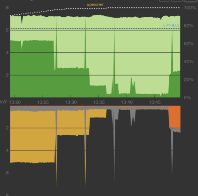

bei mir sind diese peaks immer noch vorhanden
