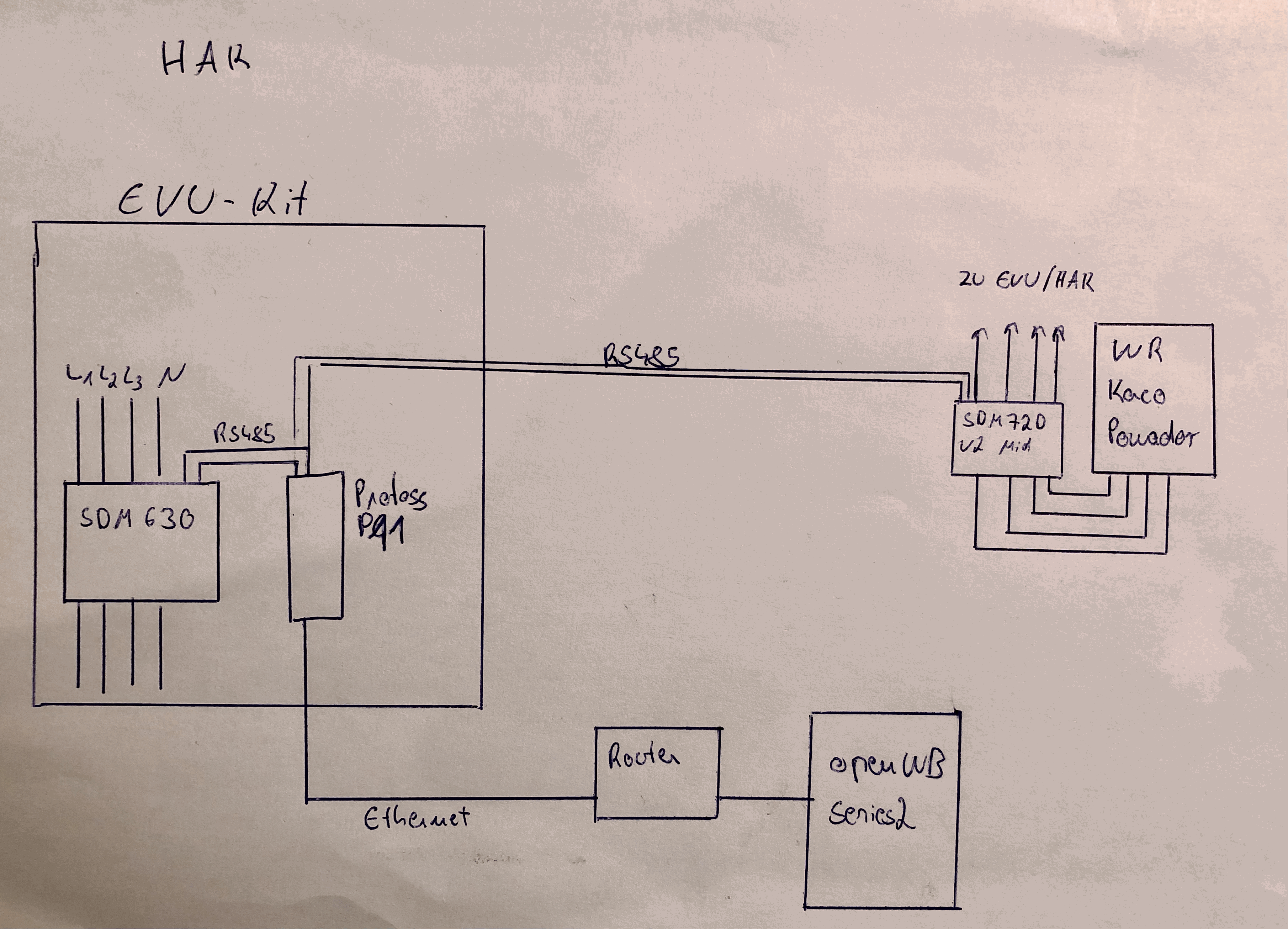

Also folgende LAIENHAFTE Zeichnung habe ich mal gemacht, damit ich es nicht falsch verstehe - kann es so umgesetzt werden?
-- Wenn ja, welche Einstellungen muss ich noch vornehmen?
Oben ist der Screen vom "neuen" Adapter. Die IP habe ich eingetragen, weil ich diese IP irgendwo gelesen habe im Forum, dass es die IP des PV Kit ist.

Ja genau, so funktioniert es.
Dazu nur den SDM auf ID 116, Baudrate 9600 und Parity None einstellen und an den Modbus anschliessen.
Im openWB- PV- Modul muss dann nur "Zähler an EVU- Kit" mit dem SDM 630 (baugleich zu SDM 72) gewählt werden.
Ob die Modbus- Leitungslänge i.O. ist musst Du probieren, ggf. ist ein Abschlusswiderstand erforderlich.

Dazu nur den SDM auf ID 116, Parity None einstellen und an den Modbus anschliessen.

...und Stop Bit muss auf 1 stehen..
