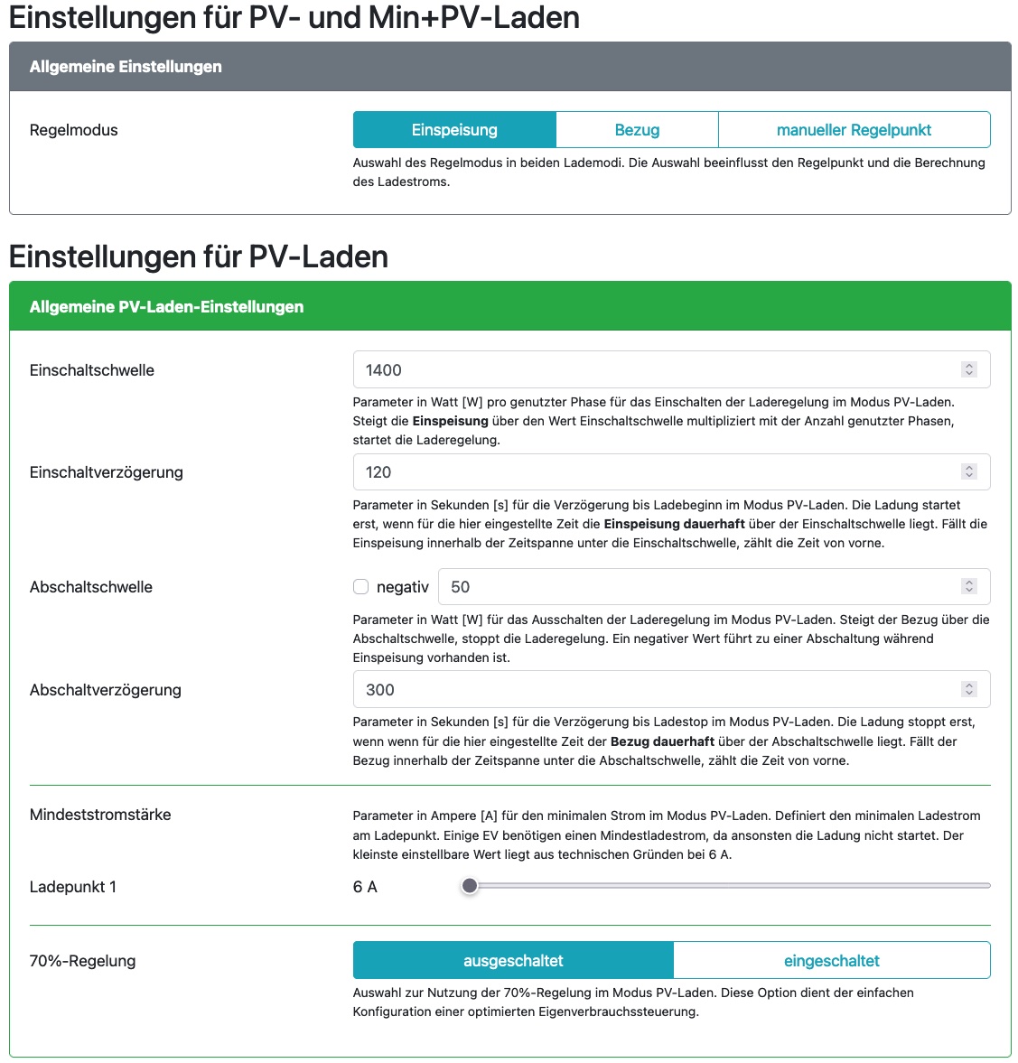

Nochmal zusammengefasst:
* Das Auto kann ab 6A 1-phasig erfolgreich Laden - es klappt ja bei Min+PV
* Die Werte, die OpenWb vom WR (SolarEdge) bekommt, stimmen und sind aktuell
* Die Ladung beginnt bei der korrekten Einschaltschwelle
* Nach <1 Minute (siehe log im 1. Post) bricht das Laden wieder ab (das ist zeitlich früher als die definierte Abschaltschwelle)
* Sowohl die numerische Anzeige wie auch der Graph zeigen den kurz anliegenden Ladestrom als Hausverbrauch (siehe 1. Post), was scheinbar dazu führt, dass kein Überschuss mehr erkannt wird und das Laden wieder abgebrochen wird
Ich kann jetzt gerne noch weitere Einstellungen, Hersteller, Luftfeuchte etc. raussuchen aber gerade letztes scheint mir doch der Kern des Problems zu sein. Übrigens hat es auch schon öfter geklappt, der Fehler ist mir erst in den letzten Tagen aufgefallen (nein, kein Update gemacht).
Falls jemand noch einen Tipp hat, wäre ich sehr dankbar ansonsten wäre glaube ein Support-Ticket der nächste sinnvolle Schritt...

Minimalstromstärke mal auf 7/8 A stellen.

Ein Smart for four ist doch eine Zoe, was die Ladetechnik angeht, oder nicht?
Die können nicht mit so wenig Strom. Einfach mal den Mindeststrom erhöhen und beobachten, wann er mitspielt.
Bei manchen 8, bei manchen 10, bei manchen auch erst bei 12A.

Mercedes/Smart hat den Lader modifiziert und er startet zuverlässig bei 6A, wenn ich das via Min+PV mache.
Da heute die Sonne scheint, kann ich gleich berichten. Ich habe jetzt mal auf nur PV mit 7A eingestellt.

toemk hat geschrieben: Mi Nov 10, 2021 7:48 am owb1.jpeg
Danke und Gruß
T.
Danke für die Infos.
Ich würde mal mit einer nicht so "harten" PV.Vorgabe testen.
Also Einschaltschwelle 800W und vor allem die Abschaltschwelle etwas höher nehmen (Bezug). Das ganze bei nur 1p*.
*...Mit dem Chamäleonlader darfst Du ja keine 1p3p-Umschaltung machen. Bei Dir ist die Ladung daher fest auf 1p fixiert, richtig?
