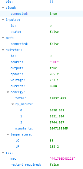

Hi zusammen,
ich habe heut einen Shelly Plus 1 PM als PV Modulzähler installiert.
allerdings, das habe ich schon rausgefunden hat dieser eine andere Status abfrage.
Was muss ich hier für die json abfrage einstellen ?
Kann mich da jemand unterstützen ?
THX
Thomas

Theoretisch ja,
Was liefert dein Shelly Plus, wenn du ihn wie folgt aufrufst?
http://IPDesShelly/rpc/Shelly.GetStatus

So lange der PR noch nicht eingespielt ist, kannst du es im JSON PV Modul versuchen
WR URL: http://IPDesShelly/rpc/Shelly.getStatus
Abfrage für Watt: ."switch:0".apower
Abfrage für Wh leer lassen.

Gefühlsmässig braucht es da noch ein * -1

Kann sein, aber die alten Shellys haben das im JSON Modul nicht gebraucht.
https://github.com/snaptec/openWB/wiki/ ... s-PV-Modul
Falls also Vorzeichen falsch ist, dann bei
Abfrage für Watt: ."switch:0".apower*-1
eintragen.
