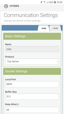

Deine openWB hat die IP .....37? Diese siehst Du im Status des PE 11 mehrfach. Das ist das Problem!

Irgendwie sehe ich im PE 11 nicht den Port 8899. Ist das defaut bei dem Gerät? Ich hab zwar einen hier liegen, aber noch nicht eingebaut.

Re: Modbus Stromzähler werden nicht ausgelesen
Der Port ist auf 8899 konfiguriert, das passt also.
Ich habe nun die openWB und den PE11 zeitgleich neu gestartet.
Es erfolgen dann offensichtlich mehrere parallele Abfragen von der openWB, auf der PE11 Status-Anzeige sieht man unter -netp wie die IP-Adresse der openWB erst einmal, dann zweimal und dann dreimal auftaucht bis am Ende im Screenshot dargestellte Eintrag "192.168.178.37,192.168.178.37,192.168.178.37" angezeigt wird.
Und ab dann sind die Werte in der openWB-Übersicht statisch und ändern sich nicht mehr.
