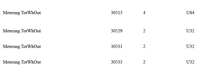

du kannst ja mal die Register hier beobachten:
das kommt bei mir raus:

Ich bin die Register durchgegangen, ich kann aus den Ergebnissen aber ehrlich gesagt kein Rückschlüsse auf irgendwas ziehen...
Die Zeilen im Modbus Simulator gehen bei mir von 0 bis +9
WR1 (Gesamtertrag 5,892 MWh)
Register 30513: "Modbus message timeout" bei der Standard-length von 10. Wenn ich length auf 4 oder 8 stelle, steht 0 Zeile +1
Register 30529: 5892 in Zeile +3
Register 30531: 5892 in Zeile +1
Register 30533: 6 in Zeile +1
WR2 (Gesamtertrag 6,434 MWh)
Register 30513: "Modbus message timeout" bei der Standard-length von 10. Wenn ich length auf 4 oder 8 stelle, steht 0 in Zeile +1
Register 30529: 6434 in Zeile +3
Register 30531: 6434 in Zeile +1
Welche Stelle fragt openWB wohl ab für die Berechnung des Tagesverbrauchs?
