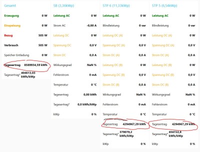

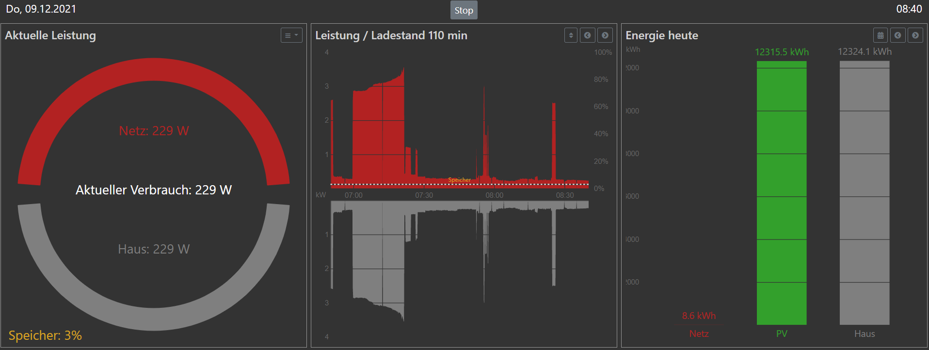

seit heute zeigt openWB (in verschiedenen Themes) statt des PV-Tagesertrags den Gesamtertrag seit Installation der PV an. Hat jemand eine Idee wie man das beheben kann?
openWB Version: 1.9.244
Series2 Standard+
Browser Cache gelöscht, keine Änderung
PV-Modul: SMA ModbusTCP WR; direkter Login auf die WR zeigt die korrekten Tageswerte

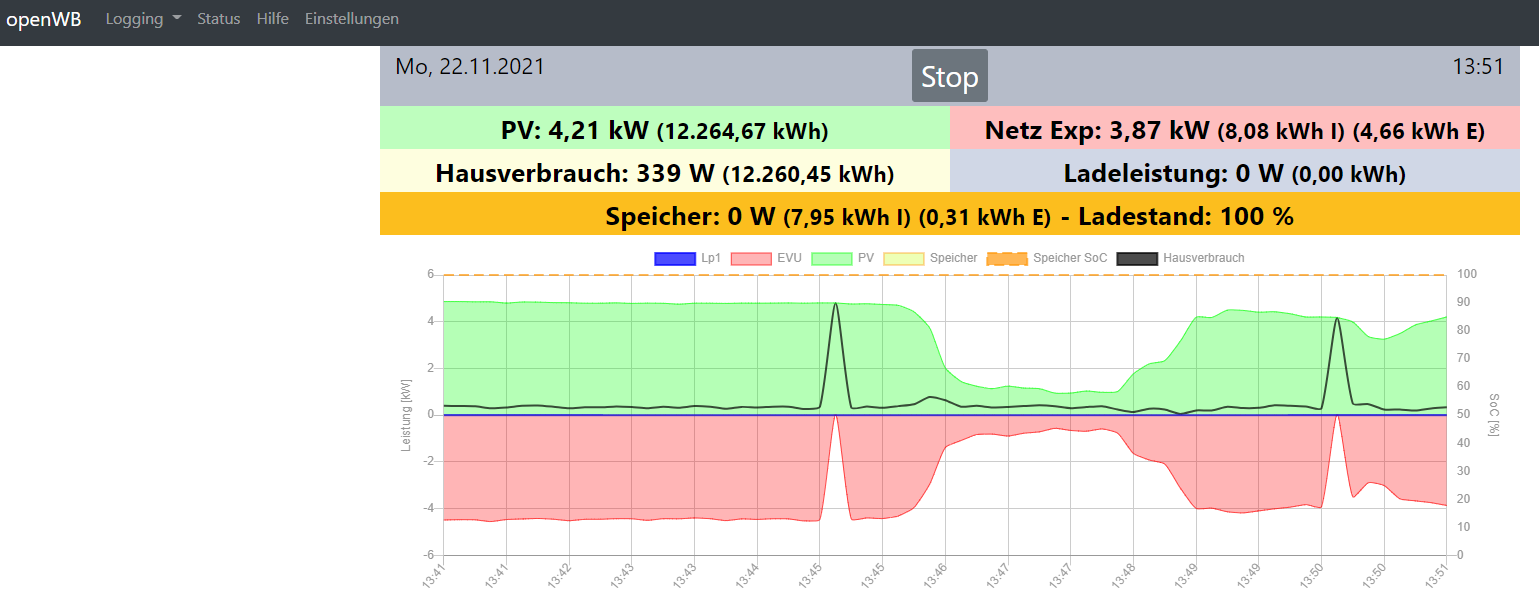

Edit: dass openWB den PV-Gesamtertrag anzeigt habe ich angenommen, weil zwischen dem Wert in openWB und dem SunnyPortal (12,243 MWh) nur wenige kWh liegen. Oder könnte es sein, dass das EVU-Modul das Problem ist und openWB die Differenz mit PV auffüllt?

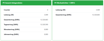

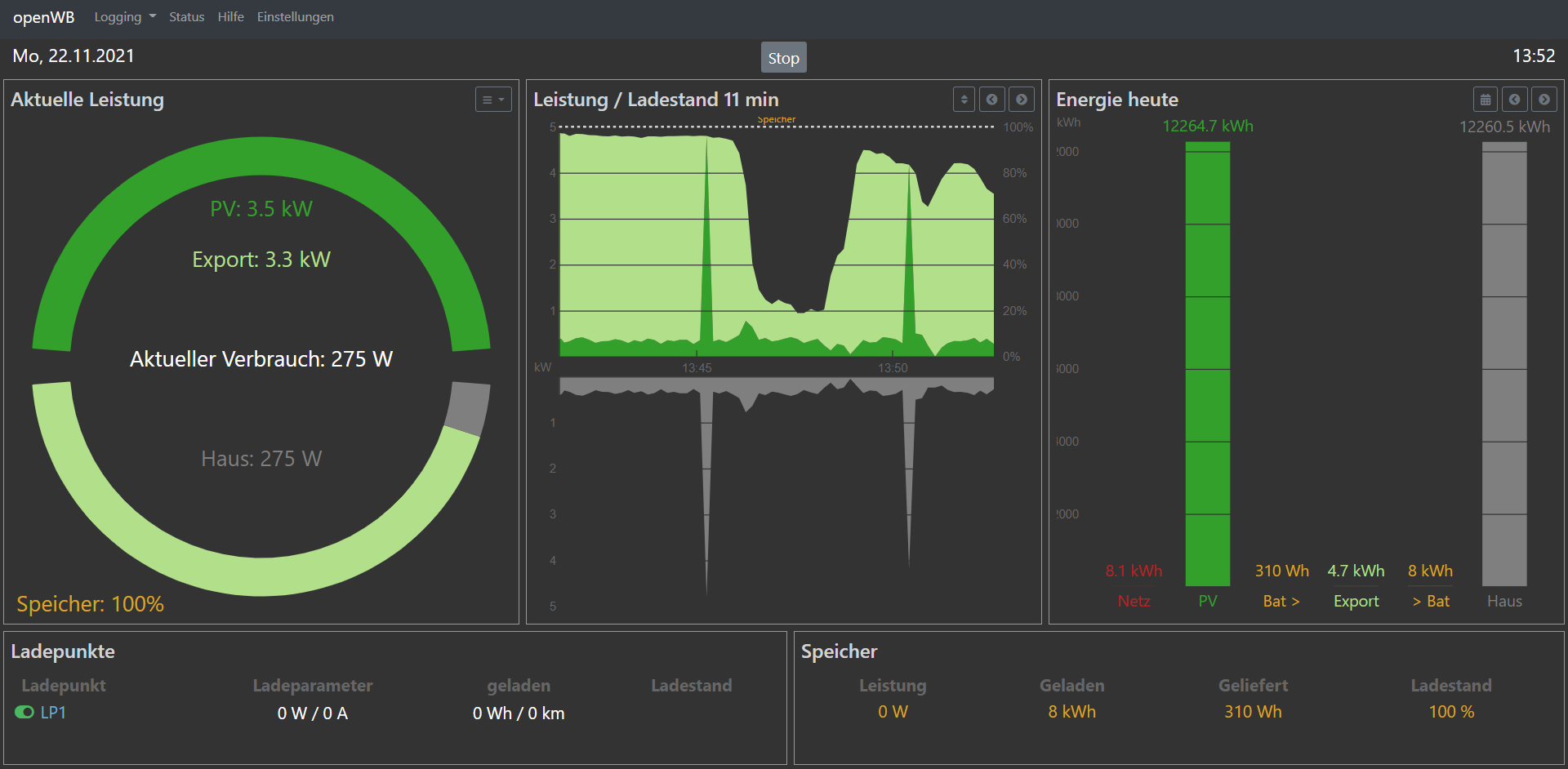

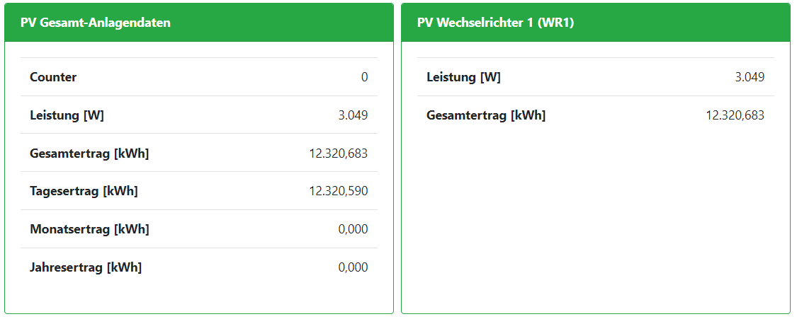

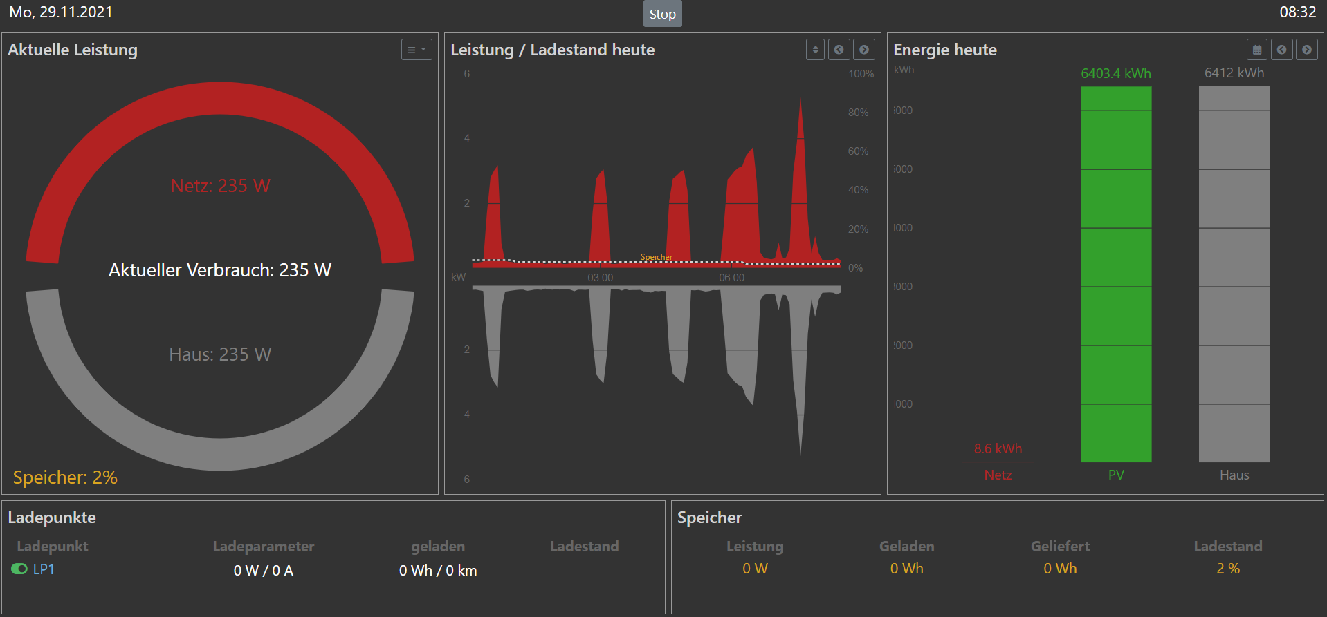

Der Wert für PV-Tagesertrag und Hausverbrauch war nur am letzten Montag wie unten gezeigt viel zu hoch angegeben (12 MWh), den Rest der Woche war's ok. Die 12 MWh stehen aber weiterhin in der Historie.
Heute nun habe ich wieder einen ähnlichen Fall. Wieder ein Montag (Zufall??), wieder, mit nun 6 MWh, viel zu hohe Werte für PV und Hausverbrauch. Im Sunny-Portal dagegen stehen plausible Werte.
Hat jemand eine Idee woran die falschen Werte in openWB liegen können?

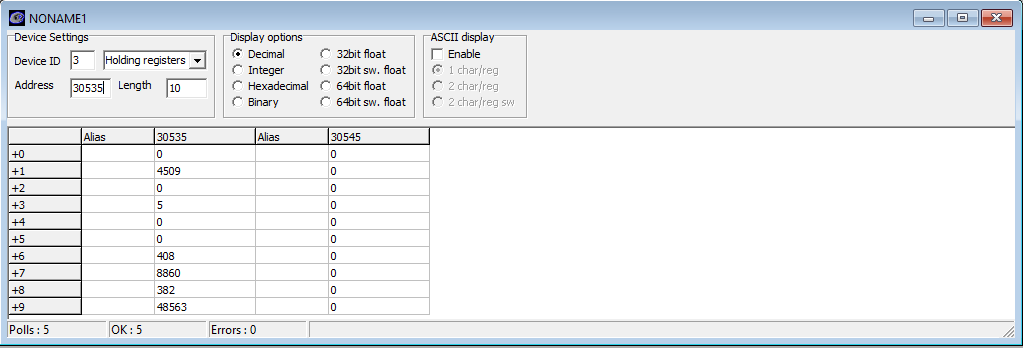

danke für den Tipp mit dem Modbus Master Simulator aus Beitrag viewtopic.php?f=8&t=4440.

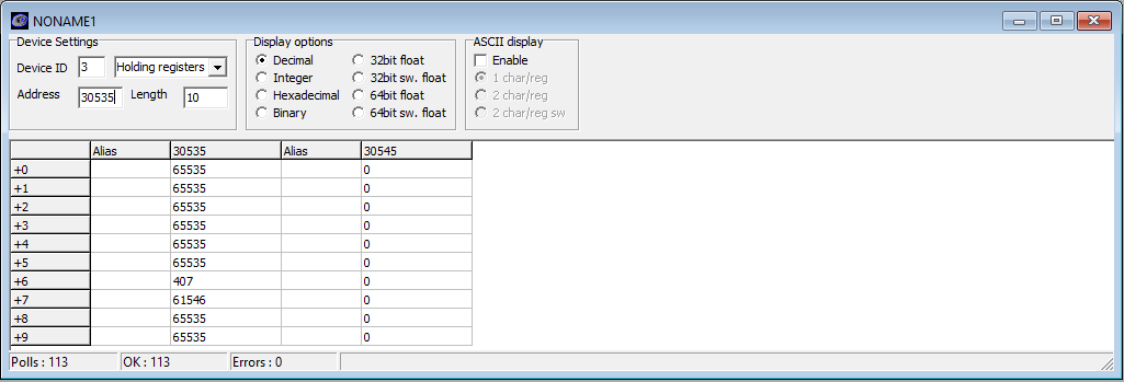

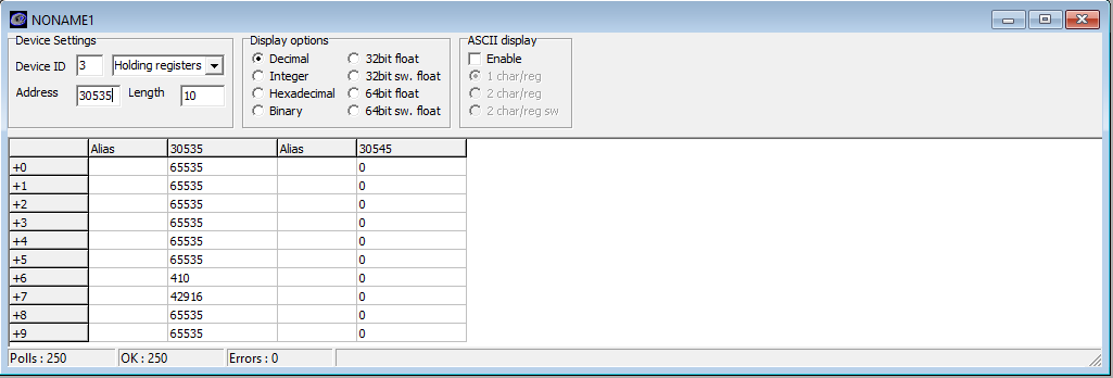

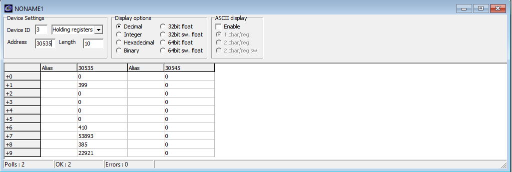

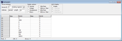

Ich habe, anders als der TE dort, das Problem, dass manchmal anstatt des Tagesertrags der Gesamtertrag eines WR (ich habe 2 Sunny Boys) in openWB angezeigt wird. Zeitlich passt das genau mit den Tagen überein, wo im Datenexport direkt vom WR in der Spalte "Metering.TotWhOut" ein "NaN" steht. Daher nahm ich an, dass dort ein Zusammenhang sein könnte und habe ein Ticket bei SMA aufgemacht, wie man diese "NaN"s verschwinden lassen kann (bisher noch keine Antwort von SMA).
Ich hätte jetzt angenommen, dass der Check im Modbus Simulator (Register 30535 für Tagesertrag?) erst dann wieder Sinn ergibt, wenn die Werte in openWB falsch angezeigt werden. Aber auch jetzt stehen dort für mich nicht plausible Werte, wenn Register 30535 den Tagesertrag anzeigen soll (müsste ja eigentlich 0 sein):
WR1:
WR2:

Beide STP zeigen mir heute morgen auch den max. Wert an:
Rohwert ist:
(UInt32be)

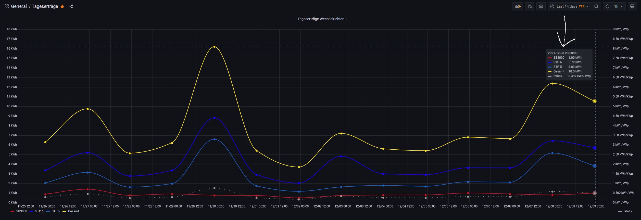

Ich schreibe die Werte um 23Uhr in die Datenbank, da waren sie noch korrekt:

Becker hat geschrieben: Do Dez 09, 2021 7:08 am Rohwert ist:
Was bedeuten diese 65535? Der gleiche Wert steht bei mir auch bei beiden WR.
Und nachdem die letzten Tage und heute alles fein aussah, ist seit gerade eben der Tagesertrag wieder auf den Gesamtertrag gesprungen :?

Das ist der max. Wert für UInt16: 65535 (2^16-1 = 65535)
darauf springen die SMA WR gerne mal.
Da ein Register aus 2x 16Bit besteht hast du 2x 65535.
Bzw. für Int32 sind es 2147483648 die mir bei vielen Messwerten angezeigt werden nachts, daher schalte ich diese Zahlen per Funktion =0.
Keinen Kopf drum machen ;) alles normal. Jetzt (WR schalten sich an) sollte da 0 drin stehen.

Becker hat geschrieben: Do Dez 09, 2021 7:53 am Jetzt (WR schalten sich an) sollte da 0 drin stehen.
Ja, jetzt sieht's besser aus:
WR1:
WR2:
Aber warum ist in openWB unter Status der Tagesertrag gleich dem Gesamtertrag der Anlage seit Installation?
