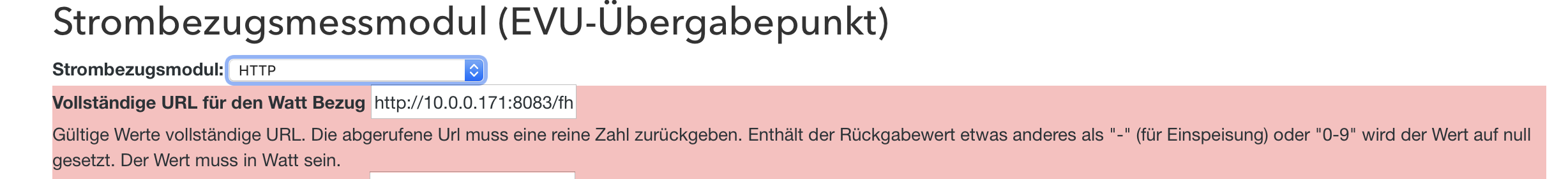

ok - ich muss also PV-Hausverbrauch ausrechnung und zb. per http übergeben.
ich nehme mal an da muss das rein -> Vollständige url für den watt bezug???

Die URL muss eine Zahl zurück geben.
Wenn du FHEM nutzt schau mal hier (da die letzten zwei Zeichen deiner URL FH sind):

Re: nur PV funktioniert nicht
ja danke - das kenne ich schon. so übergebe ich meinen PV wert.
jetzt kämpfe ich mit fhem um diesen wert zu errechnen.
der gehört dann dort rein, siehe meinen screenshot von vorher???
