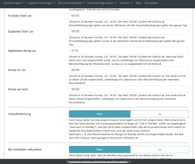

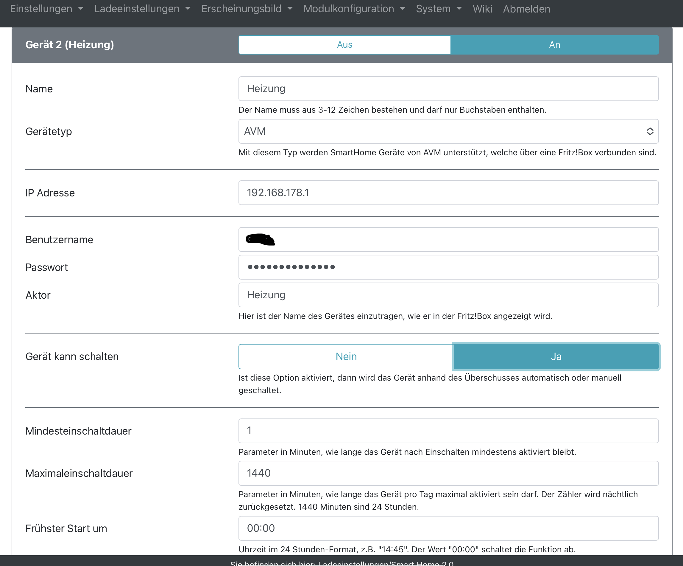

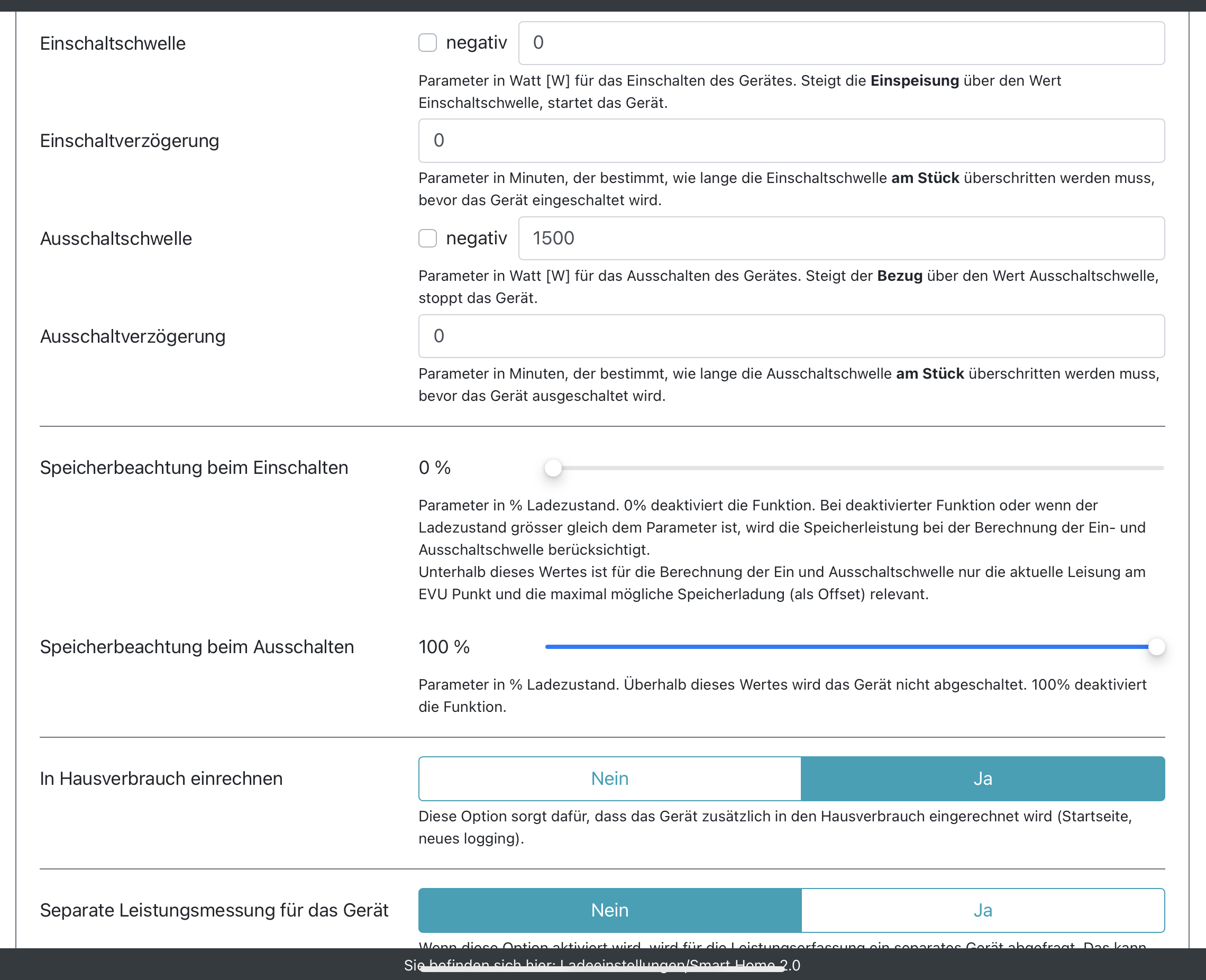

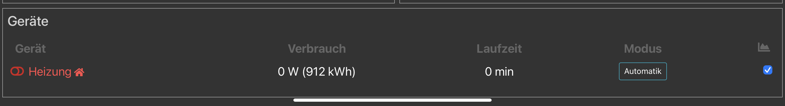

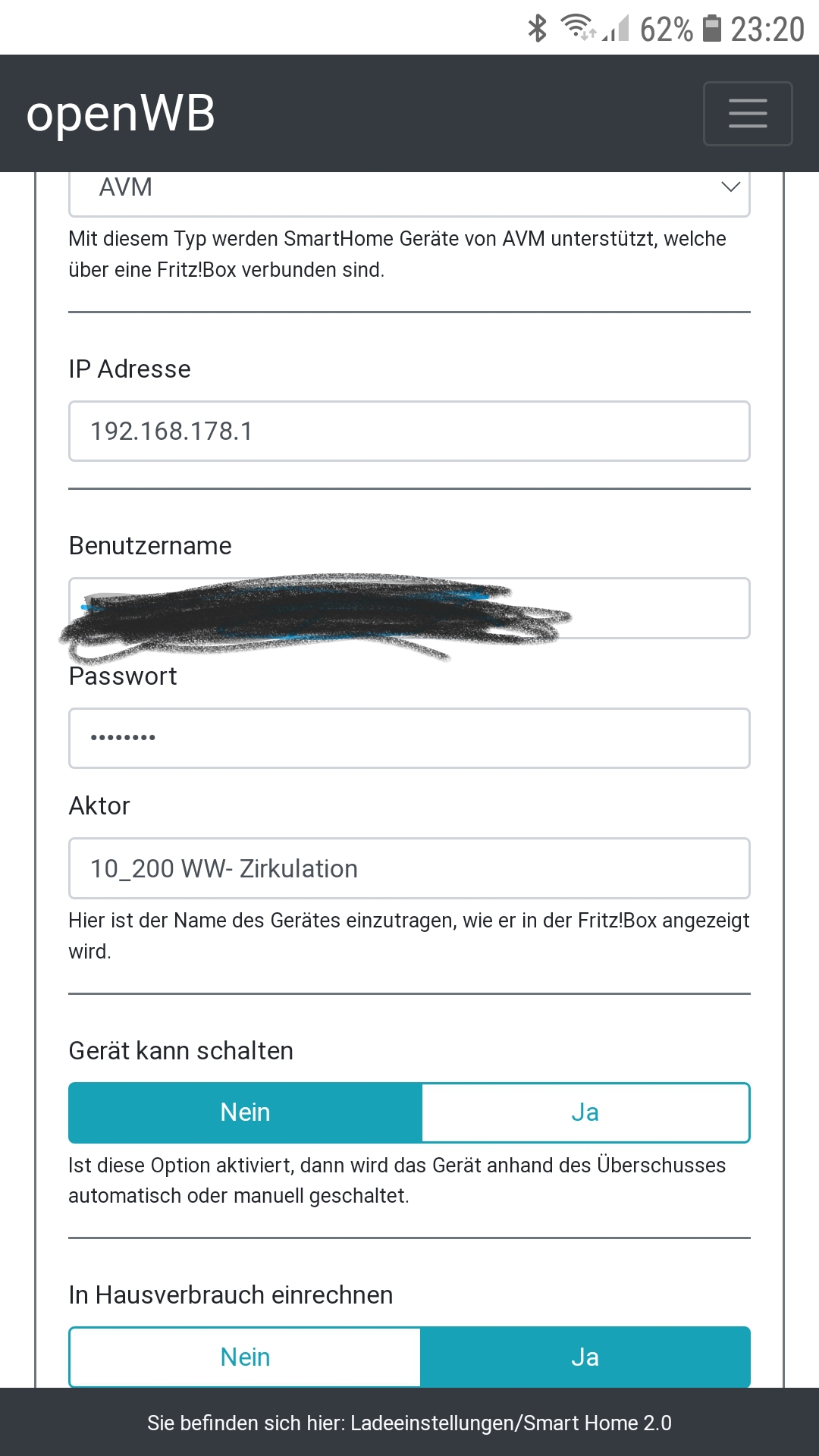

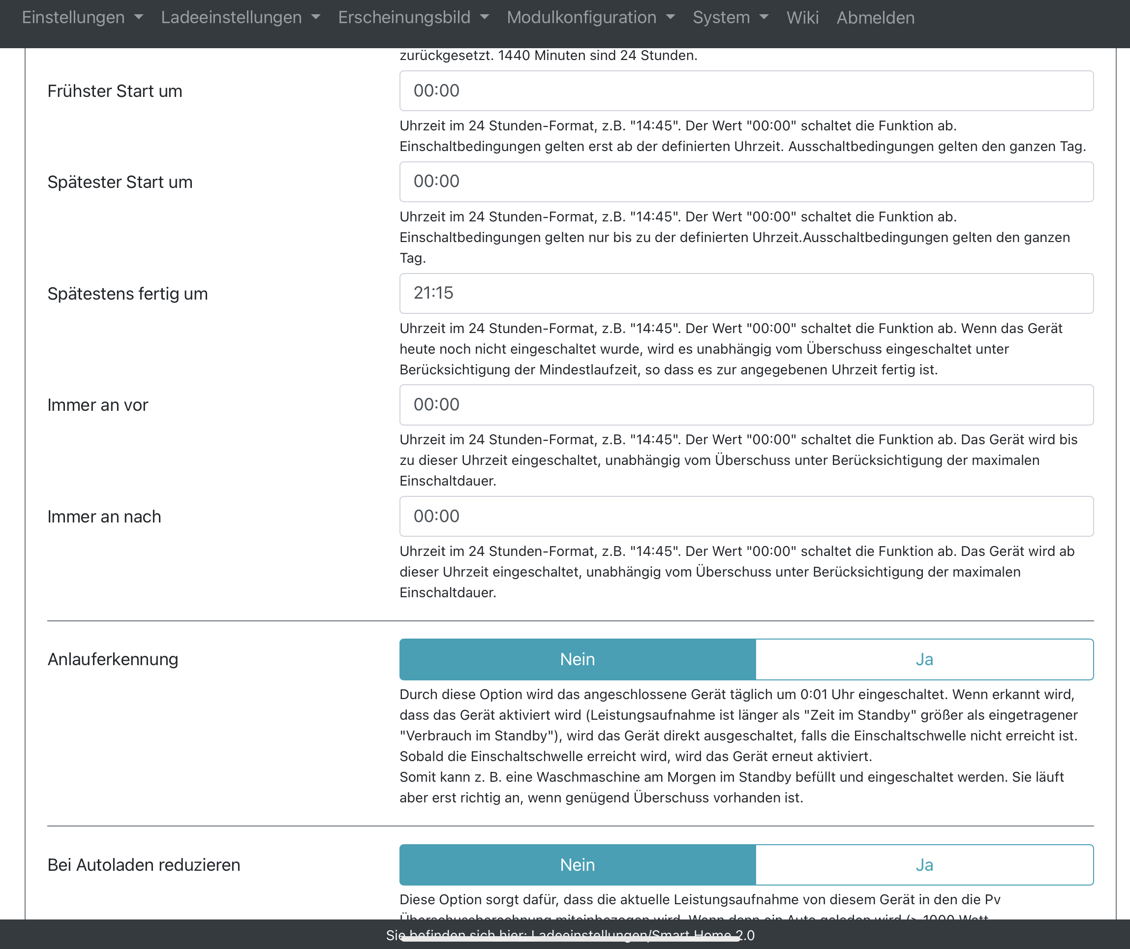

Leute ich muss da noch mal nachfragen da ich es nicht verstehe das Thema mit SH 2.0
Ich schildere mal meine Situation noch mal.

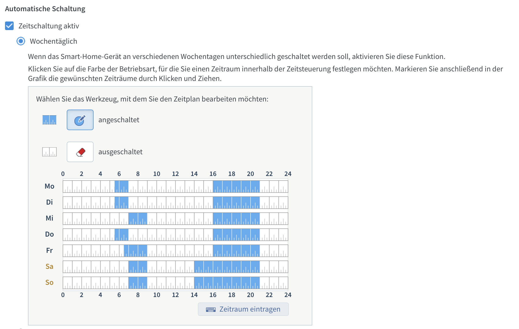

Ich benutze eine AVM Dect 200 Steckdose und damit schalte ich Zeitgesteuert die Heizung automatisch wann sie an oder aus sein sollte.
(Siehe Zeitplan blaue Balken) Das funktioniert auch echt super super gut.
Jetzt zu meinem Problem.
Sobald ich das in die WB bei SH 2.0 rein pflege, macht die AVM Dect 200 was sie will :roll:
Das heisst, auch wenn die Heizung (AVM Dect 200 ) eigentlich aus sein sollte, schaltet die WB die Heizung ( AVM Dect 200) wieder an.
Egal ob in der WB auf Automatik oder Manuel steht.
Warum übernimmt die WB nicht die Zeitschaltuhr die in der FRITZ!Box beim AVM Dect 200 gespeichert ist?
Schaut euch mal die Fotos und den Log an bitte. Vielleicht hat jemand ein Tipp woran das hängt.

Zeitschaltuhr AVM Dect 200
Re: AVM + Zeitschaltuhr
HSC hat geschrieben: Sa Dez 18, 2021 11:08 am SH 2.0 übersteuert grundsätzlich die externe Vorgabe!
Du musst Dich also entscheiden, wer steuern soll.
Möchtest Du nur die Leistung angezeigt haben, könnte "Gerät kann schalten = nein" eine Lösung sein.
Ich habe es nochmal markiert!
Auch bei Umschalten auf Manuell, versucht die Dect ihr Zeitprogramm, aber SH 2.0 übersteuert. Das kann zu einem ewigen Hin & Her führen. Bzw. versucht openWB seine Vorgaben nach Schwellen durchzudrücken = gleicher Effekt mit Hin & Her.
Nochmal: Entweder Zeitprogramm der Dect und nur loggen der Leistung oder kein Zeitprogramm und nur SH- gesteuert und loggen.
Beide Steuerungen gleichzeitig geht nicht!

Verhält sich das ganze auch mit Shelly so?
Ist das eine Sache die Software bedingt ist von OpenWb und kann in Zukunft geändert werden? Wenn ja, kann es sich vielleicht mal einer anschauen?
Egal, ob mit AVM oder Shelly, Verhalten ist immer gleich.
Was möchtest Du mit den 2 Steuerungen nun genau bezwecken?
Zeitprogramm ist klar, aber was soll SH 2.0 extra noch steuern?
Wenn Du "entweder oder" möchtest, würde es nur mit 2 Kontakten parallel geschaltet funktionieren. Das geht aber nicht mit Zwischensteckern, wohl aber mit Shelly 1 oder 1pm.
Beiträge: 2450
Been thanked: 33 times
Beitrag von okaegi »
also das ist bei avm und shelly so:
Openwb hat eine Ein und Ausschaltschwelle. Daraus rechnet openwb den Schaltzustand den das Device haben soll. (Shelly sollte an sein)
Dann wird der Schaltzustand abgefragt. Wenn das Device z.b. aus ist, wird das Device eibgeschaltet. Das ist eine sehr robuste Lösung die etwaige wlan Probleme ausbügelt.
Was du aber machen kannst:
Definiere deine Avm Dose mit Gerätetyp kein Gerät
Definiere mit Separate Leistungsmessung für Gerät ja
Wähle hier den Gerätetyp Avm
Dann schaltet openwb die Dose nicht mehr, sondern misst nur die Leistung und alles sollte über deinen Timer laufen.

Ich würde mir wünschen wenn man schon so ein tolles Gerät hat, wie die OpenWb, dann sollte das auch machbar sein das die ohne Probleme miteinander kommunizieren. ( Ja ich habe es verstanden das es nicht geht)
Mir geht es darum.
Wir haben ein IPad Pro an der Wand hängen in der Küche.
Da steuern wir sehr viel darüber.
Was ich eben Schade finde an der SH 2.0, das ich es eben nicht mehr selber schalten kann z.b die Heizung.
Es gibt eben Situation, da möchte man die Heizung oder andere Hardware außerhalb der Zeitschaltuhr anmachen.
Und dies kann ich eben nicht mehr machen, obwohl die Voraussetzungen da sind.
Eben weil ich mir nur die Leistung anzeigen lassen kann weil die WB damit nicht klar kommt einfach nur AN/AUS wenn die Zeit angegeben worden ist.
Naja, ich denke diese kleine Luxus „Probleme“ werden sich bestimmt in Zukunft auch noch Regel können.
Beiträge: 10379
Has thanked: 196 times
Been thanked: 462 times
Es muss halt einen Master geben. Ansonsten werden wir bedeutend mehr Probleme mit inkonsistenten Schaltzuständen haben.
Das AVM Gerät dann am besten im AVM Universum belassen und dort schalten. Wenn gewünscht in openWB visualisieren.
